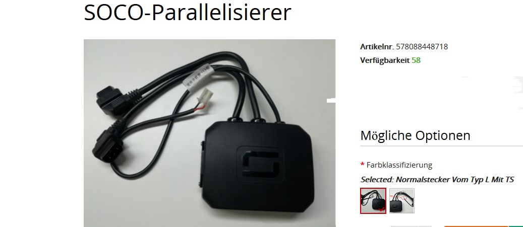

Weiß zufällig jemand, ob das „Y-Kabel“ auch mit den 26Ah Akkus kompatibel ist? Bei orangebc steht, dass es für 30Ah Akkus ist. Nicht dass ich dann am Ende immer umstecken muss. Leider ist das Ding ja aktuell nicht verfügbar...

Ne das sollte bei beiden funktionieren, habs zwar an der TC aber der Arbeitsbereich von der Spannung ist bei TS und TC gleich :P
Kann das Ding echt empfehlen... Keine heißen Stecker mehr, kein unstecken, schont die Akkus etc etc :mrgreen:

Es gibt wohl unterschiede bei den kleinen Stecker der mit der Außensteckdose verbunden wird,ich weiß nicht wie relevant das ist.
Habe diese Fotos gefunden:

Das heißt ich brauch dann den Parallelisierer von der TS?

sykshs hat geschrieben: Di 12. Feb 2019, 21:27 Es gibt wohl unterschiede bei den kleinen Stecker der mit der Außensteckdose verbunden wird,ich weiß nicht wie relevant das ist.
Habe diese Fotos gefunden:Originalzubehör Lithium-Batterie-Parallelisierer TS SOCO-Zubehör.jpgOriginalzubehör Lithium-Batterie-Parallelisierer TC.jpg
Du hast recht, die Stecker sind unterschiedlich zur außen Steckdose bei TC und TS, das ist mir entfallen - hatte ich auch gesehen bei meinen Taobao China Recherchen. Ansonsten den Stecker umlöten sofern die Kenntnisse vorhanden sind und nichts anderes lieferbar... :P

Also gibt es in diesem Fall nur eine Bastellösung? Löten würde ich schon hinbekommen, aber ideal finde ich es nicht gerade ...

DaCracker hat geschrieben: Di 12. Feb 2019, 21:30 Das heißt ich brauch dann den Parallelisierer von der TS?
Wenn du eine TS fährst, ja....
Wenn du eine TC fährst, dann den für die TC.

Jetzt bin ich endgültig verwirrt. Im Titel habe ich ja eindeutig TC drin stehen ;)
Also kann der Parallelisierer der TC (in Zukunft nur noch "das Ding" genannt), mit 26Ah-Akkus umgehen oder nicht?
