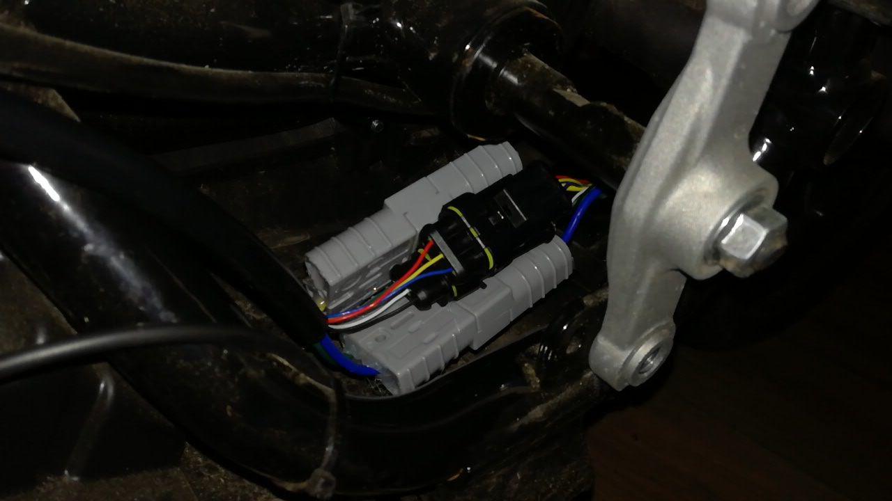

- Motorkabel trennen und Stecker zwischen (= einfacher Ausbau des Hinterrades)

- Motorkabel ist nun Steckbar (Ist sicher noch eleganter lößbar, hab genommen was ich so bekommen hab / da war :D )

Motorkabel steckbar 1
Foliert (4D Carbon Schwarz)
Motorkabel
Motorkabel
Motorkabel steckbar 2
