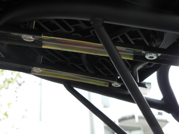

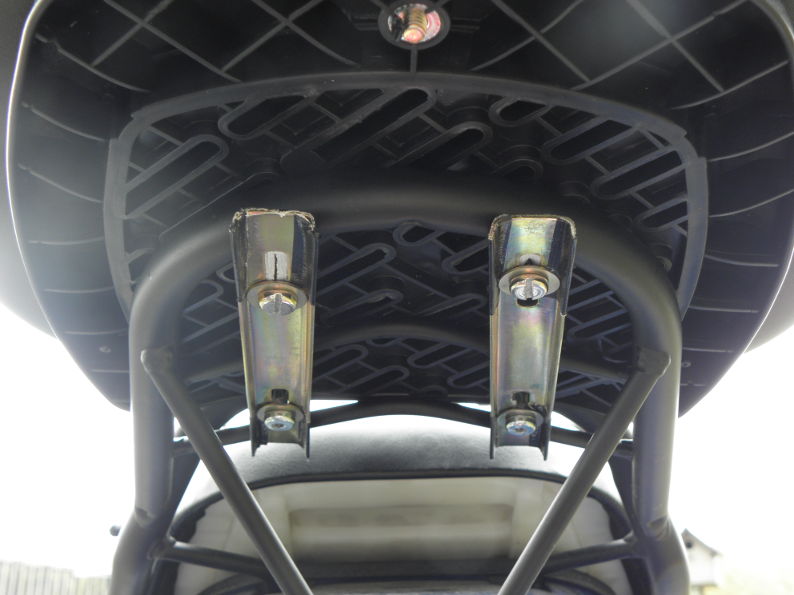

Anfangs dachte ich, der Rucksack wäre eine gute Idee.
Nur mit Winterkleidung und Protektoren ist er kaum an- und abzulegen.
Daher nun meine Topcase-Lösung.
Die bislang gezeigten Lösungen waren mir zu groß im Verhältnis zu den Rollermaßen.
Der Kompromiss war eine kleinere Box, die aber 5kg zuladen kann (Givi meist nur 3kg).
Nach längerer Suche bin ich auf folgende gestoßen:
https://dwd-company.de/hobby-heimwerker ... offer-24-l. Die ist über die Fa. direkt billiger als über Amazon.
Paket da, auspacken, nach Anleitung suchen - Fehlanzeige.
Die Schrauben sind auf Grund der Tatsache, dass der UNU-Gepäckträger etwas anders ist, zu lang.
Deshalb habe ich folgende Schrauben aus meiner Kiste gesucht:
für hinten wg. des dickeren Rohres für vorn wg. der dünnen Streben beide Schrauben könnten 3mm kürzer sein.
Montiert sieht das dann so aus: DIe Nachteile des Topcases sind:
Der Verschluss. Hier muss man beim ersten Mal etwas fummeln, das Case muss komplett geschlossen sein, damit man es abschließen kann!
Dafür glaube ich, dass es sehr gut dicht gegen Regen ist (große Überlappung)
Außerdem ist es ein Standardschloss, welches man bei Bedarf auch gut austauschen kann. Die Befestigung finde ich auch nicht sehr gut gelöst, langfristig werde ich diese Schienen austauschen.
Ich habe diese mit Isolierband umwickelt, damit sie den Lack des Trägers nicht beschädigen. So sieht der Träger ohne Case aus. Dafür muss man die Schraube im Innenraum lösen. Beim Wiederaufsetzen muss man durchs Loch schaun.
