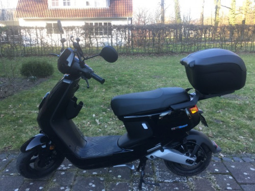

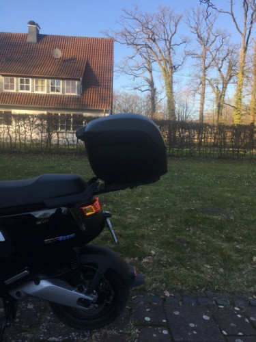

Re: M+ Topcase und Haltegriffe
Hier sind zwei Bilder.
1. aktuelle Situation
2. hinterer Haltegriff daneben gehalten

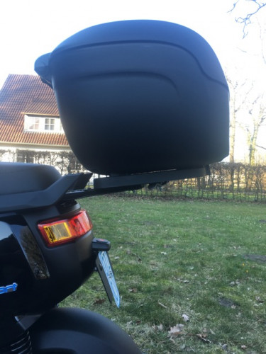

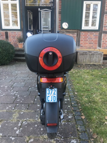

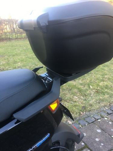

Ich stelle mal ein paar Fotos dazu. Wichtig ist es die Halteplatte ein Stück weiter nach hinten zu montieren. Ich hoffe man kann das erkennen...
