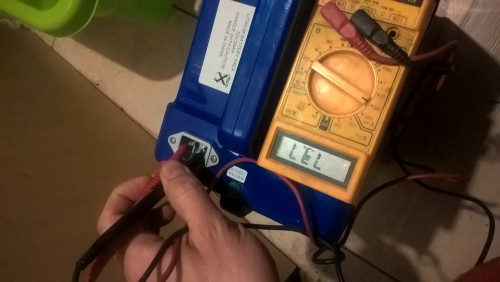

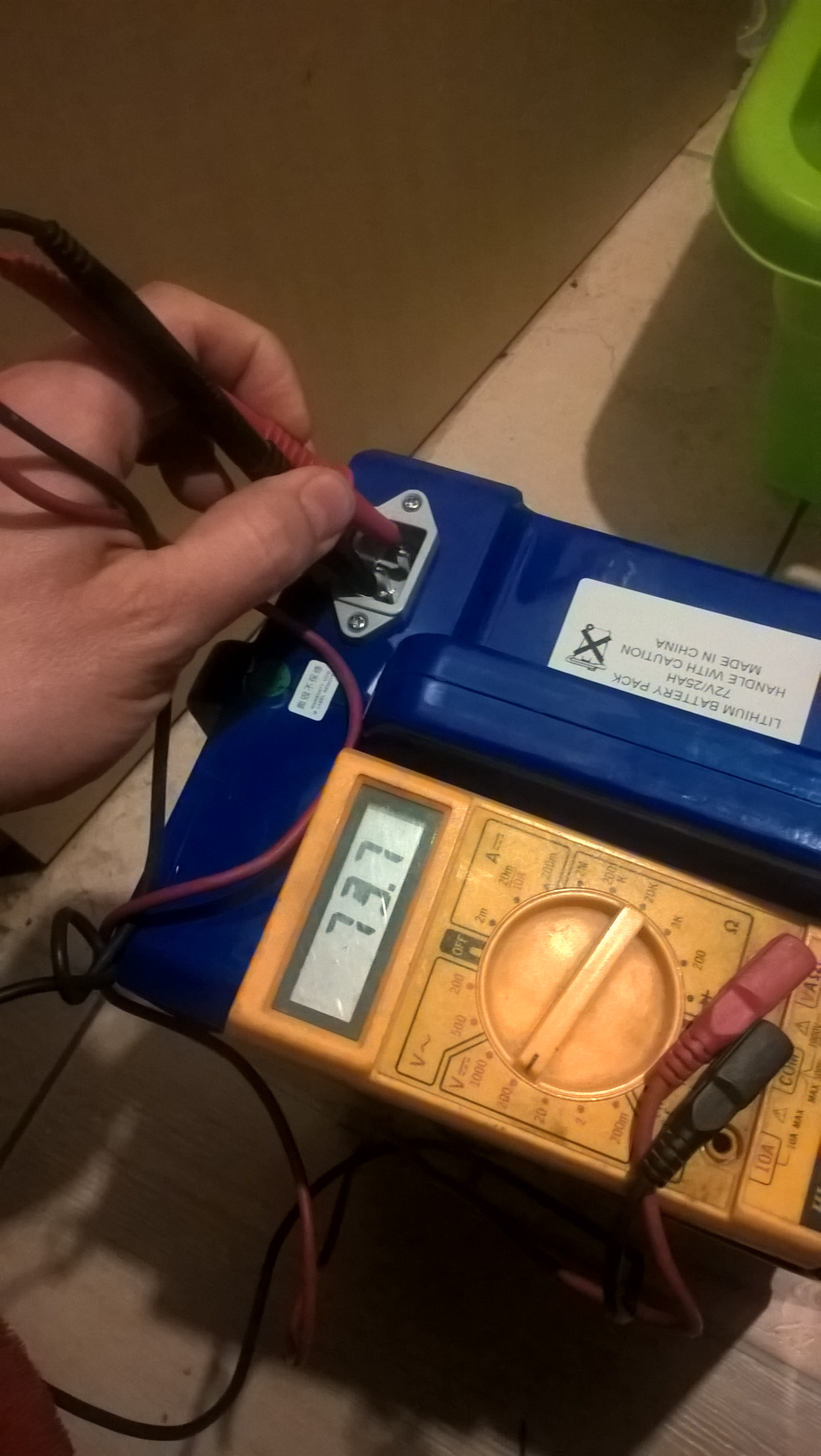

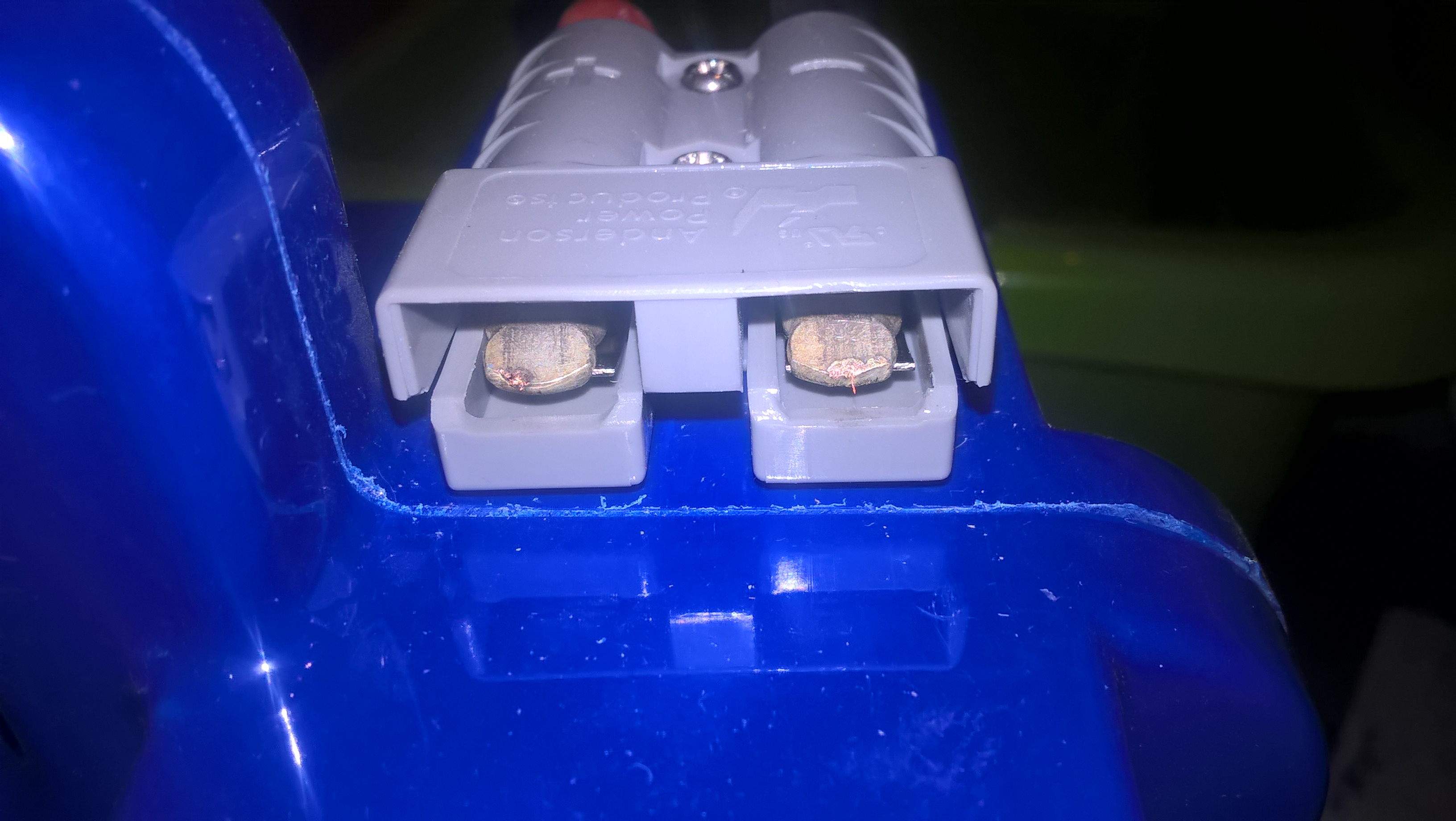

Wenn man sich den Akku anschaut, gibt es keinen wirklichen Berührungsschutz der stromführenden Kontakte (siehe Bilder). Ich habe leider nicht so viel Ahnung von der Materie... Daher meine Frage, besteht hier (Lebens)Gefahr? Der gelbe Aufkleber auf dem Akku sieht jedenfalls danach aus.

Soweit ich das erkennen kann misst Dein Multimeter etwas über 73V. Eine Kleinspannung ist das nicht mehr, die als völlig unbedenklich gilt (<60V DC). Aber >120V ist sie auch nicht, was als potentiell tödlich gilt bei Gleichspannung.
Es ist daher NICHT empfehlenswert, den Finger da reinzustecken, weil das bei feuchter Haut auf der kurzen Strecke zu einem rechten Stromschlag führen kann, der Nerven für geraume Zeit außer Gefecht setzt (bei mir ist jetzt nach ca. 2 Jahren das Gefühl wieder fast vollständig in der damals von 80V betroffenen Fingerspitze da...) oder Verbrennungen auslösen kann. Auch mit nicht isolierten Messspitzen wäre ich da sehr zurückhaltend. Deine scheinen wirklich nur ganz unten aus der Isolierung rauszuschauen, das passt schon. Und natürlich NICHT mit der Zunge prüfen, wenn kein Multimeter zur Hand ist

Ich werde erstmal vorsichtig mit dem Akku sein und ihn außerhalb der Reichweite der Kinder und Haustiere aufbewahren. Vielleicht finde ich eine gute Möglichkeit die Sicherheit zu erhöhen (z.B. durch Abdecken).
Noch was ist mir negativ aufgefallen: Der Akku wird durch einen Kaltgerätestecker mit Strom versorgt. Nur leider sind das die gleichen Kabel, die auch an der Steckdose passen. Nicht das ich das mal verwechsle...
