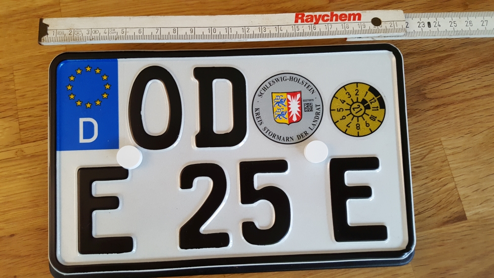

Gesetzestext
Leichtkrafträder, hierzu gehören laut § 2 Abs. 10 FZV alle Krafträder mit einem Hubraum von mehr als 50 cm³ und höchstens 125 cm³ sowie einer maximalen Nennleistung von 11 kW, bekommen spezielle Nummernschilder. Die Kennzeichengröße für ein Leichtkraftrad beträgt in der Breite bis zu 255 Millimeter und in der Höhe 130 Millimeter.
Bedeutet im Klartext das die MAXIMALGRÖßE 255x130 mm ist.
Kleiner wie 240x130 oder 220x130mm geht immer und ist erlaubt.
Ich selbst habe ohne Beanstandung und ohne Aufpreis ein 220x130 Kennzeichen bekommen.
am unteren Rand könnt ihr den Originalhalter vom Niu N-GT sehen.
Wichtig ist nur und da wird kein Auge zugedrückt, das die Abstände zwischen Rand 6mm, Buchstaben 15mm, Zahlen 15mm,
sowie die Buchstabenbreite 31mm und Zahlenbreite 29mm eingehalten werden.
Siehe Skizze gesetzliche Vorgaben, welche mir die Sachbearbeiterin auf der Zulassungsstelle persönlich zeigte
und mir ausgerechnet hat ob es paßt oder nicht.

Corsair hat geschrieben: Mi 20. Feb 2019, 12:03 Gesetzestext
Übrigens hat ein Freund von mir im Kreis Pinneberg auch sein Wunschkennzeichen mit 220x130 bekommen, siehe Foto.
Und da kein "E" für Elektro mehr drauf paßte, haben sie bei der Zulassungsstelle das einfach weggelassen :lol: :D
PI K 9000 kennzeichen 220x130.jpg (110.51 KiB) 2390 mal betrachtet
Könnte ihr gerne bei eurer Zulassungsstelle mal vorzeigen falls ihr Schwierigkeiten habt.

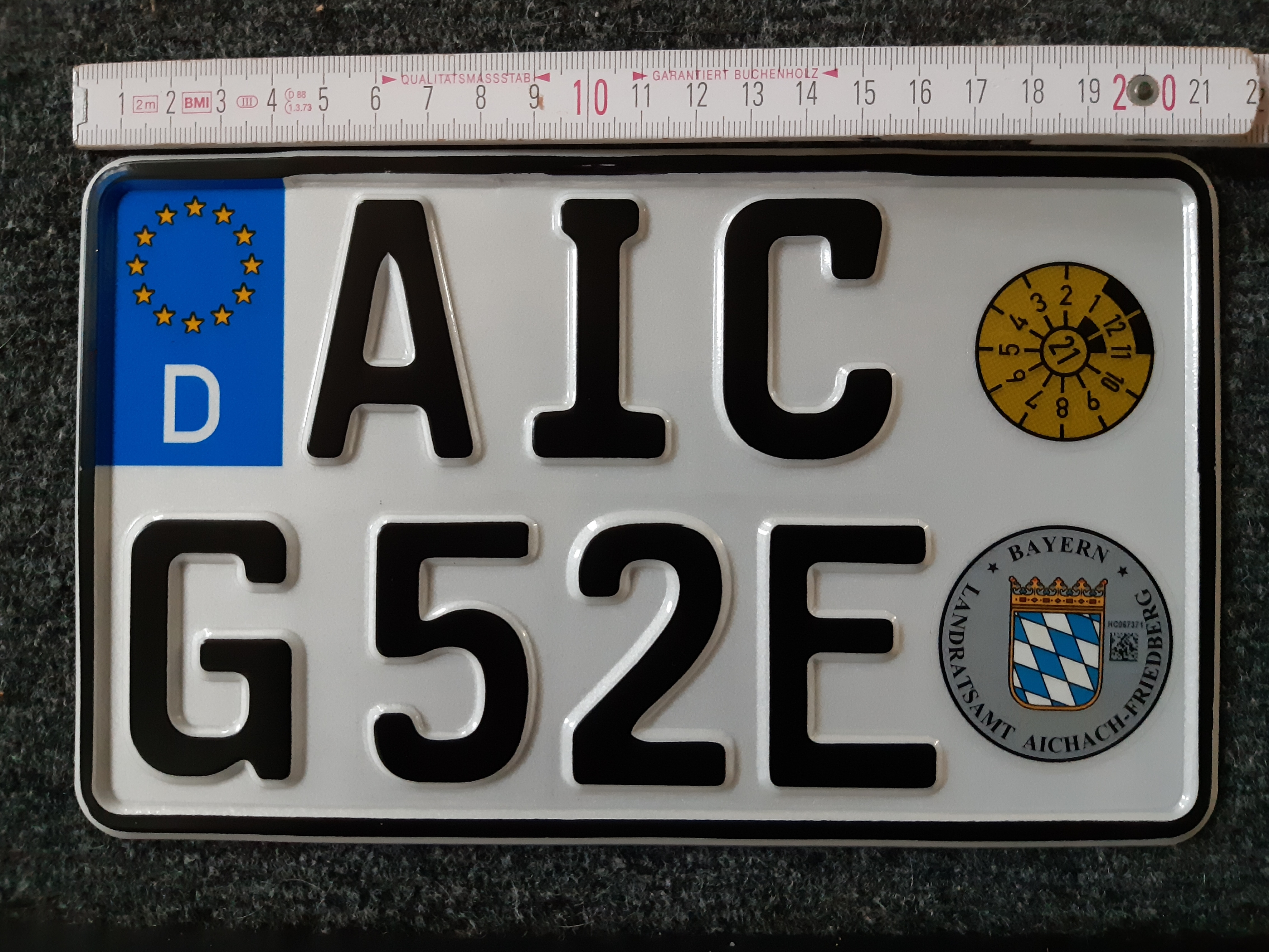

Hat schon jemand für den N-GT das 220x130 Kennzeichen in DA - Stadt genehmigt bekommen?
kabee
Händler
Beiträge: 2322
PLZ: 3
Re: N-GT Kennzeichen 220x130
Beitrag von kabee »
Hessen ist kein Problem, weil es dazu eine Stellungnahme der Regierungspäsidien gibt.
Ebuc
Beiträge: 14
Registriert: Sa 16. Feb 2019, 08:12
Roller: NIU NGT
PLZ: 65510
Beitrag von Ebuc »
SWA / RÜD war bei mir kein Weg dran an das kleine Kennzeichen in Hessen. Es wurde sogar ein Einfedertest gemacht und festgestellt das ein großes Motorrad Kennzeichen passt und ausreichend beleuchtet sei. Hab den Roller sogar vorgeführt und mir den Mund mit Beispielen fusselig geredet...
Aktuell überlege ich mir eine 70 hinten dran zu kleben da einige Autofahrer bei 90 meinen ich würde absichtlich so langsam fahren und mir entsprechend auf die Pelle Rücken.
kabee
Händler
Beiträge: 2322
PLZ: 3
Beitrag von kabee »
Ausnahmen bestätigen die Regel. Wenn der Sachbearbeiter nicht will, hilft im Zweifel nur der Rechtsweg. Eine andere Möglichkeit wäre ein schriftlicher Antrag oder das Bestehen auf einen Ablehnungsbescheid. Beides ist natürlich irgendwie lächerlich...
