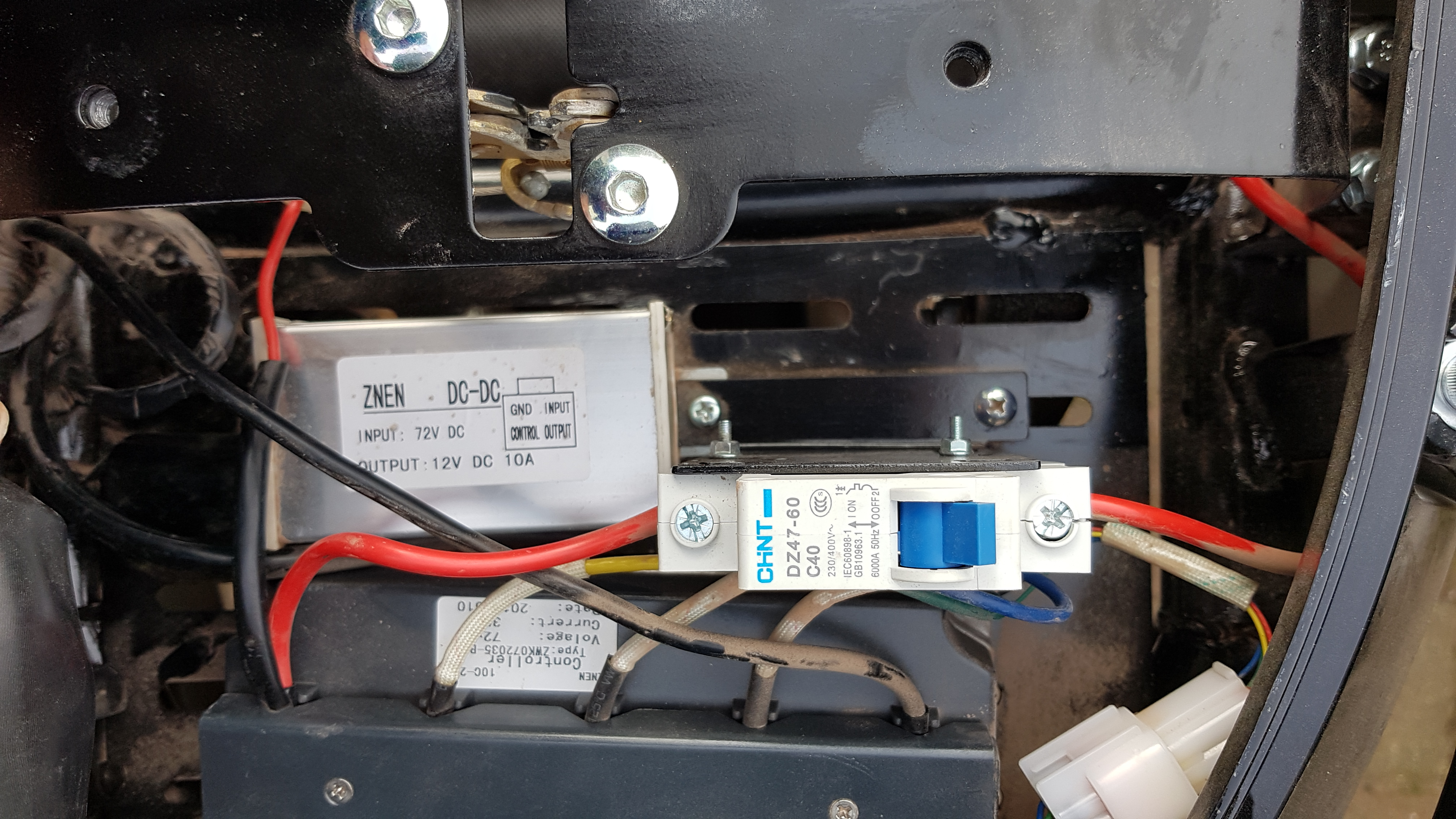

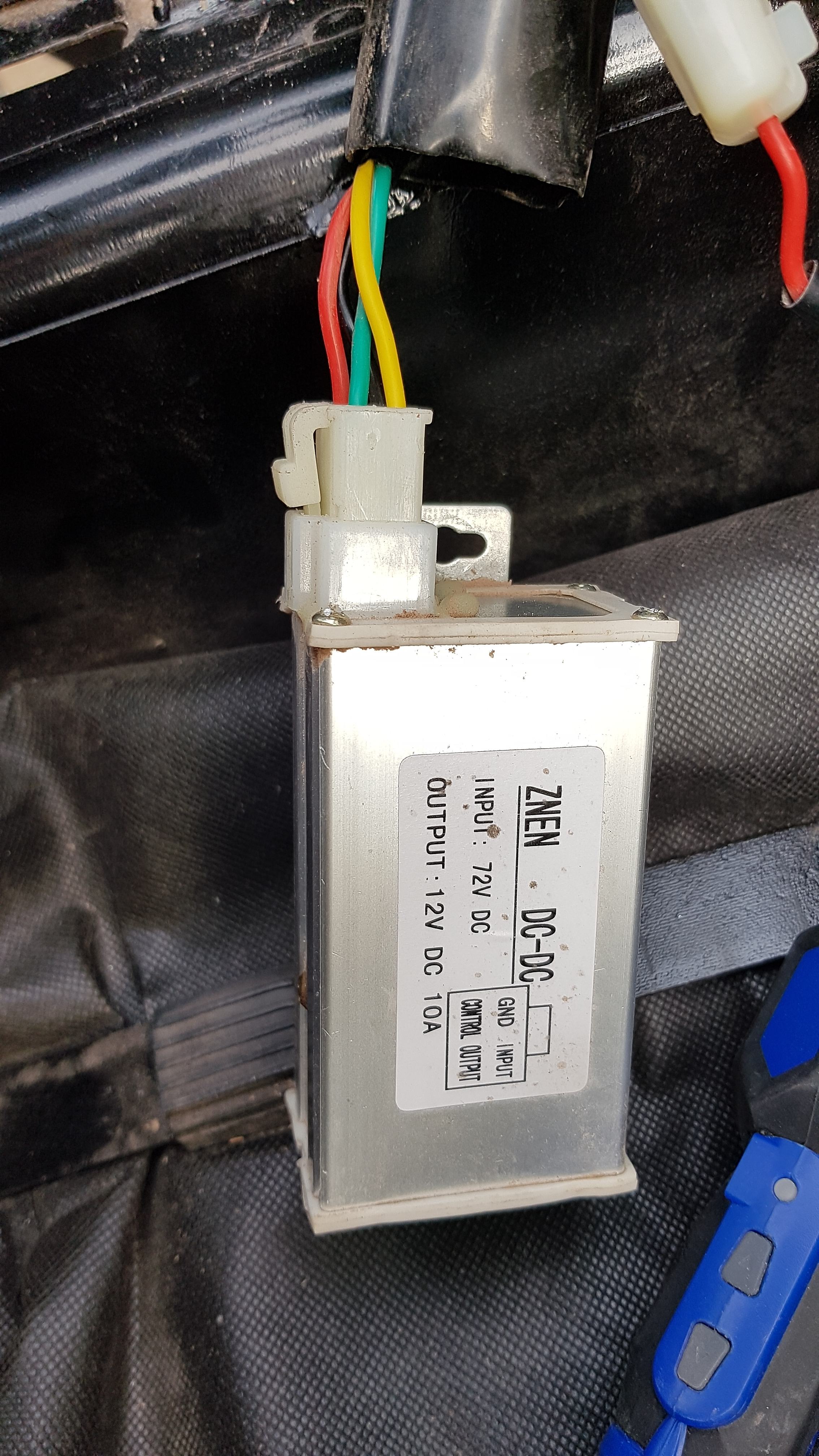

Hallo und danke noch mal für eure Antworten.
Habe jetzt mal die Sitzbank abgeschraubt da ist die ganze Steuerung verbaut. Also eine Sicherung am DC DC Wandler kann ich nicht finden. Die vier Kabel (rot,gelb,grün und schwarz) gehen vom Anschlusstecker des Wandlers direkt in den Kabelbaum. Die einzige Sicherung die ich gefunden habe ist am Controler angeklemmt und kommt wohl von den Akkus. ASm Wandler selbst liegen nur 72V an,keine 12 V. Ich denke mal es wird der Wandler defekt sein. Weiß jemand wo mann so etwas herbekommt und was es kostet ?

Re: Störungsbeseitigung
Ich habe bei mir 4 Stück DC DC Wandler 36V...72V auf 12V 10A in der Rollerschublade - allerdigs nur mit 3 Kabeln rot 36...72V, gelb 12V und schwarz. Einer kostet 10,- Euro plus 1,45 Euro (Marke) Versand.

Hallo Peter51,
hat dein Wandler drei oder vier Anschlüsse ?
- Beiträge: 20845
Peter schrieb doch:

- Beiträge: 6630
4-polig:
Eingang: rot 72V und schwarz (Masse)
Ausgang: gelb 12V und grün (Masse)
schwarz und grün werden verbunden (gemeinsame Masse) sein. Läßt sich mit einem Vielfachmeßgerät (Ohmmeter) leicht überprüfen.
3-polig:
Eingang: rot 72V und schwarz (gemeinsame Masse)
Ausgang: gelb 12V und schwarz (gemeinsame Masse)
In dieser Preisklasse gibt es keine galvanisch getrennten DC DC Wandler.
