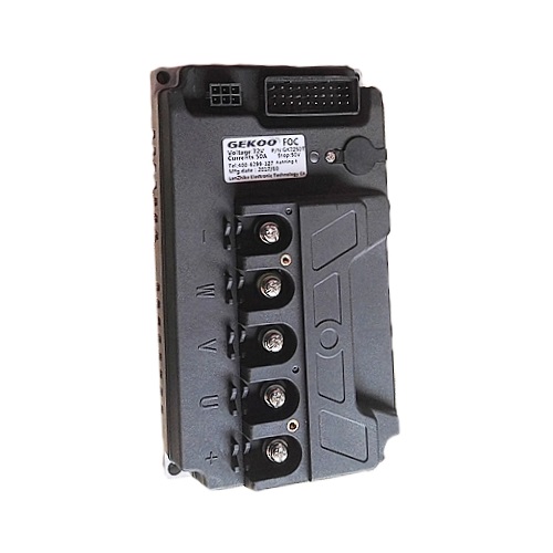

in meinem neuen Lipo45-Roller steckt ein Controller mit der Aufschrift LBMC 72152. Laut meinem Verständnis müsste der Controller 1,5kW (15*102) haben. Der Roller ist hingegen mit 3000W Leistung angegeben. Wenn ich im Netz nach diesem Controller suche finde ich auch nur die 1,5kW Variante von Ling Bo und der sieht optisch anders aus. Einen gleichaussehenden habe ich unter der Bezeichnung GK7250T oder GK7280T gefunden, jedoch keinen Hersteller, geschweige Informationen oder Software zum programmieren. Kennt jemand diesen Controller und kann Licht ins Dunkle bringen?

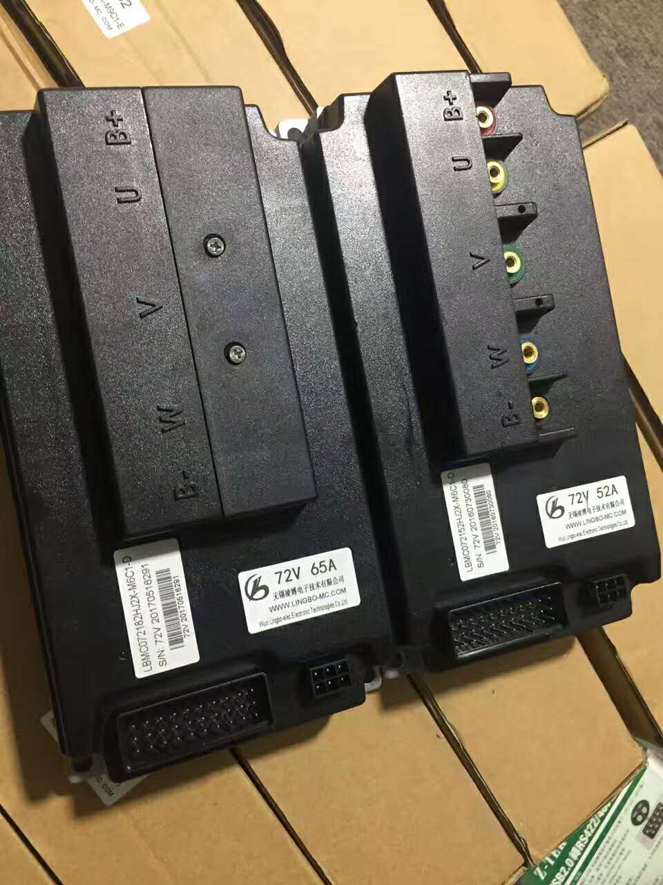

Hier mal ein Foto des LBMC 72152 und 72182.
Der 72152 liefert 52A bei 72V, d.h. er kann dauerhaft 3744W liefern, bei einem Wirkungsgrad des Motors von ca. 80-85% sollten im mittel so um die 3KW am Hinterrad ankommen.

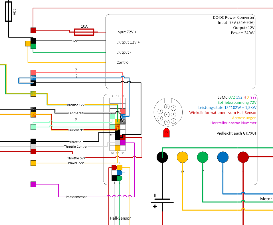

Beide sehen ja ähnlich aus. Zu meinem Controller habe ich leider nichts gefunden. Es ist schon mal beruhigend, dass er die 3kW bringt. Weiterhin habe ich versucht herauszufinden, welche Kabel für was zuständig sind. Ein paar Geheimnisse konnte ich so zwischenzeitlich lüften.

Die sehen nicht nur ähnlich, sondern identisch aus. Nur dass der linke die Kunststoffabdeckung über den Phasenanschlüssen drauf hat und der rechte nicht. Da sind nur die zwei Schraubenlöcher in den Trennwänden um Phase V herum zu sehen, mit den der Deckel befestigt werden kann.
Lediglich innen drin wird der linke etwas größere oder etwas mehr MOSFETs als der rechte haben.

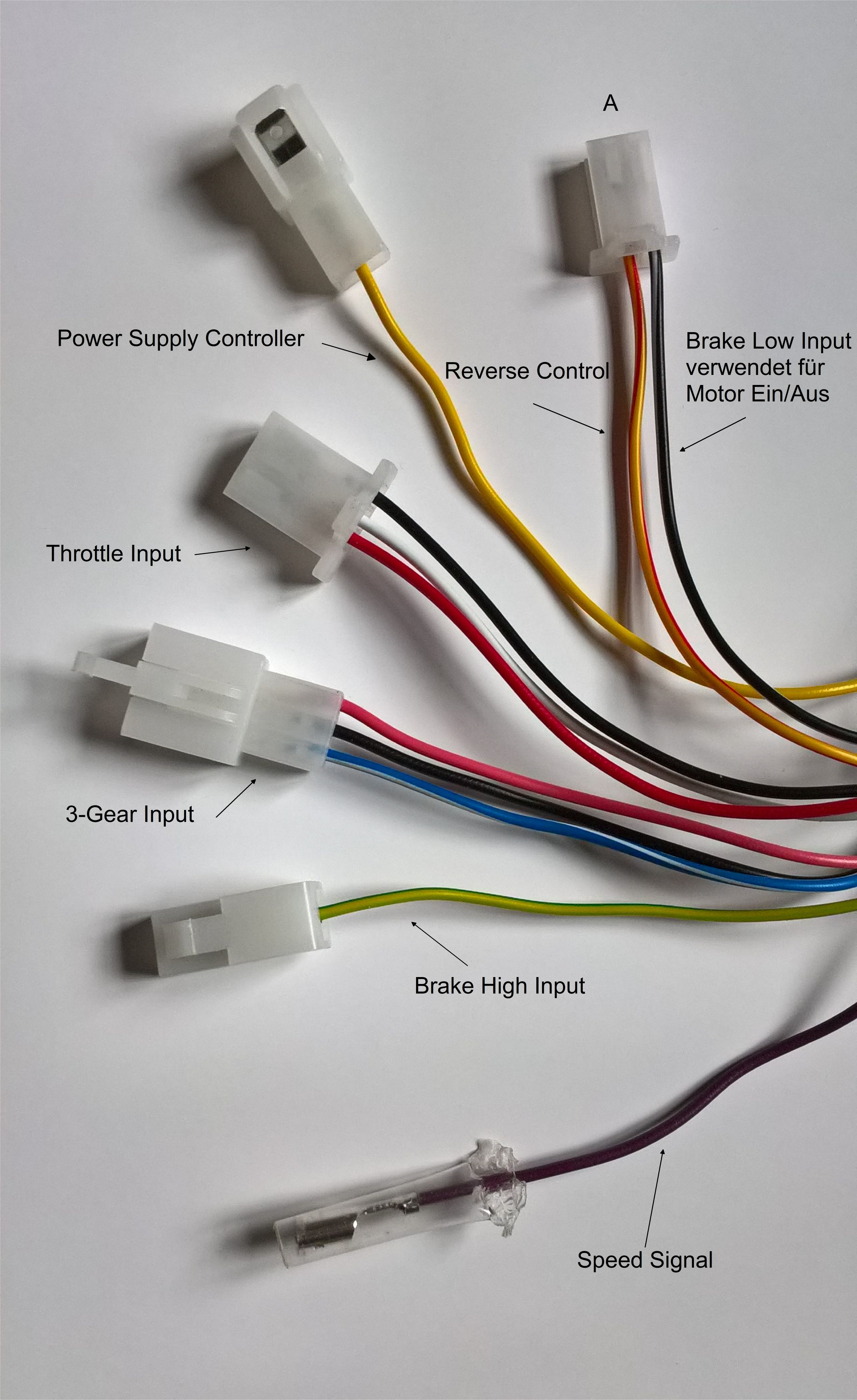

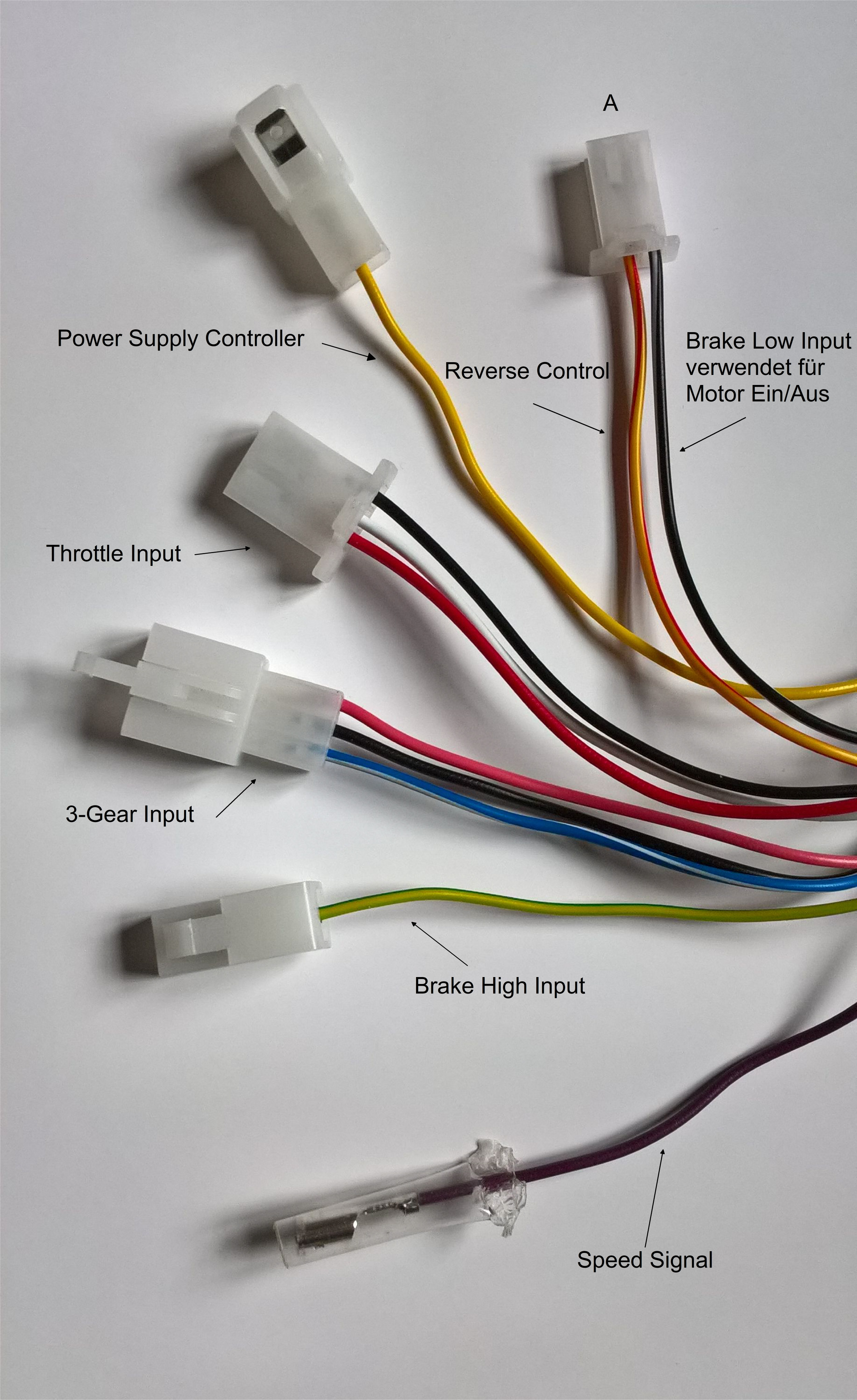

Der Controller ist ganz sicher ein Lingbo Controller, aber wohl eine Sonderversion für den Lipo45, da er weit weniger Anschlüsse hat und
auch eine ganz andere Belegung des 30-Pin Steckers als die dokumentierten Versionen.
@Stulle
An meinem Lipo45 Controller habe ich folgende Anschlüsse identifiziert (siehe Bild), was gut mit deinem Schaltplan übereinstimmt.
Die verschiedenen Fahrmodi (3-Gear Input) konnte ich bei meinem Roller einfach aktivieren mit dem (funktionslosen) Schiebeschalter
an den rechten Lenkearmaturen, da dieser bereits bis zum 9-poligen Stecker unter der Lenkerverkleidung verdrahtet ist.
Von da ist nur eine dreiadrige Leitung bis zum Anschluss am Controller erforderlich. Das Steckergehäuse mit der blau/weißen
Kabelschleife am Controller-Kabelbaum habe ich dafür verwendet. Verbindung des blau/weißen Kabels mit dem Schwarzen (Masse) schaltet die höchste
Geschwindigkeit ein, Verbindung des rosa Kabels die niedrigste und gar kein Verbindung die mittlere Geschwindigkeit.

Danke Rolle104! Ich habe mir das schon so ähnlich gedacht, dass man den sinnlosen Schalter als Fahrmodi nutzen kann. Schön zu wissen, dass du die Anschlüsse am Controller kennst. Gibt es auch ein Tempomat?

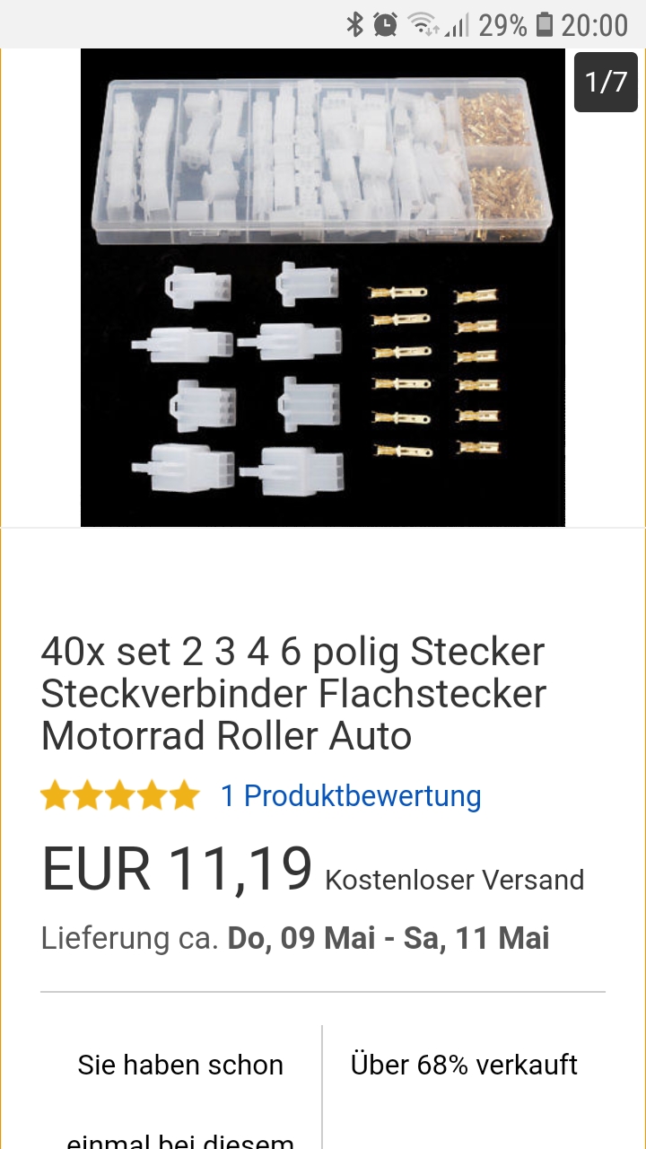

Die Stecker habe ich von EBay.
Im anderen Thread habe ich fleißig mitgelesen. Toll, was du da geleistet hast.

Danke Stulle! Mit den Hinweis, unter welcher Bezeichnung die Stecker erhältlich sind, konnte ich eine Reihe von Angeboten finden und habe gleich ein Set bestellt. Ich habe bislang ein Adapter Set eines alten Sony Autoradios verwendet, das ein Bündel von kurzen Kabeln mit angecrimpten Kontaktbuchsen enthielt, die zufällig in die Steckergehäuse des Rollers passten.
Einen Tempomaten gibt es nicht bei diesem Controller, jedenfalls sind keine entsprechenden Anschlüsse vorhanden.

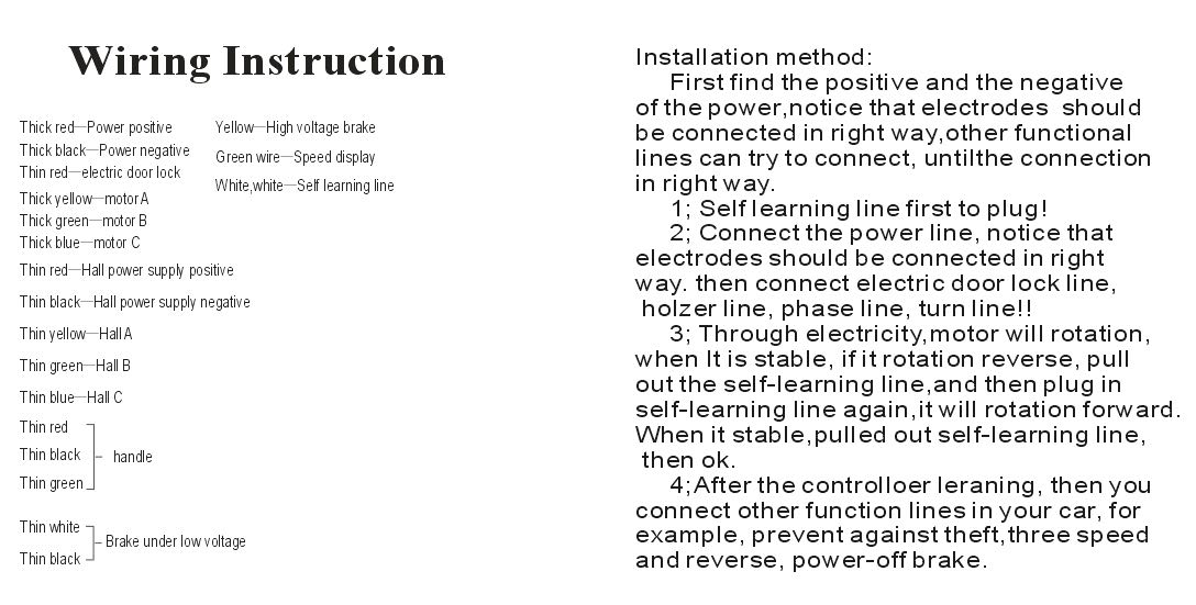

In meinem Foto sind die beiden (zusammengesteckten) neonfarbenen Kabel nicht mit abgebildet. Die Funktion dieses Kabelpaares konnte ich nicht ermitteln, habe aber eine Vermutung. Bei einigen Controllern werden ähnliche Kabel bezeichnet als self learning line, mit folgender Funktion:
