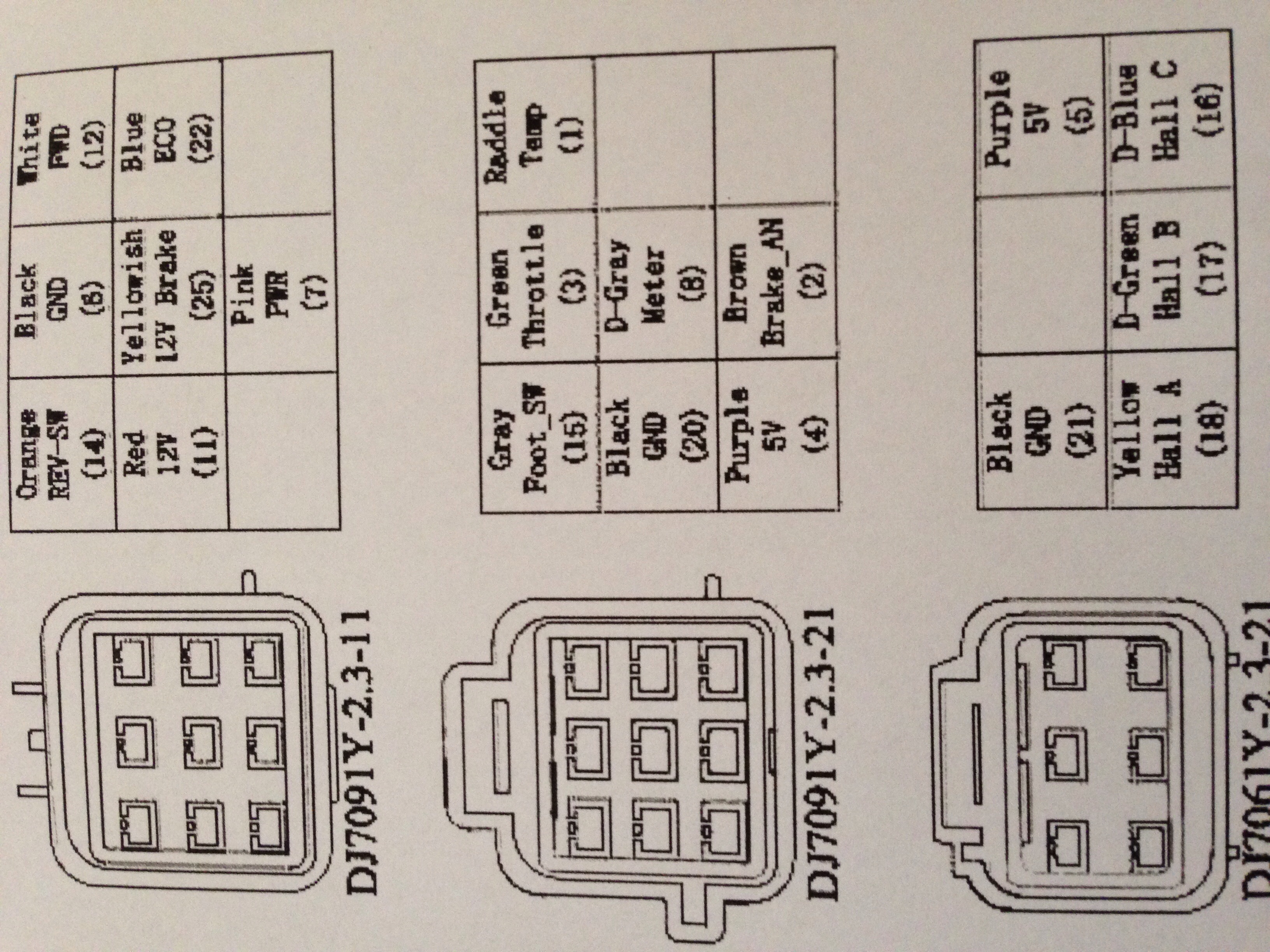

Baue gerade mein erstes E bike und hab mir dafür einen Kelly Controller gekauft, einen KLS6030S,
Vielleicht kann mir ja jemand Helfen, mit den Anschlüssen der Hall-Sensoren und Gas bzw. Bremse, bin neu auf dem Gebiet.
Anschließen will ich die Hallsensoren/Gasgriff und bremsunterbrechung
Hallsensoren:
Bei mir kommen vom Motor 6 Kabel, bekommen die 1x GND und 1x5V??

Ja danke hab ich schon gemacht (Das in deinem Link ist das Falsche)
Problem was ist, die grüne LED geht nicht an ?
Denke es muss ein Pin überbrückt werden, und so zu sagen als schalter dienen.
Oder was meinen die mit PWR Schalter??

Re: Kelly KLS6030S Controller Anschlüsse ?
Der Controller erwartet auf dem Power Eingang normalerweise Batterie Plus - sonst bleibt er aus. Gibt es denn keinen Schaltplan in der Controller-Doku? Früher war Kelly in dieser Hinsicht vorbildlich...

Ja, genau das war´s.MEroller hat geschrieben: Fr 22. Feb 2019, 18:06 Der Controller erwartet auf dem Power Eingang normalerweise Batterie Plus - sonst bleibt er aus. Gibt es denn keinen Schaltplan in der Controller-Doku? Früher war Kelly in dieser Hinsicht vorbildlich...
