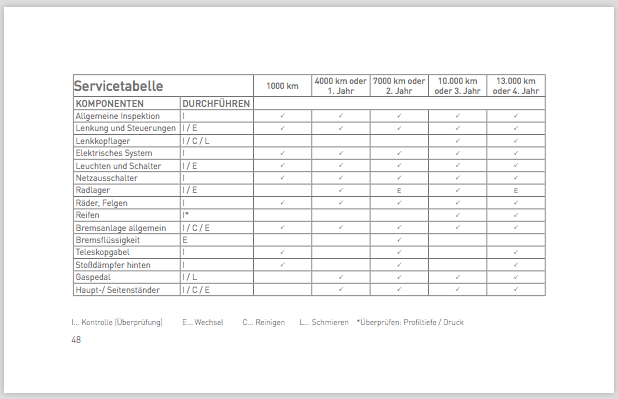

Das hängt vom Herstellungsjahr ab:
Bis einschließlich 2018:
Ab Modelljahr 2019:

chrispiac hat geschrieben: Mo 25. Feb 2019, 17:32 Das hängt vom Herstellungsjahr ab:
Ab Modelljahr 2019:
Ok mein M1 ist definitiv ein Modelljahr 2018, da ich noch sehen konnte, wann er beim Händler angeliefert wurde.
Aber wieso ändert das KSR so massiv, am Roller hat sich doch nix geändert.

AndreBI hat geschrieben: Mo 25. Feb 2019, 18:03
Die haben das Benutzerhandbuch überarbeitet und konkretisiert. Jetzt sind ja auch die Wartungsarbeiten aufgeführt, die bei dem jeweiligen Kilometerständen durchgeführt werden sollen. Da sich die Intervalle von 500km auf 1000km und die weiteren Inspektionen auf je 3000km (oder 1x im Jahr) verlängert haben, würde ich sagen, das NIU/KSR inzwischen mehr Vertrauen in ihr M Modell hat. Insofern entwickelt es sich aus Kundensicht wohl in die richtige Richtung.

Dann werde ich innerhalb der Garantiezeit mich an die Angaben im Bordbuch halten und anschließend immer einmal jährlich meinen Knuffel checken lassen. :)
