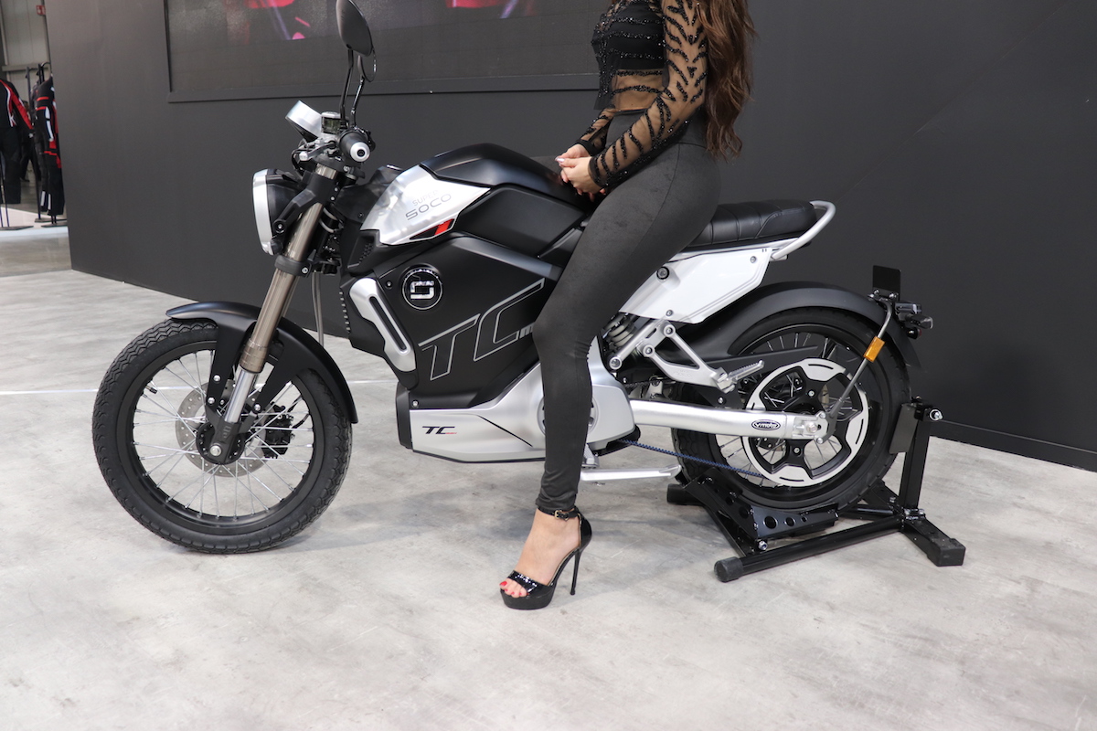

Re: Motor Super Soco TC Polzahl?
Beitrag von Peter51 »
Demnächst kommt die Super Soco TC max mit Zero S Antrieb.
