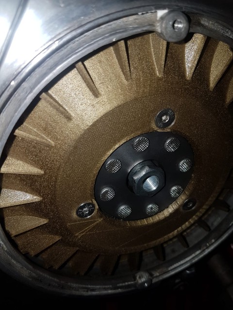

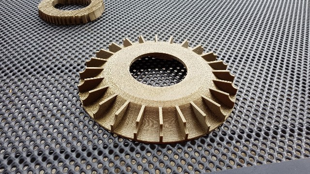

mal was von einem anderen projekt bezüglich einiger 2Takt umweltverpester mit daseinsberechtigung (puch Oldtimer):
erstmal auf elektronische zündung umbauen(für bessere zuverlässigkeit....) und dann muss aber das Gewicht reduziert werden- jetzt kommt der 3D-Druck zum einsatz

Das Lüfterrad sieht nach Kunststoff aus (metallischer 3D Druck ist noch nicht ganz wohnzimmertauglich, ich weiß...) - und Verbrenner werden doch weit heißer als unsere heißgeliebten Elektromotoren. Wird das Deiner Meinung nach trotzdem gut gehen, auch bezüglich Fliehkraft? Interessanter Versuch ist das auf jeden Fall :D

ja das ist kunstoff, PETG genau genommen.
Bezüglich temperatur und fliehkraft:
es funktioniert- dauertest (400km mit nur einer tankpause).
mittlerweile drucke ich verschiedene modelle für einige leute da es für einige motoren teilweise (meist amerikanische modelle) keine lüfterräder mehr gibt!
