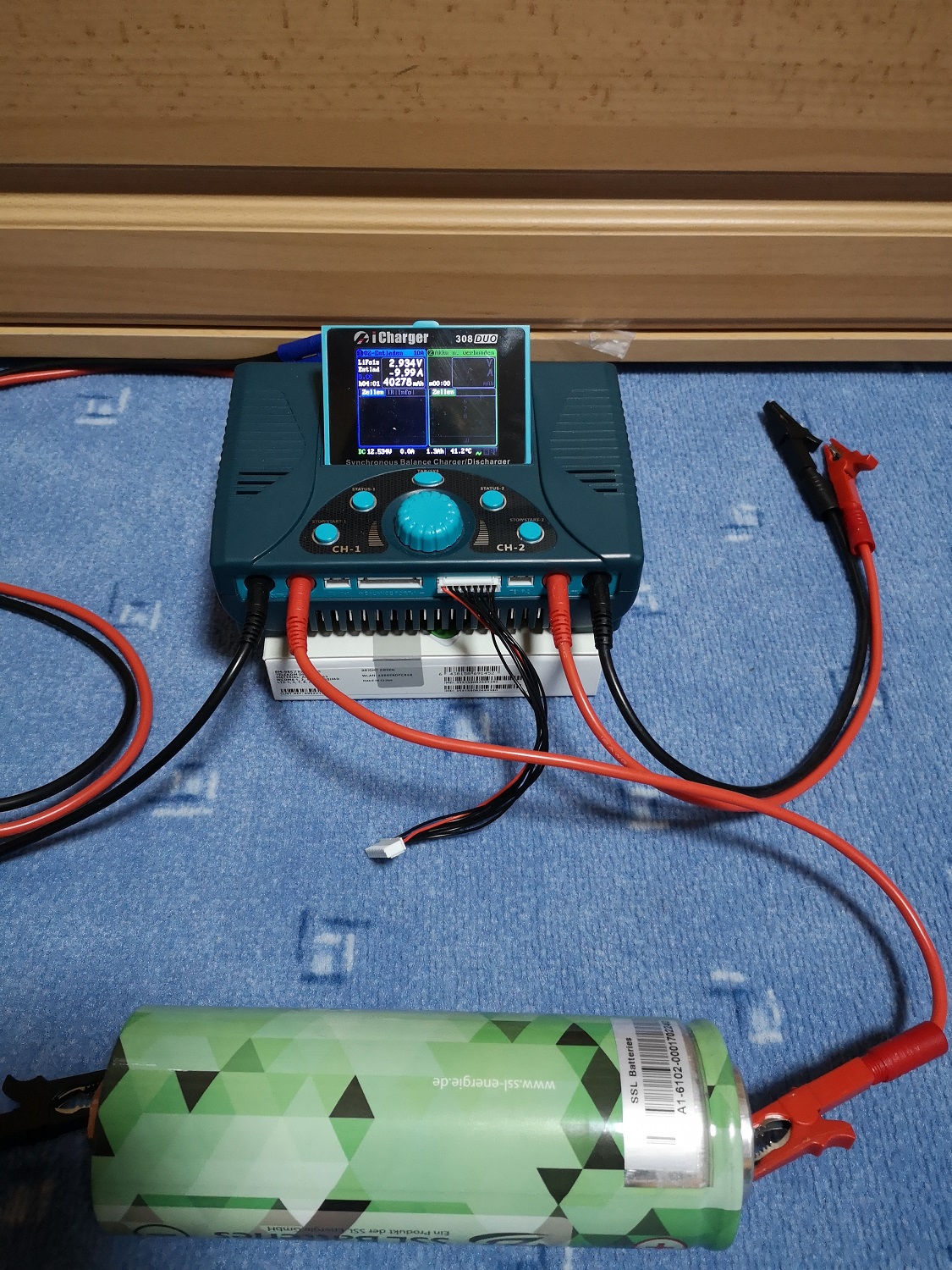

Nur mal ein Vergleich mit einen SSL Lifepo4 Akku, den fahre ich ohne Probleme auch bei 0 Grad.
Meinen Test Akku lade und entlade ich halbjährlich mal. Nach entnommenen über 40000 mAh hat der Akku noch über 2,9V !
Bin echt etwas verwundert, dass noch so viele auf die China Akkus setzen.
Noch was die SSL haben einen discharge Bereich von -20 bis +45 Grad !
Anbei mal ein Bild vom entladen.
