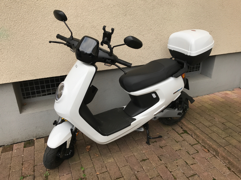

Ich habe länger nach einem Topcase für meinen M+ gesucht, welches folgende Anforderungen erfült:
Auf eBay bin ich dann fündig geworden (Hersteller A-Pro):
https://www.ebay.de/itm/Motorrad-Roller ... 3206979873
Gibt es auch komplett in schwarz (Hersteller A-Pro):
https://www.ebay.de/itm/Top-Case-Motorr ... 2772214995
Oder in silber von der Marke "Shin Yo", scheint alles dasselbe Case zu sein:
https://www.amazon.de/Roller-Topcase-Li ... B071P5YL8Z

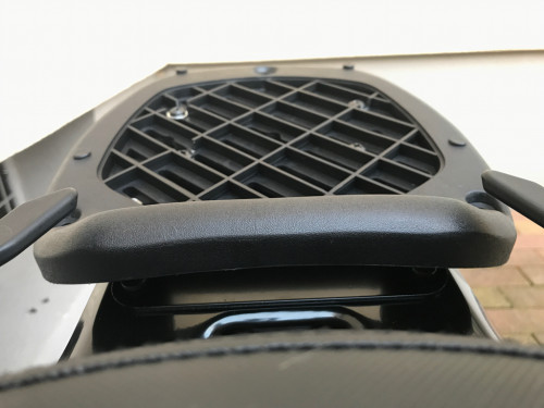

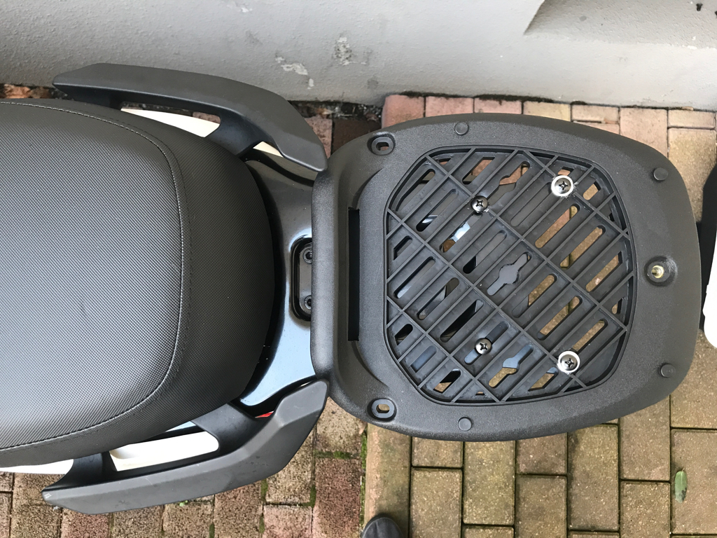

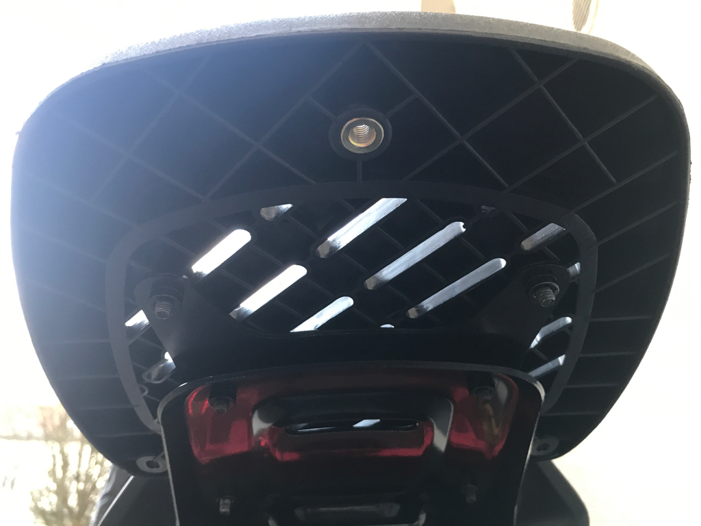

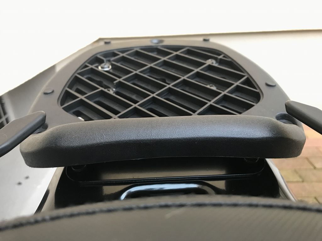

Die Montage gestaltete sich relativ einfach, nachdem ich mir überlegt hatte, wo die Schrauben die Grundplatte halten werden.
Der originale, H-förmige Verlängerungsaufsatz wird hierfür benötigt, damit die Grundplatte zumindest in der Mitte gehalten wird. Hier konnte ich nur zwei der vorhandenen Bohrlöcher der Topcase-Grundplatte verwenden, der Rest musste hineingebohrt/geschnitten werden (das Plastik ist aber relativ weich): Die (in Fahrtrichtung) vordersten Schrauben halten nur den Verlängerungsaufsatz auf dem Träger, nicht aber die Grundplatte an sich: Von unten sieht das Ganze so aus. Die (in Fahrtrichtung) hinteren Schraubenpaare halten die Grundplatte auf dem Träger : Und das Endergebnis sieht dann so aus. Die "Hörner" haben nur minimalen Abstand zum Topcase. Das Ergebnis sieht wie ich finde sehr in Ordnung aus
Klaus
ich wollte hierfür keinen neuen Thread aufmachen, daher hänge ich mich mal dran, obwohl die letzte Antwort aus Juni 2018 ist. Vielleicht hilft es aber dem ein oder anderen
- nicht zu groß, es soll nur ein Helm darin Platz finden
- optisch halbwegs zum weiß-schwarzen Roller passend
- nicht zu teuer
- die "Hörner" zum Festhalten des Sozius sollten erhalten bleiben

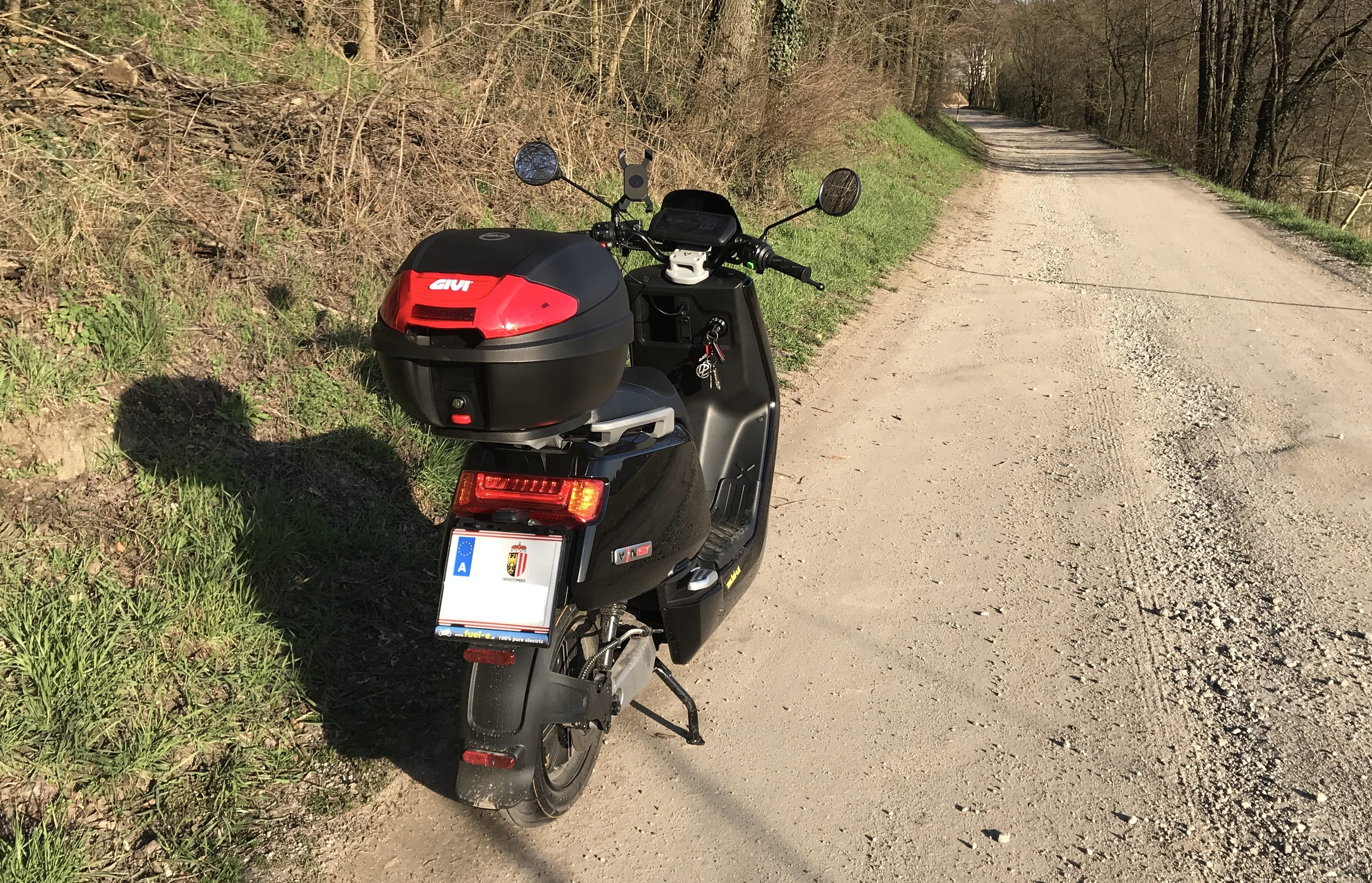

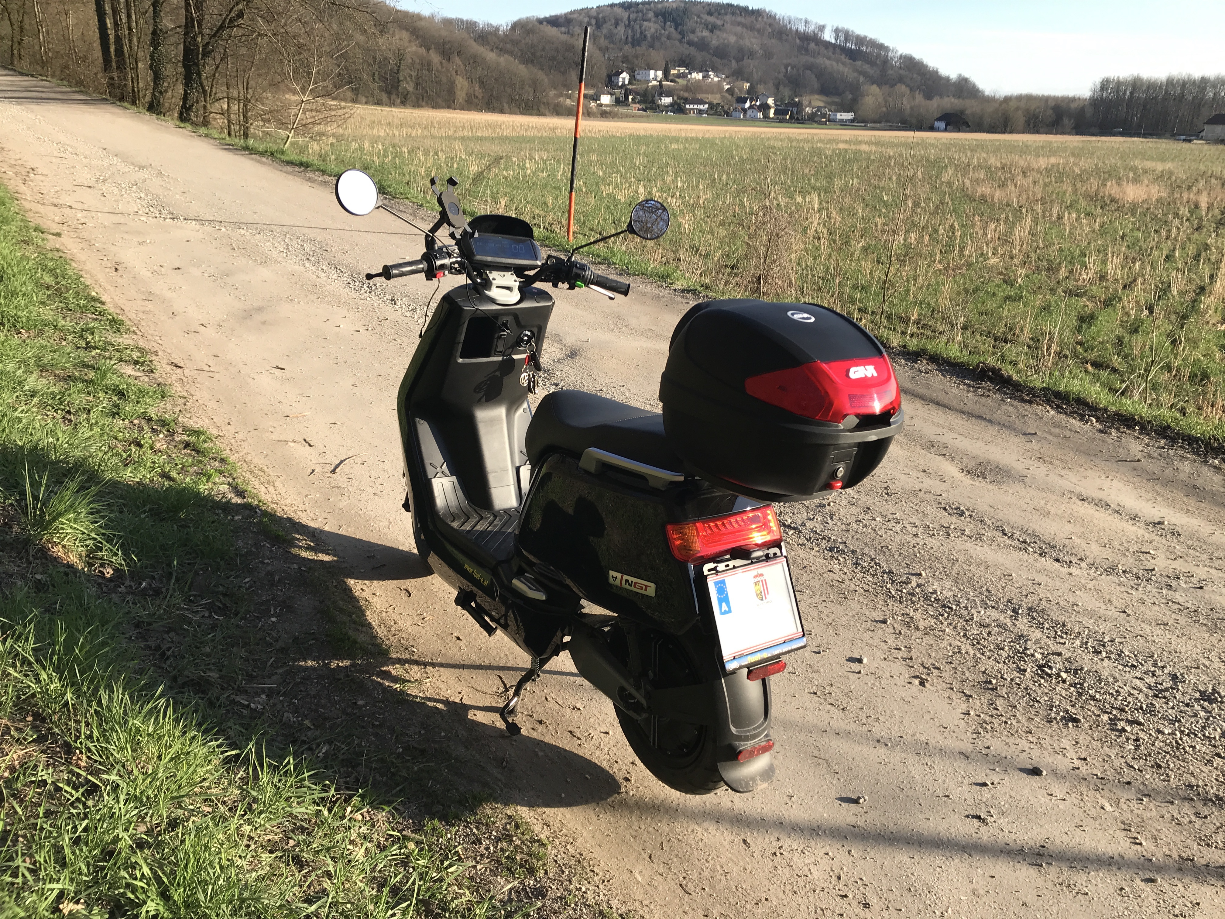

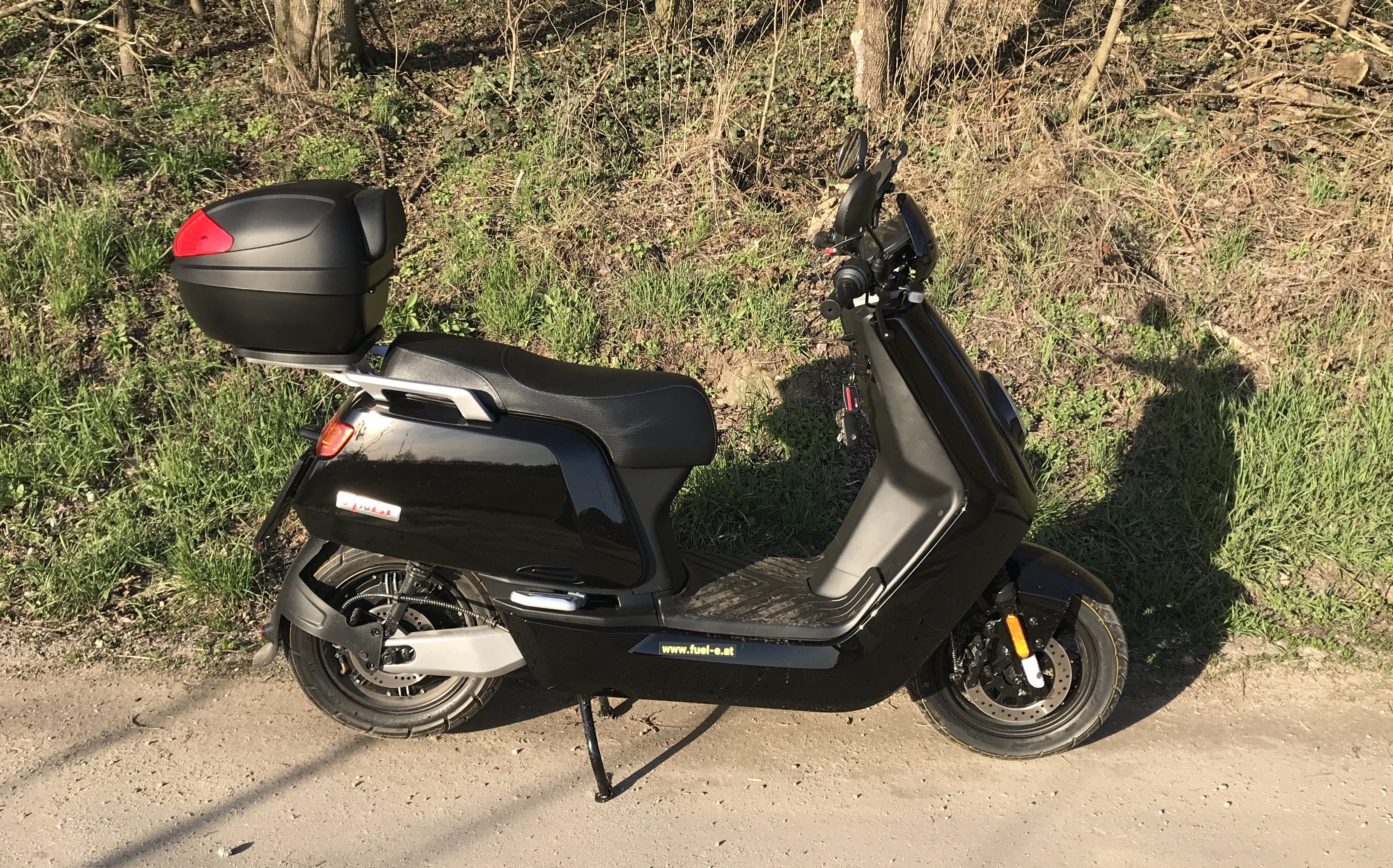

Ich habe heute endlich meine Louis-Bestellung erhalten, das GIVI-Topcase E300 (um 49,99):
https://www.louis.at/artikel/givi-top-c ... e/10023150
Wie ich finde passt es perfekt zu meinem schwarzen N-GT. Die Montage war schnell und problemlos, da das Teil genau auf die Bohrungen am originalen NIU-Topcasehalter aus dem Geschenkset passt. Die Breite entspricht ziemlich genau der des Rollers, also nicht zu groß, aber ein Helm passt locker rein. Aja, und die "guten" Louis Spiegel hab ich auch dran...

Deine Lösung gefällt mir sehr gut. Das Gesamtbild von deinem M+ sieht sehr stimmig und gut aus.klausmpunkt hat geschrieben: Mo 18. Mär 2019, 18:33 Der originale, H-förmige Verlängerungsaufsatz wird hierfür benötigt, damit die Grundplatte zumindest in der Mitte gehalten wird. Hier konnte ich nur zwei der vorhandenen Bohrlöcher der Topcase-Grundplatte verwenden, der Rest musste hineingebohrt/geschnitten werden (das Plastik ist aber relativ weich
Genau so stelle ich mir meine Kofferhalterung ebenso vor. Die schicken Sitzbankhörner sollten erhalten bleiben.
Wobei mich in erster Linie die Basishalterung für Grundplatte interessiert. Wo ist diese erhältlich? Ist das ein Originalteil von Niu?
Im Gegensatz zu deinen Koffer setze ich einen 48Ltr. "Oschi" drauf. Platz für 2 Helme, oder eben Platz für einen Einkauf oder Strand-Utensilien.
