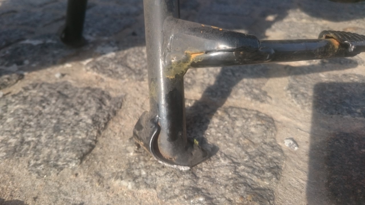

Kann es sein, lieber Papa, dass Du einen ordentlichen Tritt hast und der Hebel sich nach und nach, nach hinten bzw unten gebogen hat ?
- Beiträge: 20101
Re: Hauptständer

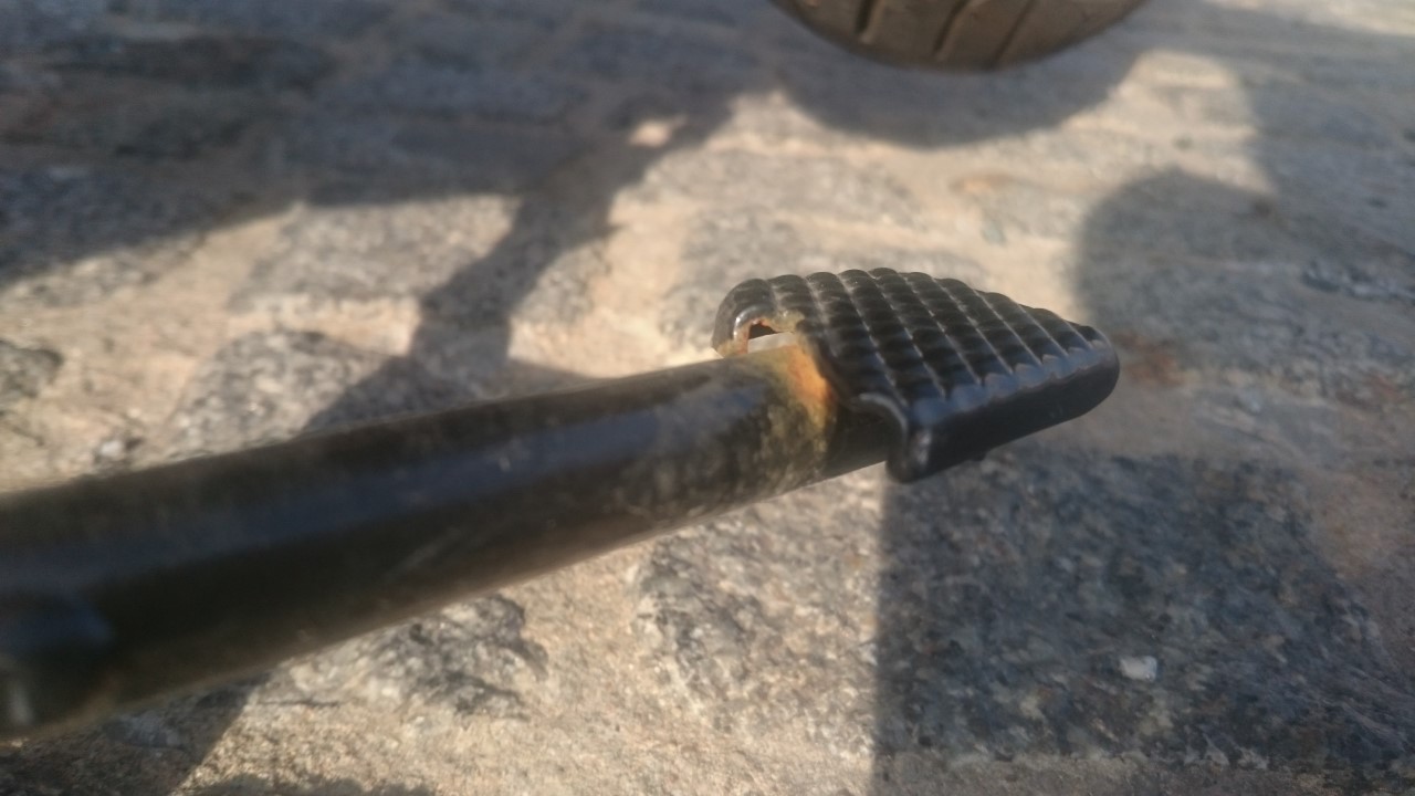

Tja, dann ist es dieselbe Krankheit, die schlussendlich meinen Hauptständer am Thunder zerstört hat. Ich hatte exakt dieselbe Leidensgeschichte: Irgendwann fing die Kiste das Schaukeln an, obwohl aufgebockt. Ja, der Fußhebel stand auch am Boden an. Habe leider nicht da schon nach der Ursache geforscht und munter weiter Aufgebockt - bis plötzlich der Fußhebel abbrach
Jetzt musste ich mit viel Nachdruck und Schwung aufbocken und am kleinen Verstärkungsrest des Hautpständers mit dem Fuß drücken. Bis irgendwann, genau wie bei Dir, selbst auf dem Hautpständer das Hinterrad nicht mehr hochkam und die Karre leicht kippelte.
Der Grund, wie ich schon in meiner ersten Antwort an Dich schrieb: "Das kann ein Anzeichen dafür sein, dass der Anschlag sich eingearbeitet hat."
Die Abhilfe ist einfach, wenn man schweißen kann oder einen guten Schweißer kennt: Man muss auf den verformten Anschlag wieder ausreichend Schweißgut aufbringen, bis der Hauptständer wieder seine ursprünglich steile Lage einnimmt, wenn der Roller aufgebockt ist. Dann ist das Hinterrad wieder vom Boden weg, und der Fußhebel hat auch wieder Luft zum Boden und bricht NICHT ab. Ich rate, das SCHNELLSTMÖGLICH anzugehen, wenn Dir der Hauptständer etwas wert ist. Man muss das aufgebrachte Schweißgut sicher noch mit Flex oder Feile in Form bringen, um die Anschlagfläche zu maximieren, und danach sollte die Stelle gut grundiert und lackiert werden, um vor Rost zu schützen.

Ich befürchte so ist es. Bin auch nur darauf gekommen, da ich gerade in die Werkstatt gelaufen bin um zu sehen wie es um meinen Hauptständer steht. Und da sah ich das Bild, dass hier beschrieben wurde. Ich denke, jetzt ist es Zeit selbst Hand an zu legen und den Ständer wieder in die Reih zu bekommen, ehe er ganz den Geist aufgibt.
