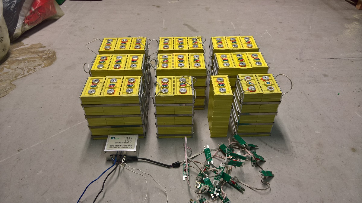

Also mein Roller hatte 60Ah Winston original, dazu noch mal 18 Stück aus Unfall Roller. Habe die besten Akkus selektiert und anfangs auch Spaß damit.
Aber nach kurzer Zeit wusste ich warum der Roller verkauft wurde. Die Akkus waren eigentlich nach 2000km trotz originalen BMS in einen schlechten Zustand. Noch was zu den Headway Zellen, einen solchen Akku pack hatte ich in meinen ersten Roller nachgerüstet natürlich mit einem BMS und der Pack war nach 5 - 6 Jahren immer noch im selben Zustand wie ich ihn neu gekauft hatte. Also ich für meinen Teil würde meine Akkus nie ohne BMS benutzen, im Gegensatz wie der hier selbst ernannte Fachmann.
Jetzt zum Punkt die SSL kommen den Entladediagramm schon sehr nahe, im Gegensatz zu den Winston. Da sind die meisten bei 10A Entladestrom gleich mal unter 3V gefallen und zwar von Anfang an. Hielten sich dann ziemlich lange bei 2,85 V aber garantiert nicht so wie im Diagramm.
Anbei noch ein Bild von den besten Winstons als ich sie verkauft habe. Vielleicht hatte ich ja nur Pech und habe lauter schlechte erwischt.
Aber jetzt habe ich denke ich Glück gehabt mit meinen neuen. So schreibe nur aus meinen Erfahrung und bin etwas allergisch wenn man hier gleich als nicht Fachmann angemacht wird.
