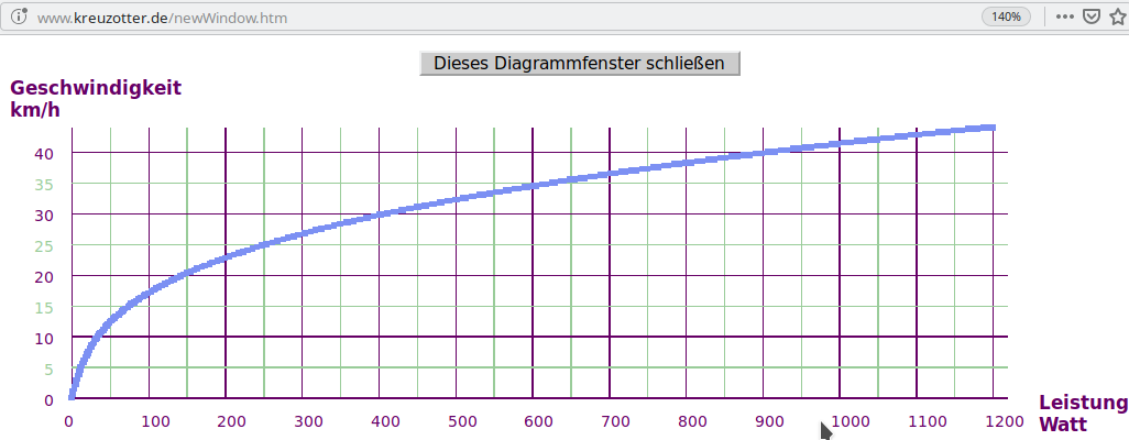

Da habe ich im Moment keine Gelegenheit zu. Aber natürlich werde ich dann weniger erreichen.Heikox hat geschrieben: Mi 27. Mär 2019, 07:43 Dann fahr mal unter gleichen bedingungen, aber normal. Vollgas, bissel Stop and Go und bericht dann, wie viel weniger du geschafft hast.
Anhand dieses Diagramms kann man sehen das der Energieverbrauch mit zunehmender Geschwindigkeit deutlich höher ist.
Ca. 400 Watt bei 30 km/h stehen ca. 1200 Watt Verbrauch bei 45 km/h gegenüber (Windwiderstand). Ich hatte mir bei 30km/h daher sogar noch eine deutlich höhere Reichweite erhofft.

Hätte ich mir auch erhofft.Patrick022 hat geschrieben: Mi 27. Mär 2019, 10:02Da habe ich im Moment keine Gelegenheit zu. Aber natürlich werde ich dann weniger erreichen.Heikox hat geschrieben: Mi 27. Mär 2019, 07:43 Dann fahr mal unter gleichen bedingungen, aber normal. Vollgas, bissel Stop and Go und bericht dann, wie viel weniger du geschafft hast.
Also wenn dein Verhältnis 1:3 ist, 400Watt zu 1200Watt, käme man ja bei Vollspeed statt deiner 75 Km nur 50Km weit. Das stimmt aber nicht. Bin schon fast nur Vollgas gefahren, lange weite Strecke, und kam auch anfang der 60 Km weit, genauso wie mit viel Rollen, Rekuperieren, Stop and go. Ist bei mir nur ein geringer Unterschied, WIE ich fahre.
Für meinen Roller stimmt dein Diagramm nicht.

Das Diagramm zeigt nur den (ungefähren) Windwiderstand, es kommen aber noch andere Verbraucher für den M+ hinzu, z.B. Licht und Stromverbrauch für die Internetverbindung, auch rollt der M+ bei weitem nicht so leicht wie ein Fahrrad, was auch Verbrauch verursacht.
Ansonsten hätte ich mit 400W x 2,5 Stunden = 1000Wh auch nur den halben Akku leer gefahren und nicht den ganzen.
Kann aber auch sein das vom 2000 Wh Akku nur ein Teil freigegeben ist und der Rest (zur Akkuschonung) nicht genutzt werden kann.

Klar. Der windwiderstand steigt mit steigender Geschwindigkeit - glaube ich - sogar exponentiell an.
Wie viel Akku man wirklich nutzen kann, würde mich interessieren. Habe noch nie mehr als 1,7x kwh in das Ding bekommen beim Laden. Auch bei 6% Restanzeige nicht.
