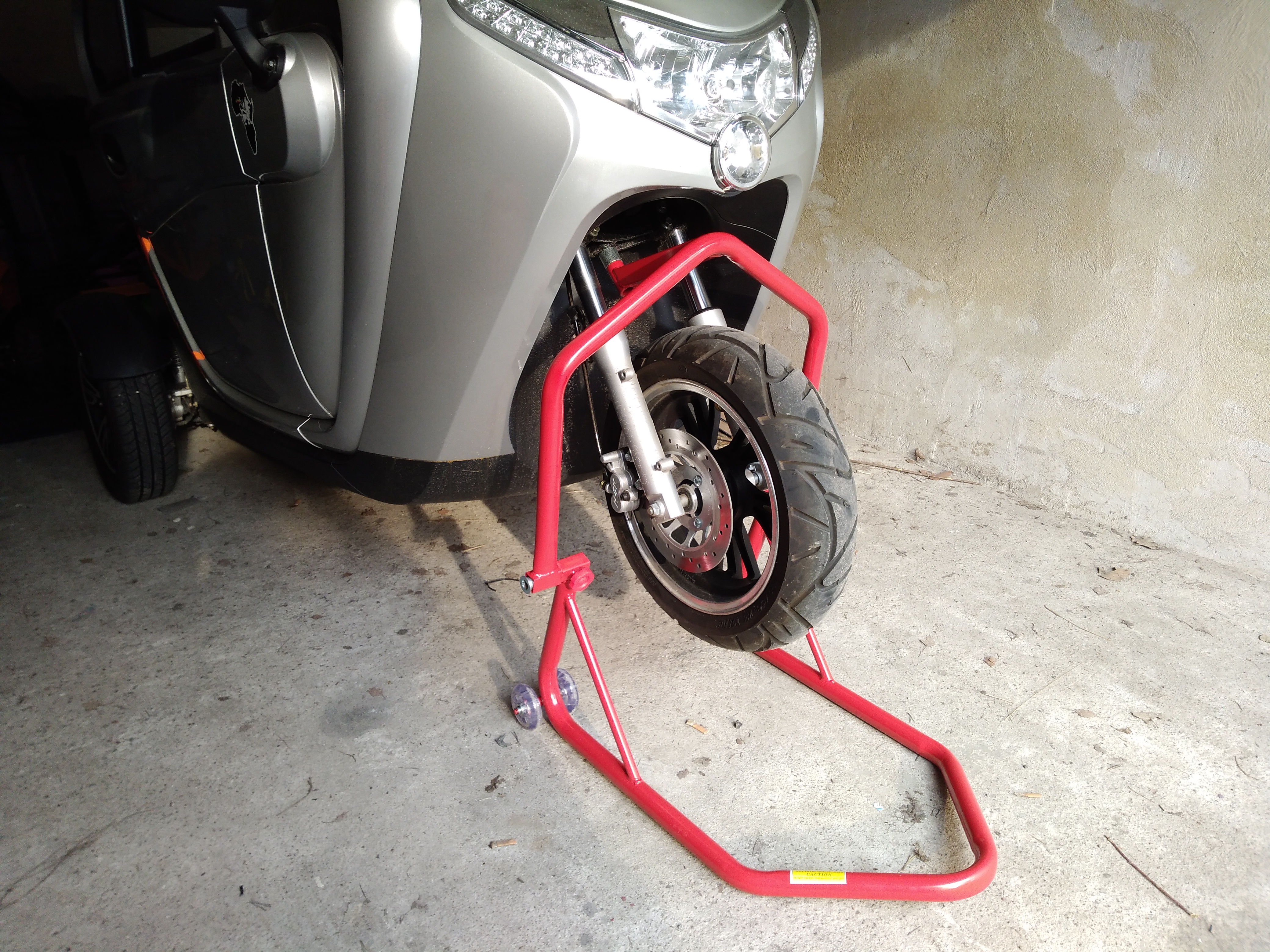

Hallo
Ich bin Lothar und habe seit ein paar Wochen auch einen Kabinenroller.
Nun mache ich mir aber Gedanken was tue ich wenn ich das Vorderrad mal ausbauen muss.(Platter Reifen).
Wie bekomme ich den KR aufgebockt um vorne einen Radwechsel machen zu können. Hat da jemand eine Idee, einen Ansatzpunkt für einen Wagenheber habe ich nicht gefunden.
Hinten ist das ja kein Problem.
Vieleicht hat ja einer von euch ne Idee,
MfG Lothar

würde so ein Heber gehen? Es gibt doch bestimmt eine bzw zwei Punkte, an denen Du ansetzen könntest.
LG, Dirk

Die Bodenwanne hat 10-15 cm luft bis zum Träger.
Wenn die Bodenwanne nicht wären ginge das . Das Teil aber jedes mal aufwendig zu demontieren macht keinen Sinn.
Hatt schon den Sitz raus und habe mir die karre von innen angeschaut.
In der PDF Datei ist der Rahmen des Rollers abgebildet.
MfG
Stimmt was nicht ??:lol: :lol: :o :lol: :lol:
charly56
Beiträge: 48
Registriert: Mi 20. Mär 2019, 10:44
Roller: Kabinenroller B3-1500
PLZ: 35xxx
Re: Wagenheber am TOL Kabinenroller?
Beitrag von charly56 »
Ich habe mal vorne unter die Gabel gefasst, in der Mitte scheint eine Fläche aus Eisen zu sein, die zum Hochheben
beispielsweise mit einem Ausleger einer Hebebühne stabil genug scheint ?
andernfalls bleibt dann nur Manneskraft, einer links, einer Rechts, einer montiert
und die Gabel solange auf einem Balken ruhen ?

Hiermit müsse das gehen!
https://www.datona.de/motorradstaender- ... K9EALw_wcB
Aufbocken, Bremssattel raus, untere Schrauben lösen, Achse ziehen. Rad nach vorne unten wegziehen und fertig!

Super vielen Dank

Problem gelöst

Uiuiui, der ist cool. Macht einen massiven Endruck.

Problem gelöst
wo gibt es das Teil denn, sieht ja suoer aus !!!
