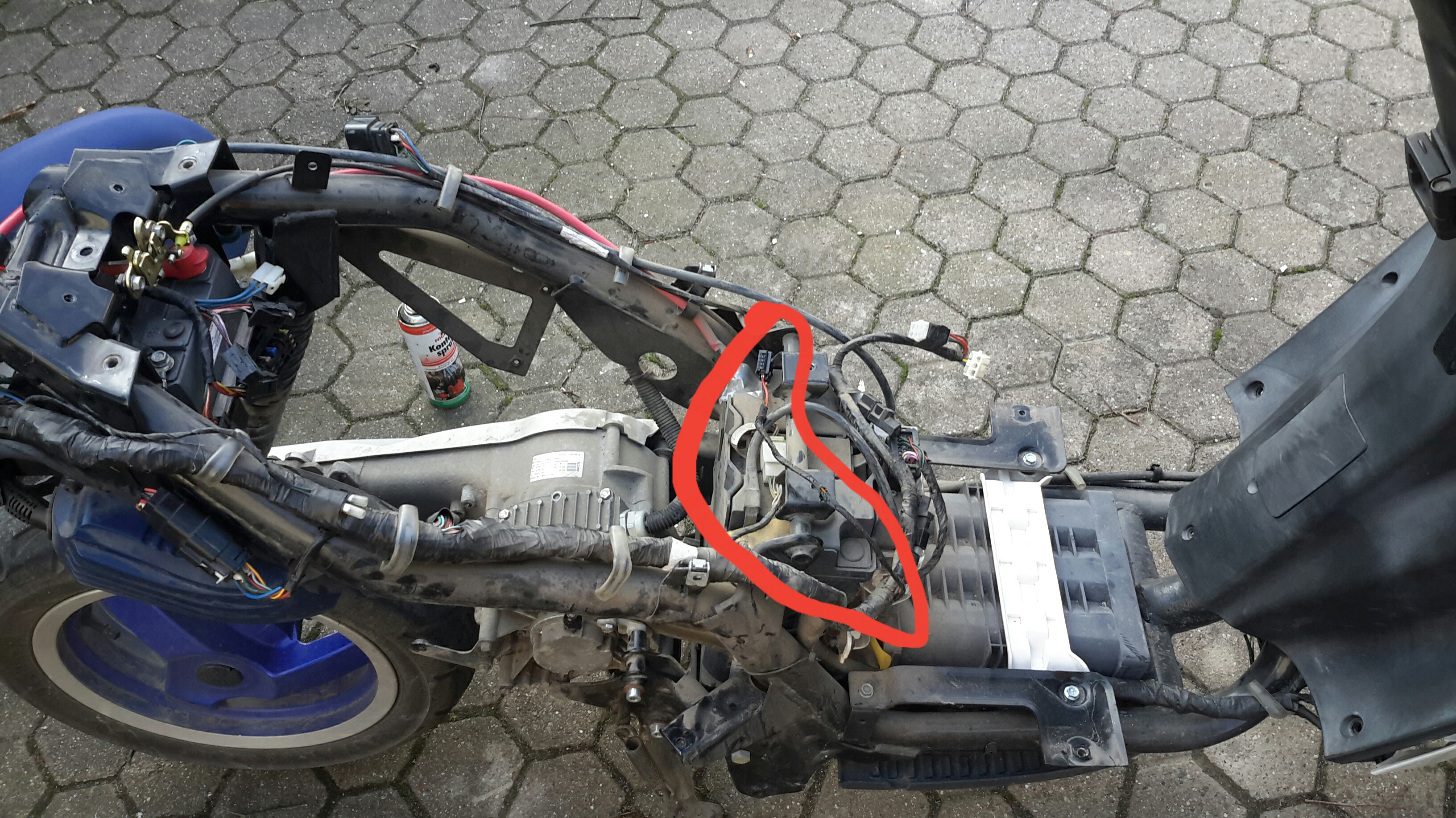

Ist von deinem Vivacity noch der Sinus/cosinus encoder da? Sitzt vorne (gegenüber vom Zahnriemen). Ist auch ansonsten vom Roller noch alles da? Schreib mir doch mal eine PN.

Ich war mal so frei und habe Gervais Fotos von Seite 1 gedownloadet. In Bild 1 siehst du wo der Sensor sitzt. In Bild 2 siehst du den Sensor. Dieser wäre sehr interessant für mich!
Mfg
Ben
