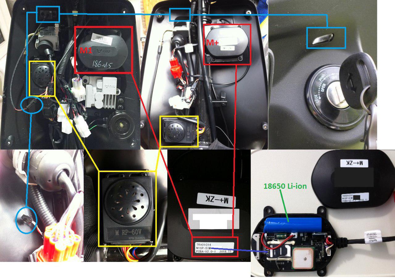

Nach 16 Tagen habe ich erfreulicherweise tatsächlich noch eine Antwort von "hello@niu.com" bekommen:
Hi Patrick,
Have you activated the sim card by installing and registering your scooter in the APP?
If yes, this means the only way to let the distributor unplug the battery of the central controller.
You can then still drive the scooter, just no connectivity functions
Cheers
Sieghart
NIU Team
Übersetzt:
Hast du die Sim-Karte aktiviert, indem du deinen Roller mit der APP registriert hast?
Wenn ja, ist die einzige Möglichkeit, dass der Verkäufer die Batterie der zentralen Steuerung vom Stromnetz trennt.
Du kannst dann immer noch den Roller fahren, nur ohne Verbindungsfunktionen.
Ist das so zu verstehen, das ohne ECU Batterie keine Internet Verbindung aufgebaut wird?
Ich bräuchte dann also nur den 18650 Li-ion Akku unten rechts auf dem Foto abstöpseln?

So, ich habe es gelöst.
Den ECU-Akku ausstöpseln hat nichts gebracht.
Danach habe ich die SIM Karte entfernt, die Halterung musste ich dabei teilweise zerstören, anders war die SIM nicht entfernbar, danach war endlich Ruhe, es wurde nichts mehr gesendet.
Ich war schon auf der Suche nach einen anderen Roller, aber jetzt bin ich mit dem Niu wieder glücklich.
Ich habe übrigens auch Fotos gemacht die ich auf Wunsch hier posten kann.

Falls damit der Fahrakku gemeint ist, der getrennt werden soll, mößte das rote Kabel (Batterie 60V+) an der Zuleitung abgeklemmt werden. Dann dürfte weder die Lithiumzelle noch die Kondensatoren geladen werden und nach spätestens ein paar Tagen ist Schluß mit Funk und GPS-Ortung. Wenn Du schon die ECU geöffnet hast, würde ich die Lithium-Zelle zur Pflege und ggf. weiteren Verwendung entnehmen - je nachdem, ob Du für Updates den Eingriff reversibel gestalten möchtest.

Hallo Patrick, hab’s zu spät gelesen. Ich hatte an deiner Stelle es anders gemacht. Du hast schon radikale Methoden Probleme zu lösenPatrick022 hat geschrieben: Mi 3. Apr 2019, 16:40 So, ich habe es gelöst.
Danach habe ich die SIM Karte entfernt, die Halterung musste ich dabei teilweise zerstören, anders war die SIM nicht entfernbar, danach war endlich Ruhe, es wurde nichts mehr gesendet.![]()
Ich war schon auf der Suche nach einen anderen Roller, aber jetzt bin ich mit dem Niu wieder glücklich.![]()
NIU schreibt Batterie abklemmen , allerdings sehe ich einen weiteren Kabelbaum am Modul.
Dort liegt die Stromversorgung für das Modul und die PlugIn Batterie. Also reicht halt nicht aus nur die zwei blauen Li Zellen abzuklemmen.
Wenn du mit dem Messgerät an den Roten Kabeln mißt - kannst du feststellen welches von mehreren Roten Kabeln die am Modul angelötet od gesteckt ( sehe ich nicht genau ) die Stromversorgung ist und diese trennen !
Was mich interessiert - gab es am Display eine Fehlermeldung als du das Modul rausgerissen hast bzw. SIM Karte ?
