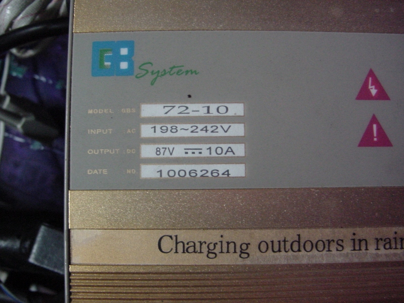

Das da ist die Lithium-Variante in meinem Pferd. Spot the difference
Das hier hört bei 87V auf, das von TomChina bei 88,8V. Vielleicht ist letzteres doch eher auf Blei spezialisiert?

Ist vom gleichen Hersteller (aber mit 20 A):
http://elitepowersolutions.com/products ... ucts_id=60
Nahezu identisch.
Das Modell mit 10 A wird aber wohl nicht mehr angeboten.
Nahezu identisch.

Zurück zum Ladegerät: der 72V 20A Lader von Elite ist ein völlig anderes Teil als die 10A Variante, die es natürlich immer noch gibt:
http://elitepowersolutions.com/products ... cts_id=205
Es gab allerdings mal im selben Gehäuse wie der 10A Lader einen mit 20A Ladestrom, der aus meiner Sicht besser passen würde zu 40Ah Zellen. Aber dieser EMC72-20 ist nicht mehr verfügbar, sondern nur noch das große TSL Blechteil. Wahrscheinlich wurde es dem EMC72-20 regelmäßig zu heiß?
Interessant, dass Bleiakkus die Pseudo CV-Phase nicht mögen (Sägezahn), ich dachte auch Bleilader enden mit Konstantspannung? Aber es ist ja keine wirkliche CV Phase bei diesem Teil, sondern ein relativ grobes zurückregeln des Ladestroms, aber mit dem gut zu beobachtenden Ziel, die 87V nicht zu überschreiten. Was hätte Blei gegen die Stufen einzuwenden, solange die Endspannung nicht überschritten wird?

Die "normalen" Bleilader halten in der CV-Phase die Spannung ohne Stufen konstant, der Strom "gleitet analog" nach unten. Diese CV-Phase dauert mit Blei deutlich länger als bei gut balancierten Lithiums nach meinen Beobachtungen ...MEroller hat geschrieben:Interessant, dass Bleiakkus die Pseudo CV-Phase nicht mögen (Sägezahn), ich dachte auch Bleilader enden mit Konstantspannung? Aber es ist ja keine wirkliche CV Phase bei diesem Teil, sondern ein relativ grobes zurückregeln des Ladestroms, aber mit dem gut zu beobachtenden Ziel, die 87V nicht zu überschreiten. Was hätte Blei gegen die Stufen einzuwenden, solange die Endspannung nicht überschritten wird?
Für Lithiums mit Balancer finde ich das Sägezahnmdell das nicht weiter schädlich, eher im Gegenteil, man treibt die Spannung etwas über den Einsatzpunkt der ersten Balancer, setzt dann den Strom runter, aufgrund des Innenwiderstandes der Zellen sinkt die Spannung dadurch etwas, treibt dann die Spannung wieder etwas hoch, usw..
