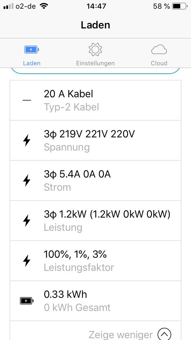

Dank neuer 22kW Typ 2 - 32A CEE go-e Ladekiste in der Garage (Vorbereitung auf die Vollelektrische Mobilitätszukunft bei uns Zuhause) kann ich vermelden, dass das von mir verlinkte Ladekabel Typ 2 - Schuko tatsächlich eine 20A Kodierung aufweist
Die gelbe Null nuckelt aber nur genüssliche 5,4A davon auf Phase 1...

Du hast aber sehr schlechte Spannungswerte auf der Box.MEroller hat geschrieben: Sa 6. Apr 2019, 14:44 Dank neuer 22kW Typ 2 - 32A CEE go-e Ladekiste in der Garage (Vorbereitung auf die Vollelektrische Mobilitätszukunft bei uns Zuhause) kann ich vermelden, dass das von mir verlinkte Ladekabel Typ 2 - Schuko tatsächlich eine 20A Kodierung aufweist
Die gelbe Null nuckelt aber nur genüssliche 5,4A davon auf Phase 1...D3690545-2547-4644-BC9E-2E3082AAAC0D.png
Ich würde nochmals Anschlußleitung und Zuleitung wegen dem Querschnitt, und ebenfalls korrekte Installation checken.
Normal sind 230Volt.

"Normal" (im Sinne von "der Norm entsprechend") sind 230 V +/- 10 %. 220 V also locker im Rahmen. Und bei 0 A auf Phase 2 und 3 fällt dort auch keine Spannung, egal bei welchem Querschnitt, ab.Alf hat geschrieben: Sa 6. Apr 2019, 17:28 [...]

Aber auf L1...........
Das ist für eine Fachkraft nicht aktzeptabel.
Übrigens habe ich als Spannungsfall max. 3% gelernt. Bei der gesamten Anlage ist etwas nicht in Ordnung. Oder die Windenergie kommt in Stuttgard nicht an, sodaß im Süddeutschen Raum die Spannung zusammenbricht. Das will ich aber nicht hoffen.

Kann Euch beruhigen - die Box zeigt etwas zu wenig an
Mein Metex Multimeter zeigte 229...231V zwischen Phasen und Neutral, und 400...403V zwischen den Phasen. Die 32A-Leitung zu den Hauptstromschienen im Keller sind die störrischsten Kupferkabel, die mir jemals untergekommen sind - solide 5 x 4mm². Bislang hatte ich ab 4mm² nur mit Litzen zu tun...

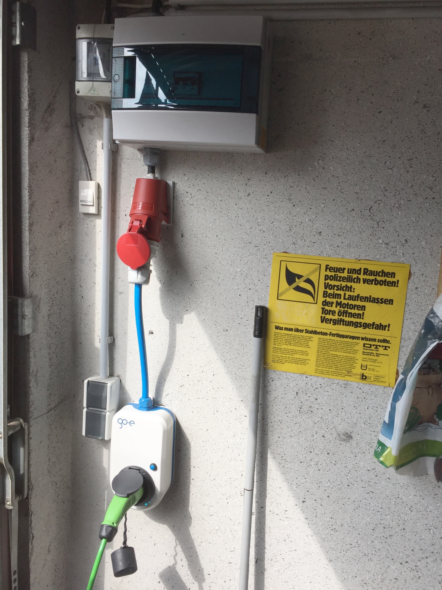

Ich musste die 32A CEE so nahe wie möglich an den Sicherungskasten hochversetzen, weil der Elektriker die damals etwa 1m über dem Boden angebracht hatte, so dass der go-a-Adapter fast am Boden gebaumelt wäre.
So sieht das jetzt aus: Und so auf die Schnelle nach beendetem Zero-Probeladevorgang meinen grünen Adapter wieder aus dem go-e ausstecken ging nicht, weil die Box den Typ 2 Stecker verriegelt und der Meinung war, sie lade noch. Deshalb kam erstmals der Entriegelungsmagnet zum Einsatz, was problemlos funktioniert hat. Die Verriegelung dient auch dem Diebstahlschutz während des Ladevorgangs.
Vorteil von der go-e-Box ist volle Konnektivität, und dass man sie einfach ausstecken und aus der Wandhalterung nehmen kann, um sie im Auto mitzunehmen. So wird jede 16 (mit Adapter) oder 32A CEE zur mittelschnellen Lademöglichkeit fürs E-Auto - wenn es dann endlich verfügbar wird.

Dann zeigt Dein METEX ja an, das alles in Ordnung ist.
Bei solchen Werten, welche die Box anzeigt, wird der Fachmann nämlich sehr hellhörig.
Mir kommt Deine Steckdose aber als 16A-Version vor....

Wie schon geschrieben: Bei einer Belastung mit 0 A auf L2 und L3 und fast identischer Spannung zu belastetem L1 konnte es nicht an den Querschnitten liegen.
