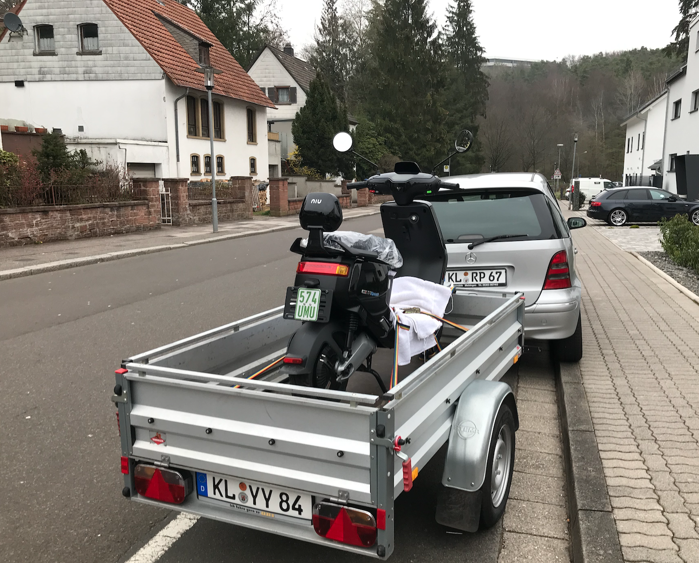

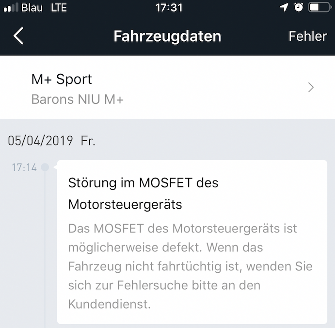

Nach 502 km Fahrspaß war Schluss, Störung im MOSFET des Motorsteuergeräts Motor macht keinen Mucks mehr... Fehler im Display 110... kurzzeitig auch 190
Siehe Auch Foto...
NIU Sport M+ Inbetriebnahme 2/2019

Oh je, da muss der NIU wohl in die Werkstatt geschleppt werden.

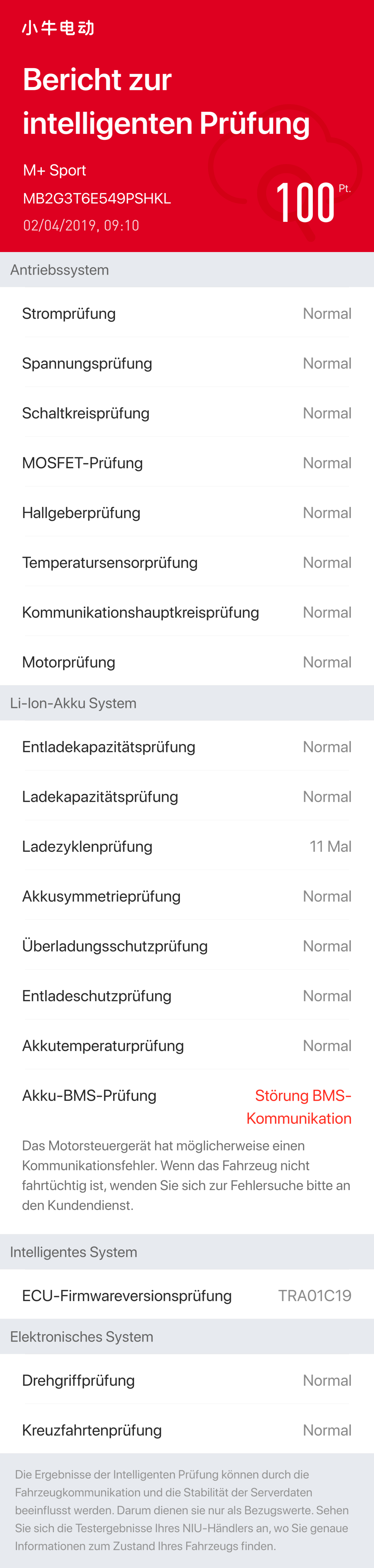

Das tut mir leid davon zu hören. Bestätigt denn die „intelligente Prüfung“ in der App, das es sich um diesen Fehler handelt?
Ich würde auf jeden Fall den Hndler/den nächsten NIU Service benachrichtigen. Wenn Du Glück hast ist vielleicht nur ein Kabel oder Stecker lose, ich fürchte aber, dass das Motorsteuergerät einen Defekt hat. Ich hoffe, das es mit der Ersatzteilverfügbarkeit inzwischen besser geworden ist, @tiger46 wartet für seinen NGT ja bereits seit über einen Monat auf ein Ersatzkontroller. Hoffentlich kann man wegen den gleichen Motor ggf. auf ein MPro Kontroller zurückgreifen. Nicht das Du auch solange warten mußt, jetzt wo die Rollersaison gerade in Fahrt kommt…

Moin, die Intelligente Prüfung zeigt irgendetwas mit Akku Kommunikation an... Von Fehler 110! oder 190! ist hier nicht die Rede.
chrispiac hat geschrieben: Fr 5. Apr 2019, 21:58 Das tut mir leid davon zu hören. Bestätigt denn die „intelligente Prüfung“ in der App, das es sich um diesen Fehler handelt?
