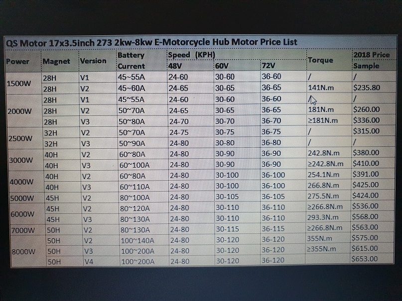

Vielleicht kann mir jemand Helfen weiß nicht genau welchen ich nehmen soll?
Mein Akku kann max: 60A
ist die Frage Lieber den 2500W 32H V3 oder 3000Watt 40H V2 ?
Hab ich bei dem kleiner Motor mehr Drehmoment bei gleicher Ampere ? und Weniger verbrauch
Kann das evtl. jemand erklären?

Verstehe ich hier etwas falsch, oder hat Alf gerade eine Frage beantwortet, die gar nicht gestellt wurde?
Der TO braucht doch eine Entscheidungshilfe bei der Wahl des Motors, passend zum bereits vorhandenen Akku, oder?
Timi, gib uns doch erst mal ein paar Angaben zum Akku: Spannung und Kapazität wären gut und eine Info, wie Du auf die Beschränkung auf 60 A kommst (BMS?). Die 72-V-Version des Motors wird nämlich mit Sicherheit nicht die gleiche Stromaufnahme wie die 48-V-Version der gleichen Leistungsklasse haben. Und dass der leistungsschwächere Motor bei gleicher Bauweise ein höheres Drehmoment entwickelt, ist mehr als unwahrscheinlich...

Ist ein 17S Akku 60V 46AH BMS 60A
Genau!!!
- Beiträge: 6608
Re: Motor für Motorrad Umbau (Hinterrad)
3.000W V3 nehmen. V3 hat das höhere Drehmoment und einen besseren Wirkungsgrad als V2 - ist halt mehr Kupferlackdraht in den Nuten. Ist der Motor für deine Super Soco? Und soll diese jetzt Flügel bekommen?
