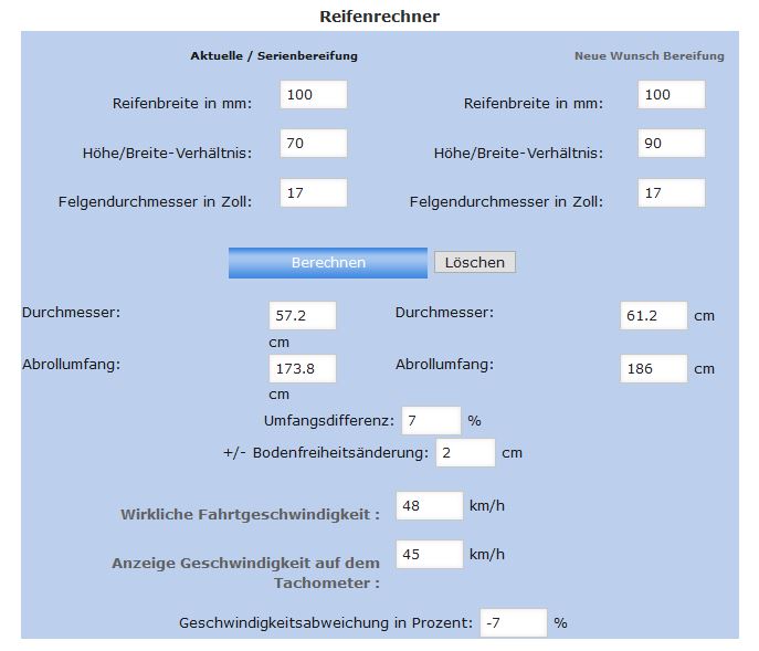

An der Soco ist das Antriebsrad mit Reifen der Dimension 100/70-17 49J ausgestattet. Dabei hat der Tacho ca. 7km/h positive Abweichung.
Zieht man einen Reifen 100/90-17 auf wäre das Moped um ca. 3 km/h schneller, die Tachoabweichung halbiert.

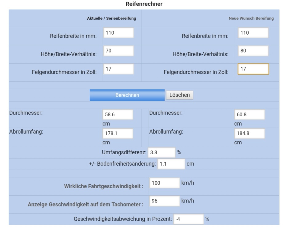

Re: "einfaches" Tuning
Hinten ist 110/80R17 anstatt 110/70R17 drauf und vorne 90/90R17 anstatt 90/80R17. Kommt dadurch gesammt noch minimal aber spürbar höher was ganz nett ist.

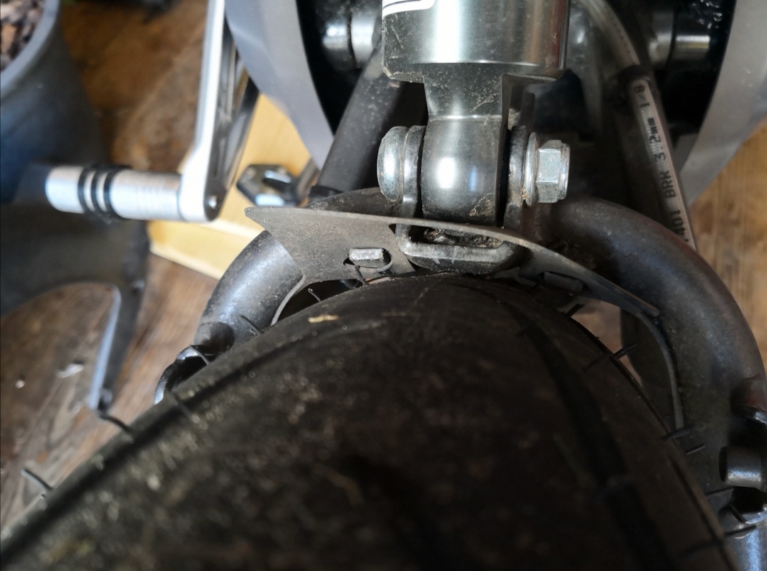

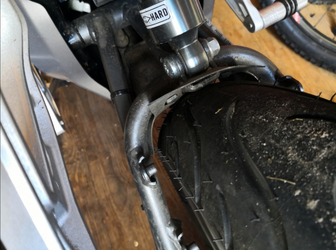

Hier ein paar Schnappschüsse an der schwinge hinten und meine aufgezogen Kombination. Mehr Breite und Durchmesser ist hinten defenitiv mit den Pilot street nicht möglich!

Da musst Du aufpassen, dass bei volle Pulle durch die Fliehkraft nicht der Hinterreifen vorn an der Schwinge streift! Als die HVK Winterreifen in derselben Größe wie die Sommerreifen auf meinen vR one montiert hat lief der Hinterreifen "im Stillstand" gerade noch frei am Motor vorbei. Aber schon bei 30km/h hat es den Reifen durch die Fliehkraft um die entscheidenden 1,5mm größer werden lassen, und ein singendes Geräusch samt verbranntem Gummigeruch ließ mich nichts gutes ahnen.
Es stellte sich heraus, dass vR Bikes vorschreibt, dass Winterreifen um eine Querschnittstufe kleiner aufgezogen werden müssen als die Sommerreifen, weil sowohl die Schwinge hinten als auch das Schutzblech vorn zu knapp geschnitten sind.
Also Vorsicht mit sehr knappem vorbeilaufen vom Reifen an Schwinge und ggf. Gabelbrücke/Schutzblech vorn
Genau das war auch meine Befürchtung, so eingebaut lief der Reifen mit 1mm Luft. Hab dann eine kurze runde gedreht bis 50kmh und auf schleifspuren geprüft. Danach wars mir aber immer noch zu heiß durch die Fliegkräfte. Wie oben beschrieben hab ich mir dann noch weitere 3mm Luft geschaffen zur Sicherheit.
Vorne passte alles ohne Bedenken!
