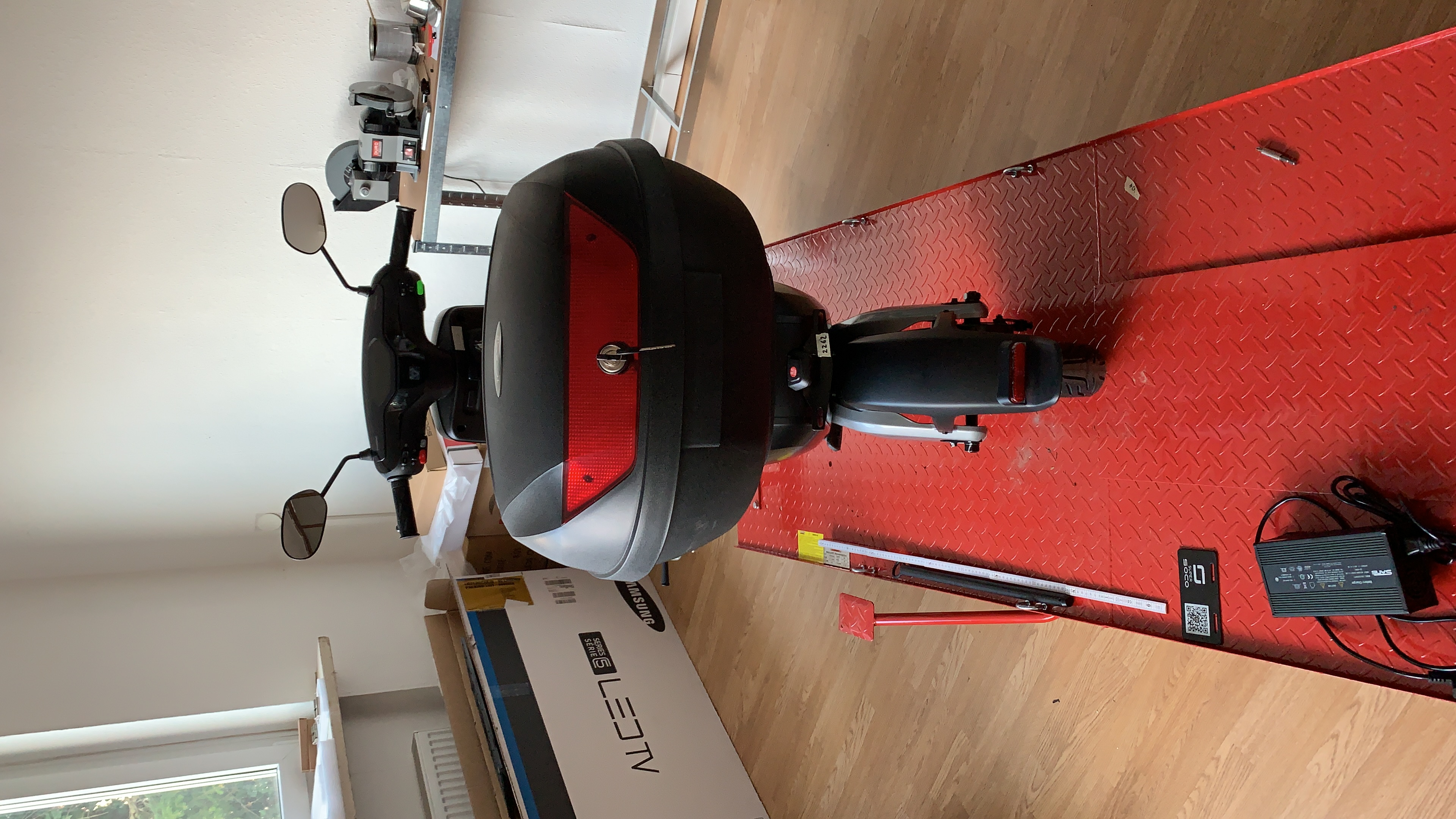

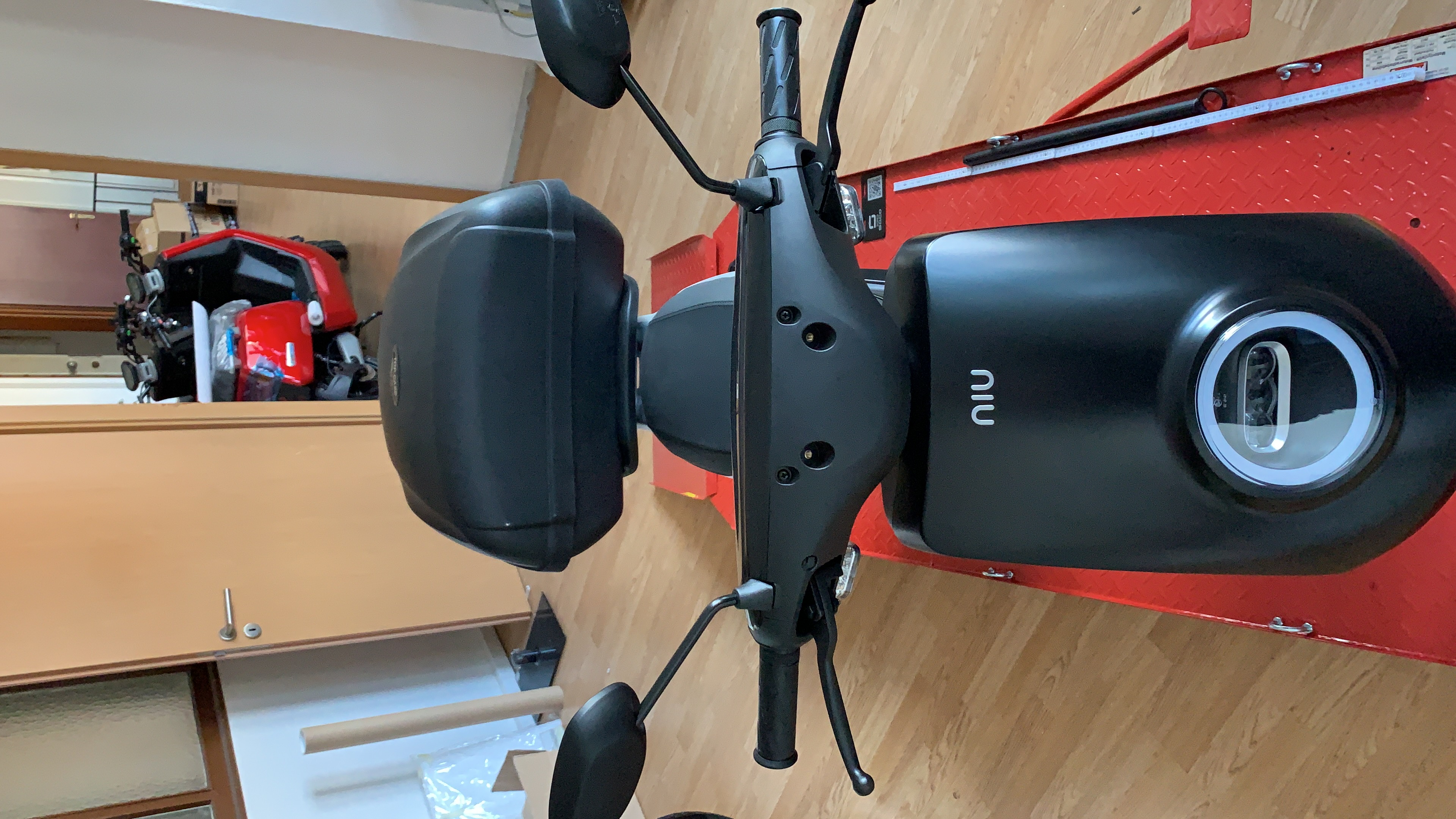

Guten Abend, kann mal jemand, der ein Topcase in der Kategorie 45l und mehr hat, ein Bild einstellen? Ich würde gern sehen wie das aussieht, bin da etwas unsicher. Danke!

Das ist ein 50l-Topcase an einem Mpro:

Das 50er sieht schon ziemlich wuchtig am vergleichsweise grazilen Roller aus...
