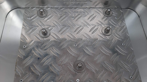

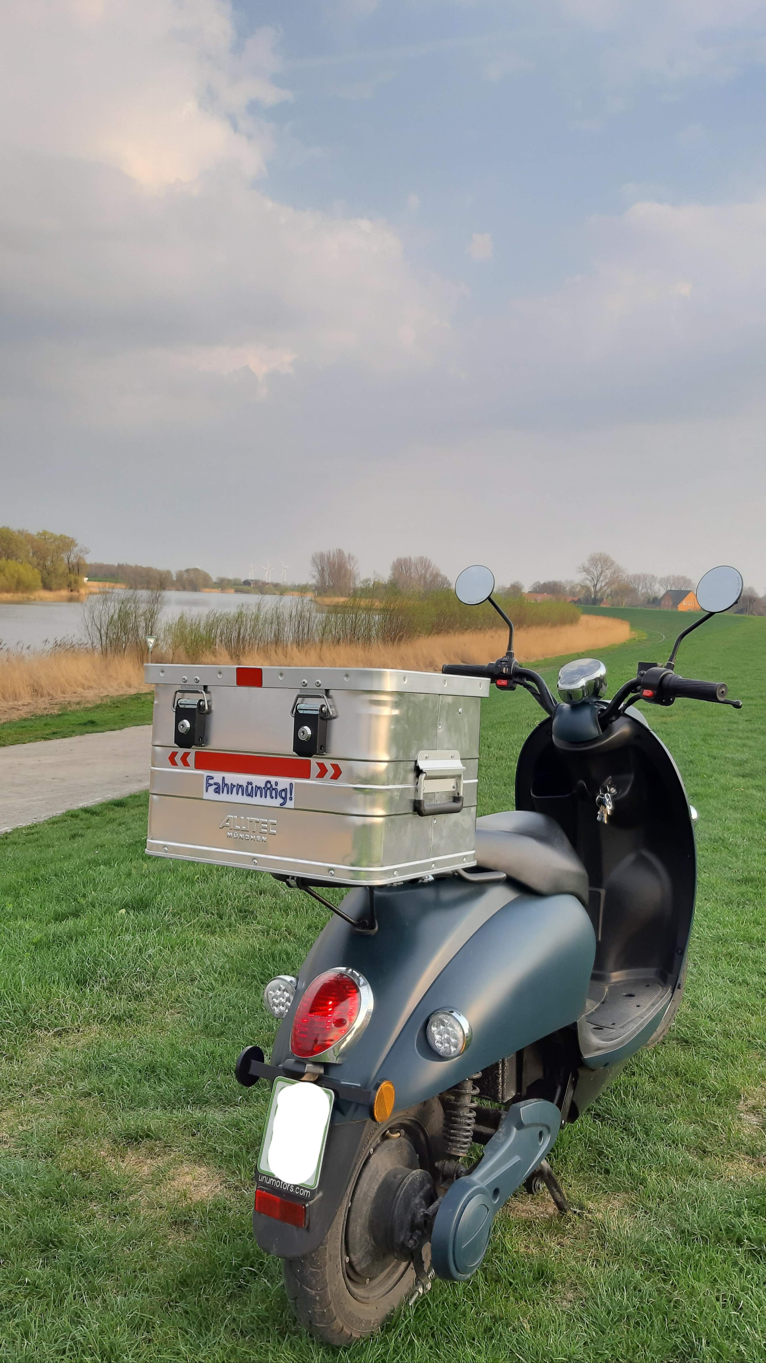

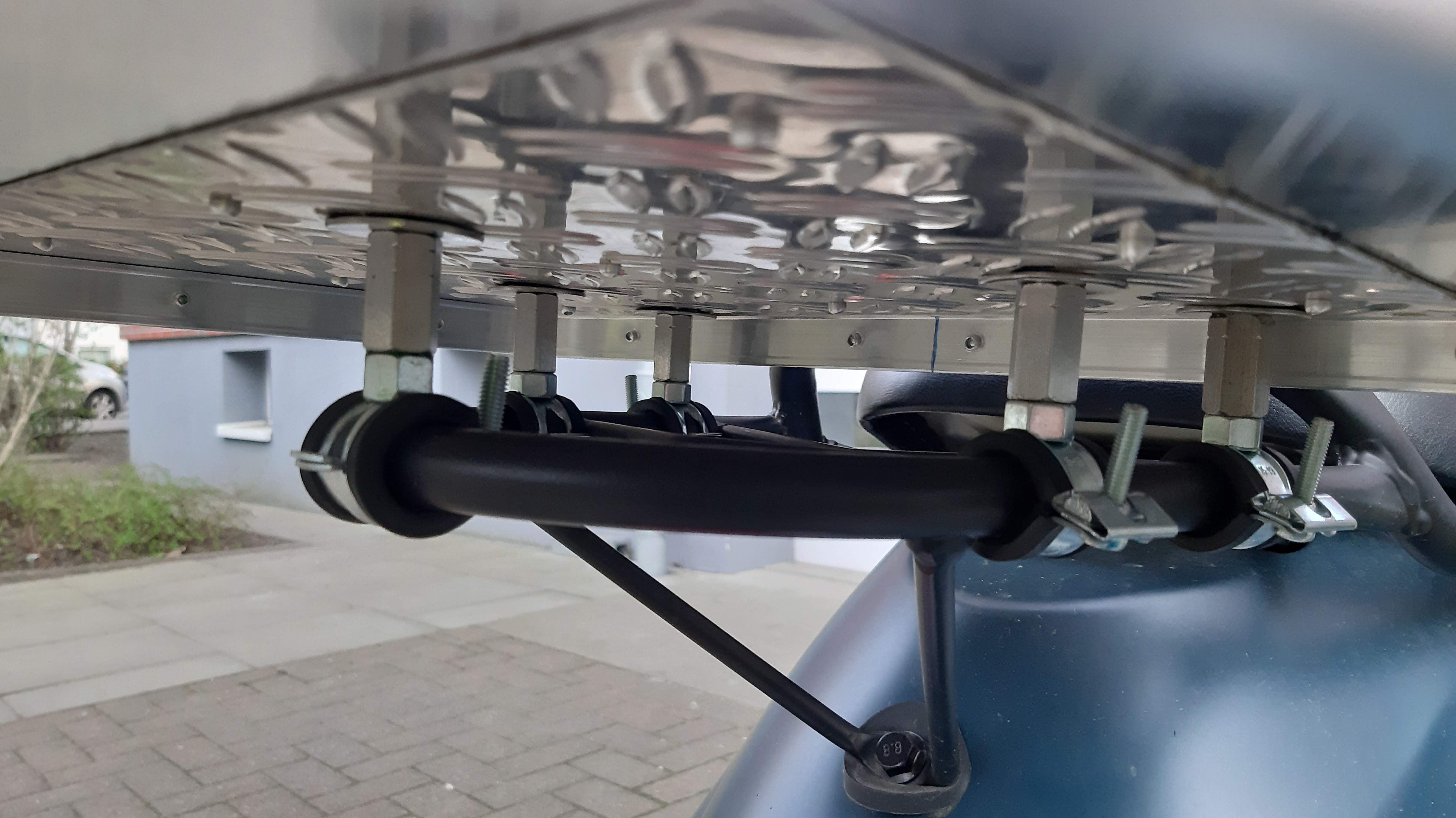

Moin Gemeinde!
Die Topcases, die es zu kaufen gibt, gefielen mir allesamt nicht so richtig. Deshalb bin ich selbst kreativ geworden und habe eine eigene Lösung hergestellt. Mir schien die rustikale Optik einer 49l-Alubox am besten mit dem Retrodesign des unu zu harmonieren und es ich finde, das tut sie wirklich: Hier die Gesamtansicht von hinten.
Die Box ist am Boden befestigt und derselbe oben wie unten mit je einem Alublech verstärkt. Zur Befestigung dienen 5 gepolsterte Rohrschellen der Größe 15mm - 19mm mit M8-Gewinde. Da hinein habe ich Gewindestäbe geschraubt und dabei mit hochfester Schraubensicherung (LiquiMoly grün) versehen. Die Distanz, um aus dem Falz, der über den Boden hinausragt, herauszukommen, habe ich Langmuttern von 23mm Länge verwendet. Auch die sind festgeklebt. Große Unterlegscheiben und ebenfalls hochfest gesicherte Hutmuttern halten die Kiste am Platz.
In der Kiste ist genug Platz für den Helm, die Handschuhe und die Warnweste, die ich jetzt nicht mehr mit mit herumschleppen muss. Mit den Einkäufen übertreibe ich es nicht, da die Konstruktion schon ein bisschen an den arg knapp bemessenen 5 kg maximaler Zuladung auf dem Gepäckträger knabbert. Es passt ein 4er-Pack Küchenrollen flach hinein.
Während der Fahrt verhält sich die Box wie ein Anbauteil. Es rappelt nichts, außer der Inhalt vielleicht.

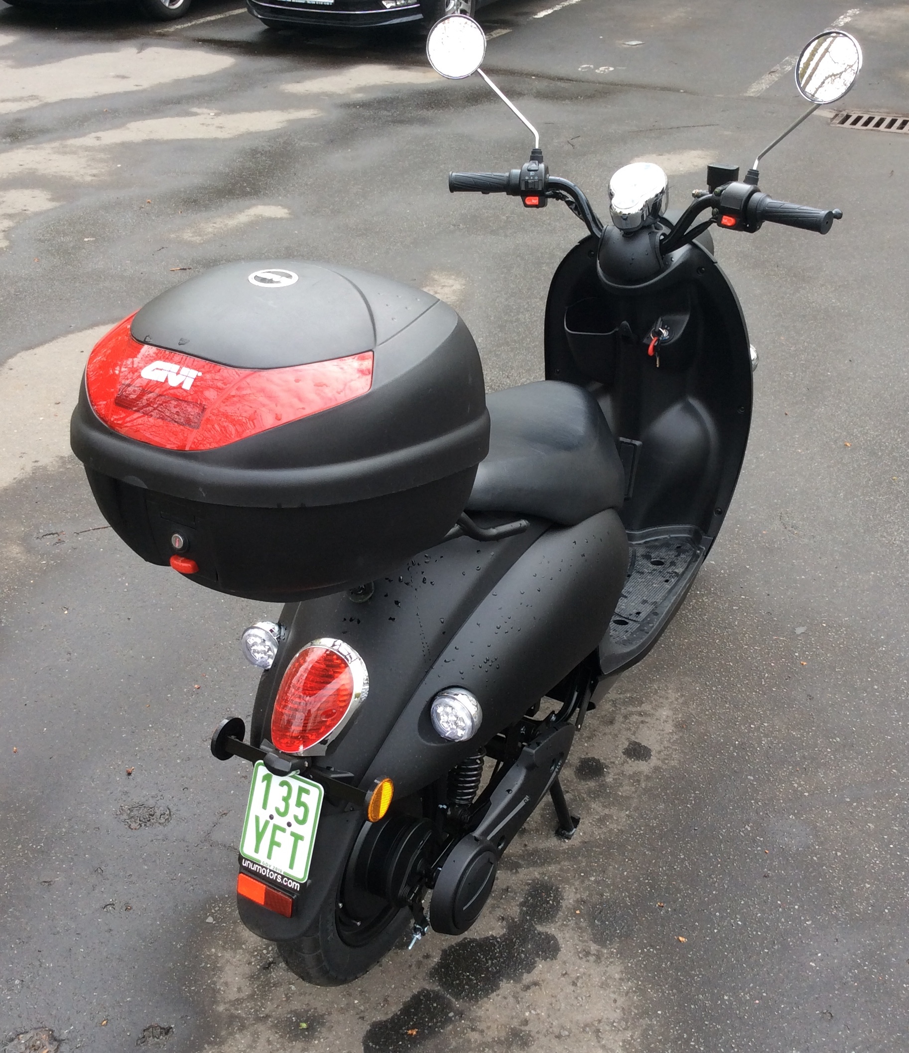

Also ich hab mir das Topcase Givi E300 zugelegt. Die mitgelieferte Adapterplatte ließ sich sehr gut montieren. Hab sogar noch vor dem Griff hinter der Sitzbank Platz gelassen, damit ich zum Aufbocken mit der Hand dazwischen komme. Und zum mattschwarzen Unu passt das Topcase auch optisch ziemlich gut. Versuche Fotos hochzuladen.
