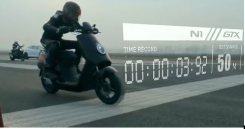

@tiger: in dem Video geht es nicht um Reichweite. Da geht es um Beschleunigung, und die ist beim GTX (falls das Video nicht gefaked ist) beachtlich. Eine solche Beschleunigung erfordert einen bärenstarken Motor (es dürften deutlich mehr als nur 6 kW sein), der entsprechend viel Strom aus dem Akku zieht. Wenn dann die Akku-Spannung noch einigermaßen stabil bleiben soll, muss der Akku einiges an Kapazität mitbringen.

Nochmal zum Mitmeißeln: die Geschwindigkeit ist im Video nicht entscheidend. Dort geht es um Beschleunigung. Und ein Roller, der einer Ducati, einem Lamborghini und einem Tesla S bei einem Beschleunigungsrennen das Rücklicht zeigt (und beim Start auch noch das Vorderrad anhebt), braucht dafür mehr als nur 7 kW. Ich gehe davon aus, dass der Roller mindestens die für L3e erlaubten 11 kW hat, vielleicht sogar mehr (in anderen Ländern, wo unsere Gesetze nicht gelten, dürfen Motoren vielleicht stärker sein, ohne dass man dafür eine spezielle Fahrerlaubnis braucht).

...und wie man gut erkennen kann, werden für 50 m knapp 4 sec. bei stehendem Start benötigt. Das mag kein Fake sein. Aber die anderen Geräte, die da im Hintergrund zu sehen sind, gehören da natürlich nicht hin, wenn alle zeitgleich mit Volllast gestartet sind :lol:

Hängt die Beschleunigung auf sehr kurzen Strecken unter Vernachlässigung vom Luftwiderstand und Wirkungsgrad nicht ausschließlich vom Leistungsgewicht ab?
Mal kurz rechnen: Das schwächste Tesla Model S (40kWh, nicht mehr produziert, 2,1t mit Fahrer) hat ein Leistungsgewicht von 12kg/kW.
Wenn ich nun mal annehme, dass der Typ auf dem Niu 50kg wiegt, die Karre selber nur 100kg, dann muss das Ding >12kW Spitzenleistung aufbringen können, um nur gleich mit dem Tesla liegen zu können.
Da die Tesla-Fuhre im Video aber so weit zurück liegt, müssten es deutlich mehr sein.
15kW beim Start mit einem kleinen Roller voll aufreißen?? Da läge der Typ bei der Sitzposition doch auf dem Rücken, oder?? Meine Zeit mit Zweirädern mit >5kW liegt weit zurück, aber ich habe mich mal mit 'ner 80er genau so auf den Rücken gelegt, und die Karre hatte nicht mal 8kW…
-> insofern Fake, als das zumindest der Tesla-Fahrer nicht voll beschleunigt, würde ich sagen…

Aber ich stimme dem Fake-Verdacht voll zu, da in keiner Ansicht der gesamte Lauf ungeschnitten von Anfang bis Ende gezeigt wurde. Kurzzeitig dürfen L3e Fahrzeuge weit mehr als 11kW haben, das ist nur die maximal zulässige Dauerleistung. Meister dieses Fachs ist bislang der kleinere BMW C-evolution mit max 35kW Leistung als L3e :twisted:
