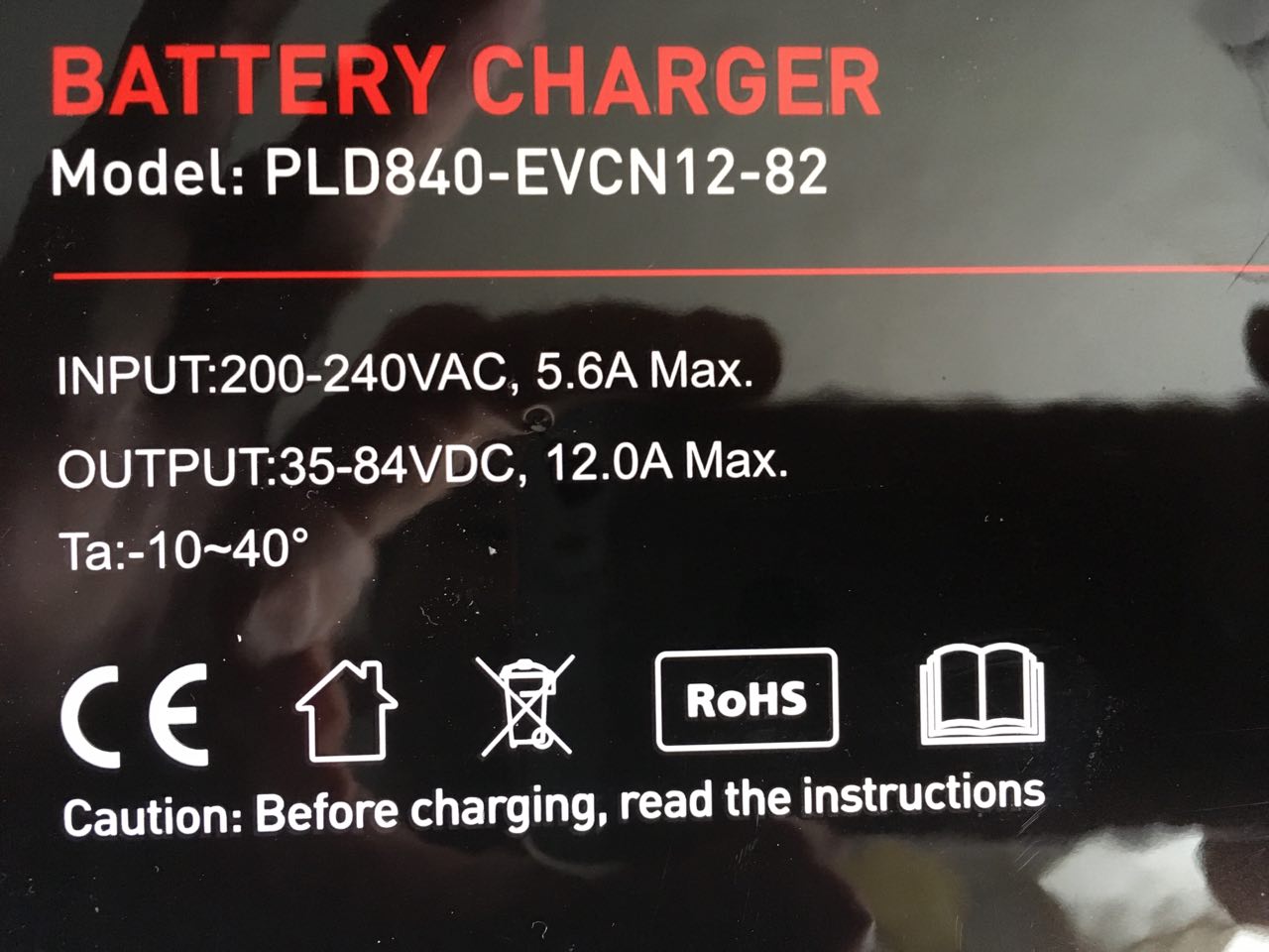

Kann mir jemand mitteilen, wie viel Leistung das Schnelladegerät zieht beim Laden von 2 Akkus?

Ich habe es jetzt aber nicht in der Firma und die Firma braucht die Leistungsangabe jetzt von mir. Im Netz finde ich leider keine Angabe und mein Händler des Vertrauens ist noch nicht im Shop.

~800Watt beim laden beider Akkus gleichzeitig, oder beim laden eines Akkus ausserhalb des Rollers.
Denn jetzt kommts und das find ich ziemlich...... naja..... wenn man nur einen Akku (sagen wir mal dem im Fußbereich) im Roller laden möchte, dann lädt er den nicht schnell mit voller Leistung sondern so als ob nen Zweiter mit angeklemmt ist. Also nur mit ~400Watt was fast dem Schnarchlader (300Watt)des N1S entspricht.

OK, das gibt der Frage einen SinnMr.Eight hat geschrieben: Di 23. Apr 2019, 12:09 Ich habe es jetzt aber nicht in der Firma und die Firma braucht die Leistungsangabe jetzt von mir. Im Netz finde ich leider keine Angabe und mein Händler des Vertrauens ist noch nicht im Shop.
Hier ein Bild von den Daten des Ladegeräts:
Da die Ladeendspannung 71,4V beträgt und maximal 12A Strom abgegeben wird, ist die Ladeleistung maximal 856,8W. Falls es um die Primärseite geht, was das Ladegerät maximal am Stromnetz verbraucht: 230V x 5,6A = 1,288kW.

Wenn überhaupt, dann 1,288 kVA, aber auch das wahrscheinlich nicht.chrispiac hat geschrieben: Di 23. Apr 2019, 12:29 [...] was das Ladegerät maximal am Stromnetz verbraucht: 230V x 5,6A = 1,288kW.

Ich kann mir vorstellen das wir die 1,3KVA möglicher Weise als Schaltspitze bekommen könnten.
Realistisch sind die 800Watt Dauerlast. Da hätte ich keine Probleme, 3 Ladegeräte anzuschließen. Wenn ich "höre", 3x 1,3KVA würde ich mir bei 230V 16A schon Gedanken machen. Daher bleiben wir lieber bei Nutzwerten.

Ja, das mar mal wieder ein typischer Flüchtigkeitsfehler von mir. Ich vermute aber mal, das es Mr.Eight (oder seinem Arbeitgeber) nur darum geht, das nicht die Sicherung zieht, wenn er am NIU laden ist und er deshalb eine Angabe braucht, wie stark das Ladegerät den Stromkreis maximal belastet und das hat er jetzt mit dem Bild.vsm hat geschrieben: Di 23. Apr 2019, 13:11Wenn überhaupt, dann 1,288 kVA, aber auch das wahrscheinlich nicht.chrispiac hat geschrieben: Di 23. Apr 2019, 12:29 [...] was das Ladegerät maximal am Stromnetz verbraucht: 230V x 5,6A = 1,288kW.![]()
…und mit dem W statt VA, ich sollte das Geld fürs Erststemester von der Uni zurückfordern (oder mich besser konzentrieren beim posten)
