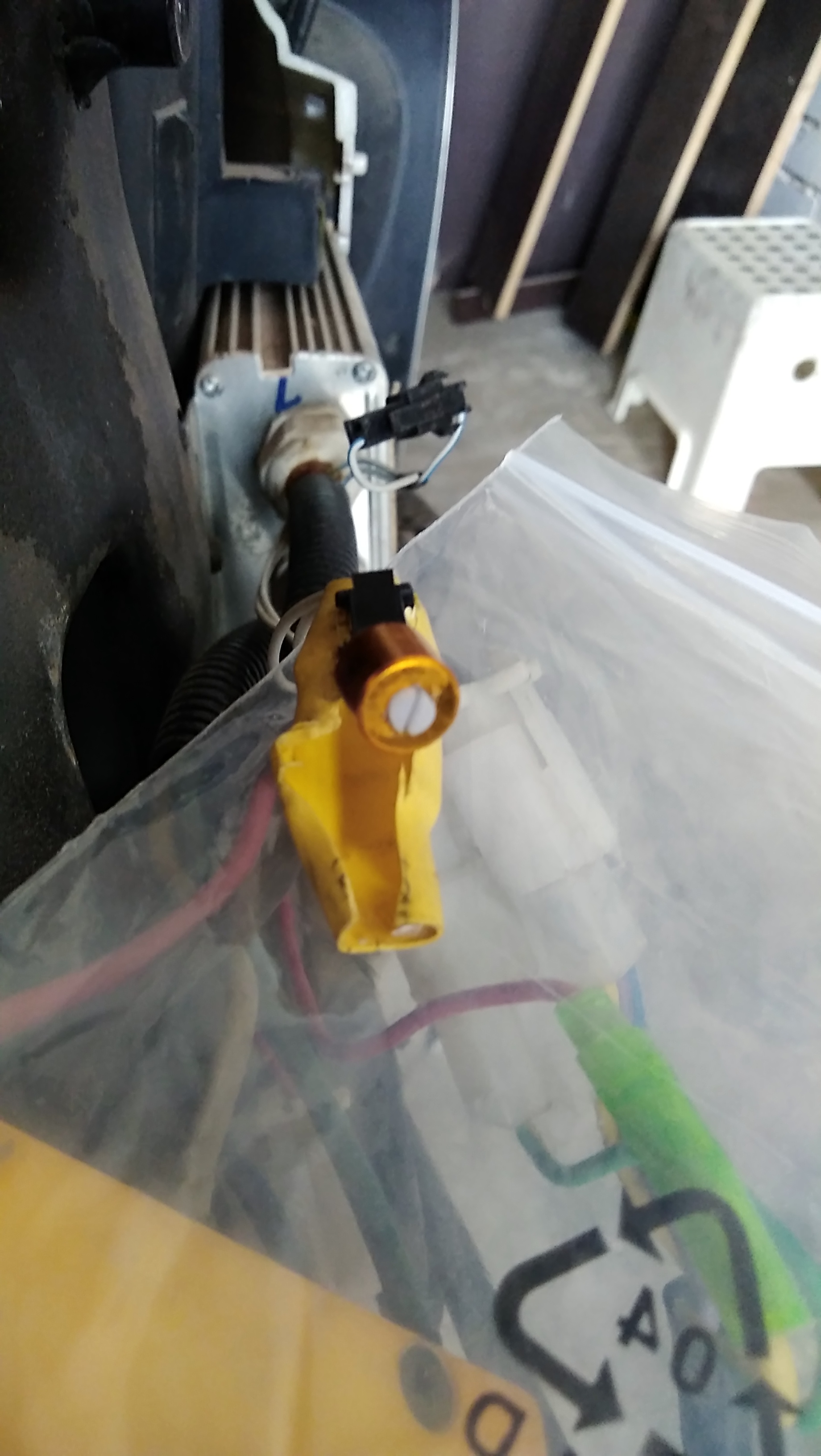

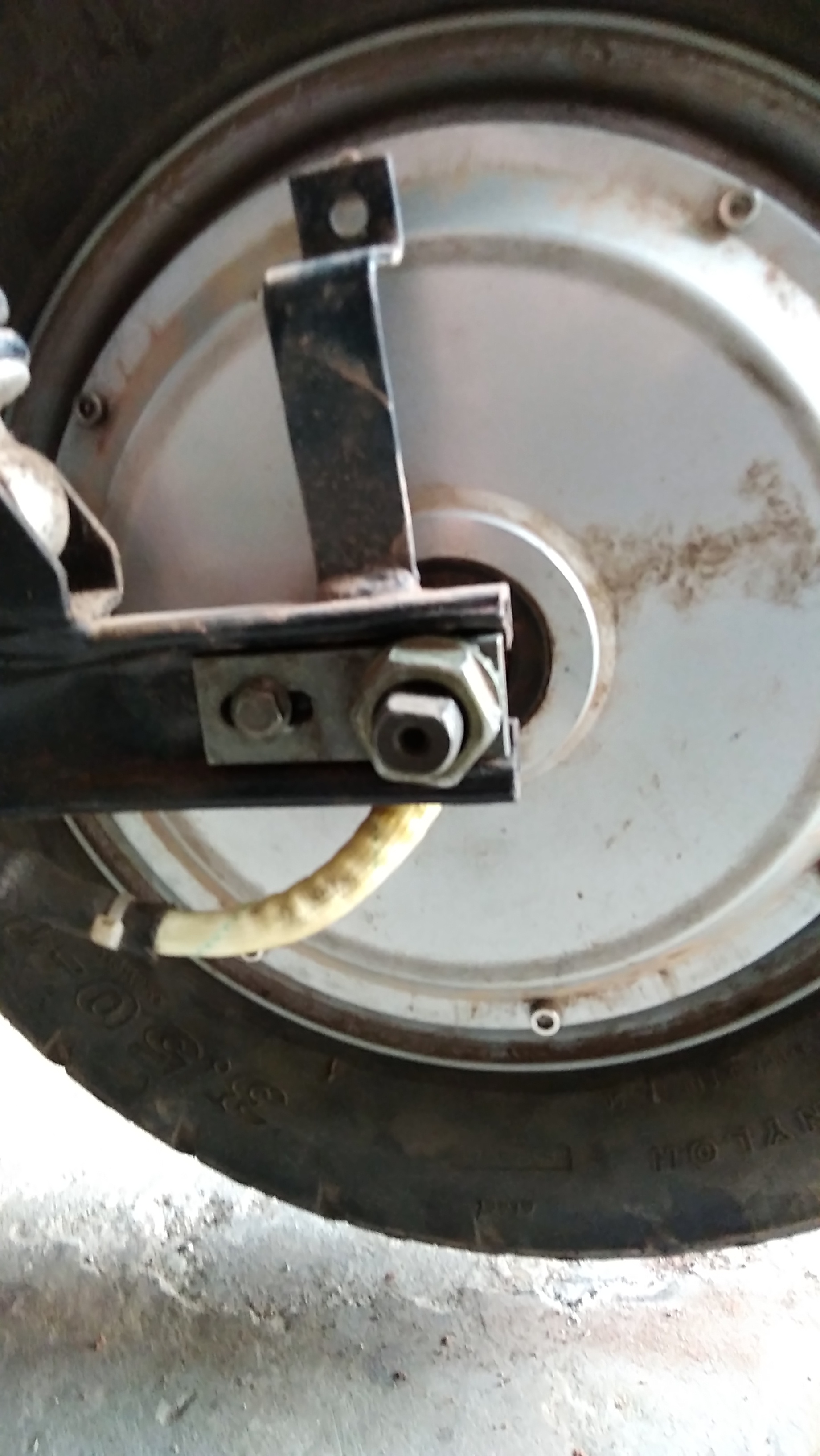

So habe jetzt angefangen den Blitz auseinander zu bauen und die ganzen "Baustellen" aufzunehmen. Hier fehlen Schrauben, da ist was abgebrochen und...... was ist das denn ? Wieso sind die zwei dicken Muttern auf der Achse nicht angezogen????
Gesagt, getan und siehe da, das Rad bewegt sich wenn ich Gas gebe. Es ruckelt zwar noch beim Anfahren aber im Gegensatz zu vorher ....year.....äh ich meinet yeahhhhhh
Vielleicht bringt es was, wenn ich die Achse ein wenig drehe. Es wird wohl nicht umsonst eine Schlüsselaufnahme dran seit.
LG, Dirk

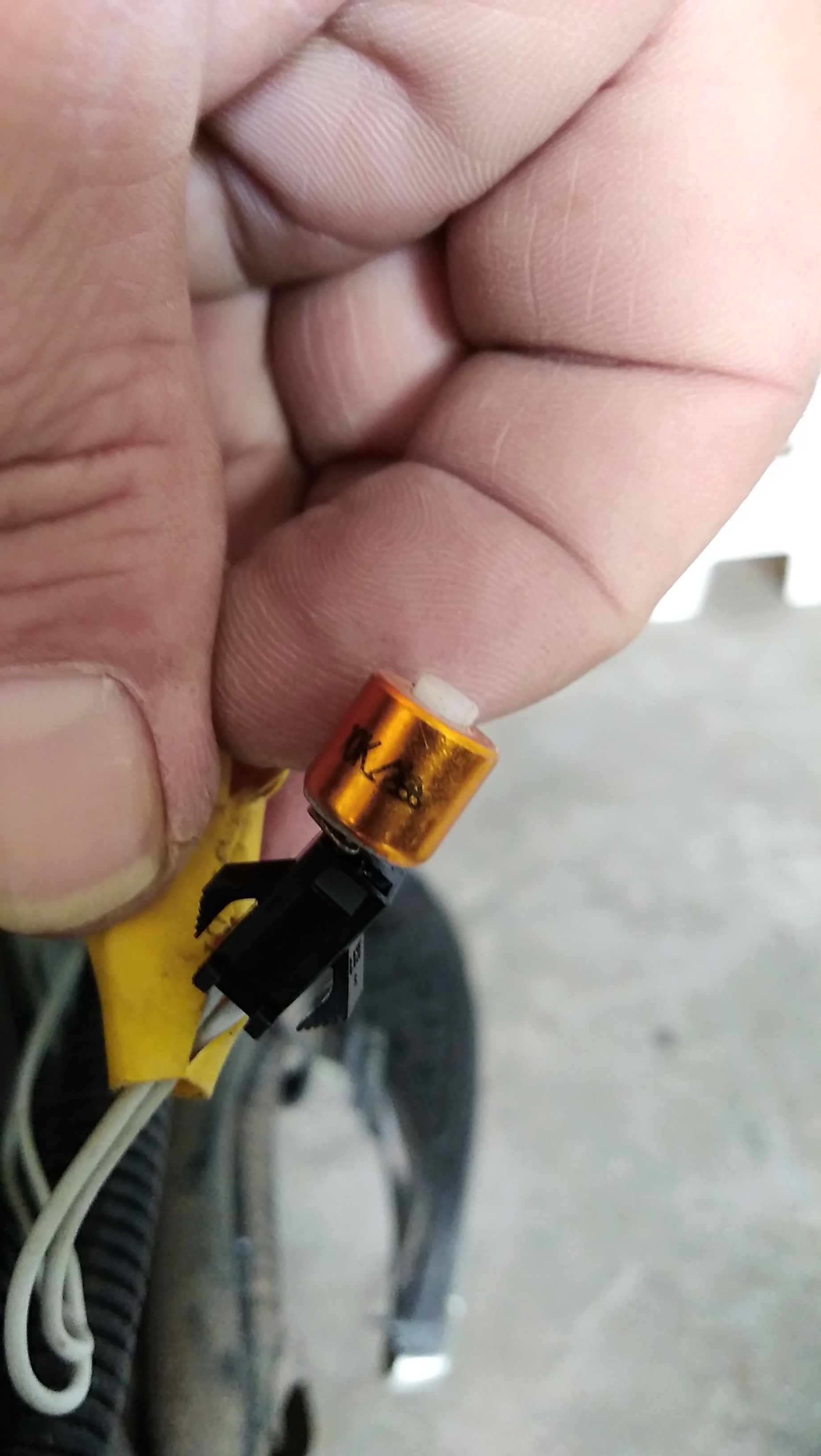

Ne, das Drehen der Achse bringt keine Veränderung,. Beim Fahren bzw. Gas geben ruckelt er wie ein verstellter Verbrenner
Ich weiß nicht genau was das für ein Bauteil ist aber sieht aus wie ein Poti. Hat das vielleicht was damit zu tun ?
Danke, LG, Dirk
Danke, LG, Dirk

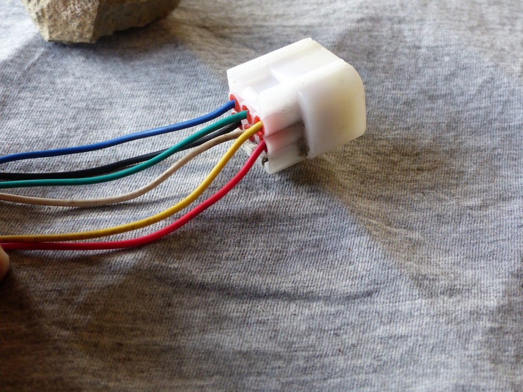

Schaue mal nach so einem Stecker bzw. seinem Gegenstück. Der hier ist Controllerseitig:

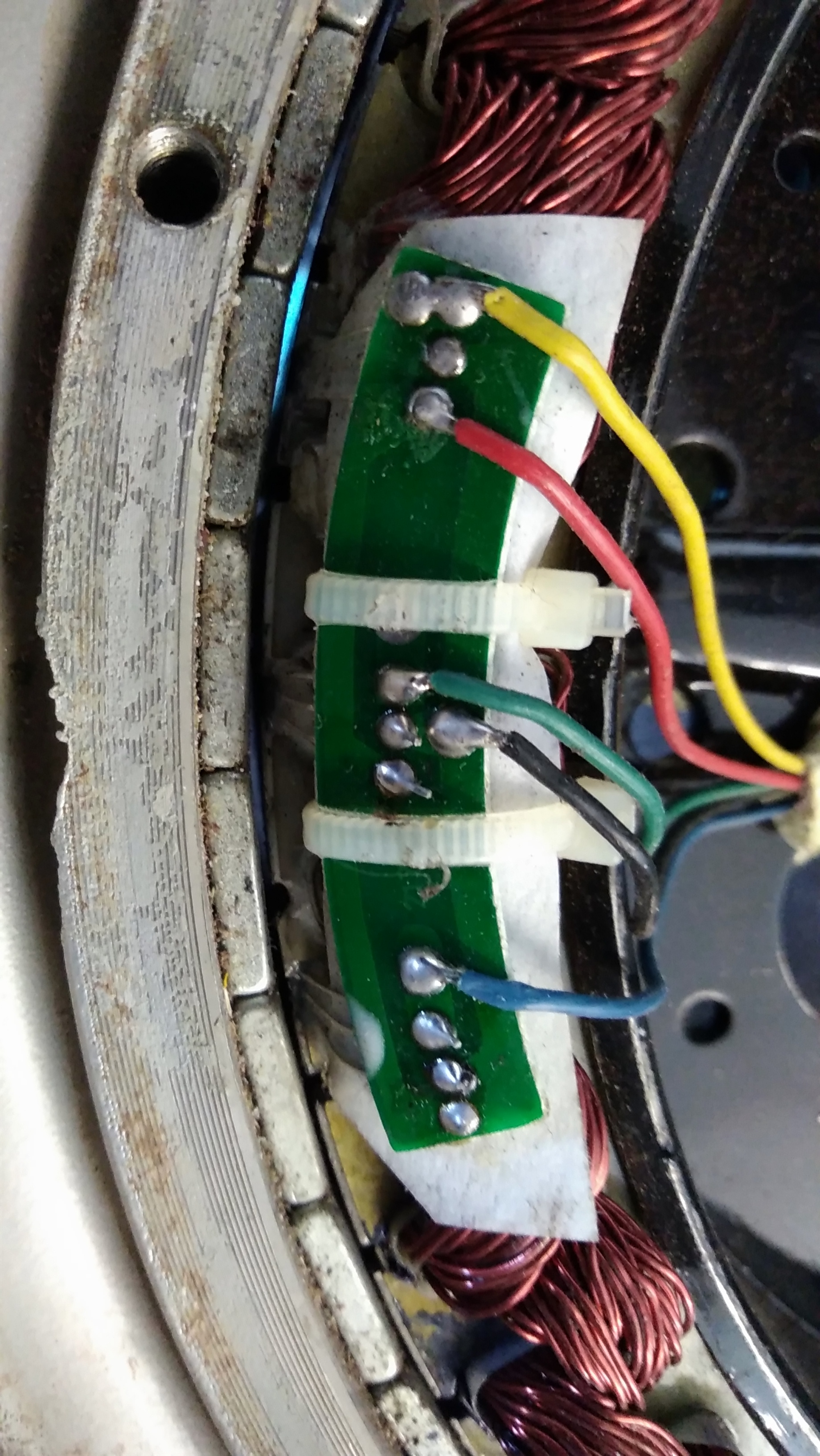

den Stecker habe ich gefunden. Es gab allerdings keinen Zweiten. Um die Kabel durch zu messen habe ich das Rad ausgebaut und geöffnet.
Per Durchgangsmessung alle Kabel kontrolliert. Scheinen in Ordnung zu sein. Wie kann ich feststellen ob es einen Kabelbruch gibt? Messen und am Kabel wackeln ? Oder gibt es da eine elegantere Lösung ?
LG, Dirk
LG, Dirk
