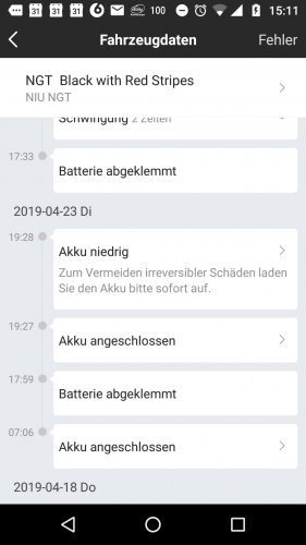

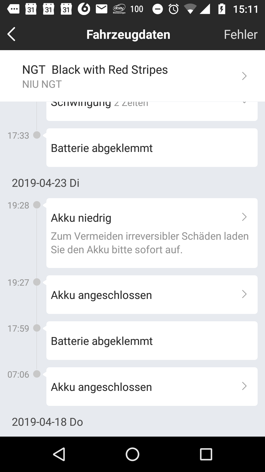

N-GT mit einem Akku fahren:
Heute morgen hatte ich es nicht geschafft beide Akkus auf 100% zu bekommen. Akku 2 hat das Problem, das beim Laden nicht so schnell geladen wurde wie der erste Akku...
Hatte ich bis jetzt noch nicht so. Mal beobachten.
Daher hatte ich das Problem, das ich mit ca. 8% Differenz los fuhr.
Nach den 70er Passagen ging es in den Stadtverkehr. Dort Akku 2 deaktiviert und wieder losgefahren. Unglaublich... Aber der Akku 1 hatte nach gut 6km immer noch 100% Akkuleistung. Hmmm…
Ok. Ab durch den ersten Ort. Halbe Akkukapazität halbe Leistung? Die ersten Meter sind ja noch recht flott... wir reden von den ersten Metern. Mit ca. 30km/h geht es dann deutlich langsamer nach oben.
Ja man kann so noch in der Stadt fahren. Aber der Bums vom N-GT fehlt deutlich.
Also Akku auf 4% Differenz angepaßt… fahre wieder ein Stück im Sportgang. Ankunft an Standort 1: 8% Differenz. Der Akku 1 hat sich wieder kaum entladen. Akku 2 aber deutlich. Ich hatte bei 20km. Kaum 16% verbraucht mit Akku 1, der die ganze Zeit genutzt wurde, teilweise eben alleine. Eigentlich liegt man bei gut 1% pro km.
Was auffiel: die Prozente vom Akku1 haben beim Single Betrieb recht schnell abgenommen.
Nun gut. Aktuell stehe ich nach gut 23km mit einem Akkustand von 79% und 75% vor der Tür. Der ECU Akku lag bei 82%
Akku 2 wurde abgeklemmt, mal sehen, was gegen 15:00 der Akku 1 sagt.
Akkuverbrauch im Stand:
Was mir auch schon mal auffiel: Wenn der ECU Akku leer war, dann gehen ca 15% Akkuleistung in den ersten 24 Stunden im Stand verloren. Das steht sogar in der Anleitung das der Roller ca. 5% Akku verliert pro 8 Stunden. Auch nachdem der ECU Akku voll war gingen noch 5% Akku verloren, als würde noch ein Akku geladen werden. Aber nach den 24 Stunden bei ca 50% war ich dann eher bei 1% pro Tag. Also eine rapide Änderung.
Wie ist Eure Erfahrung?

ja aber das ist doch nicht normal. Was macht der NGT denn mit der ganzen Energie. Immerhin sind das über eine halbe Kilowattstunde in 24h. Heizt der den Akku vor oder was?
Auch hier der M+ zum Vergleich. Selbst wenn der Akku eine Woche rumsteht ist der Akkustand unverändert. Auch im Roller hab ich noch nie einen einzigen Prozent "verloren" (z.B. über Nacht oder in den 8-9h auf Arbeit).
Gibt es jemaden der mal den Ruhestrom gemessen hat oder weiß was so aktiv sein könnte im NGT. Am Ende geht das ja einher mit dem ECU Akku der innerhalb von wenigen Stunden leer gesaugt wird...

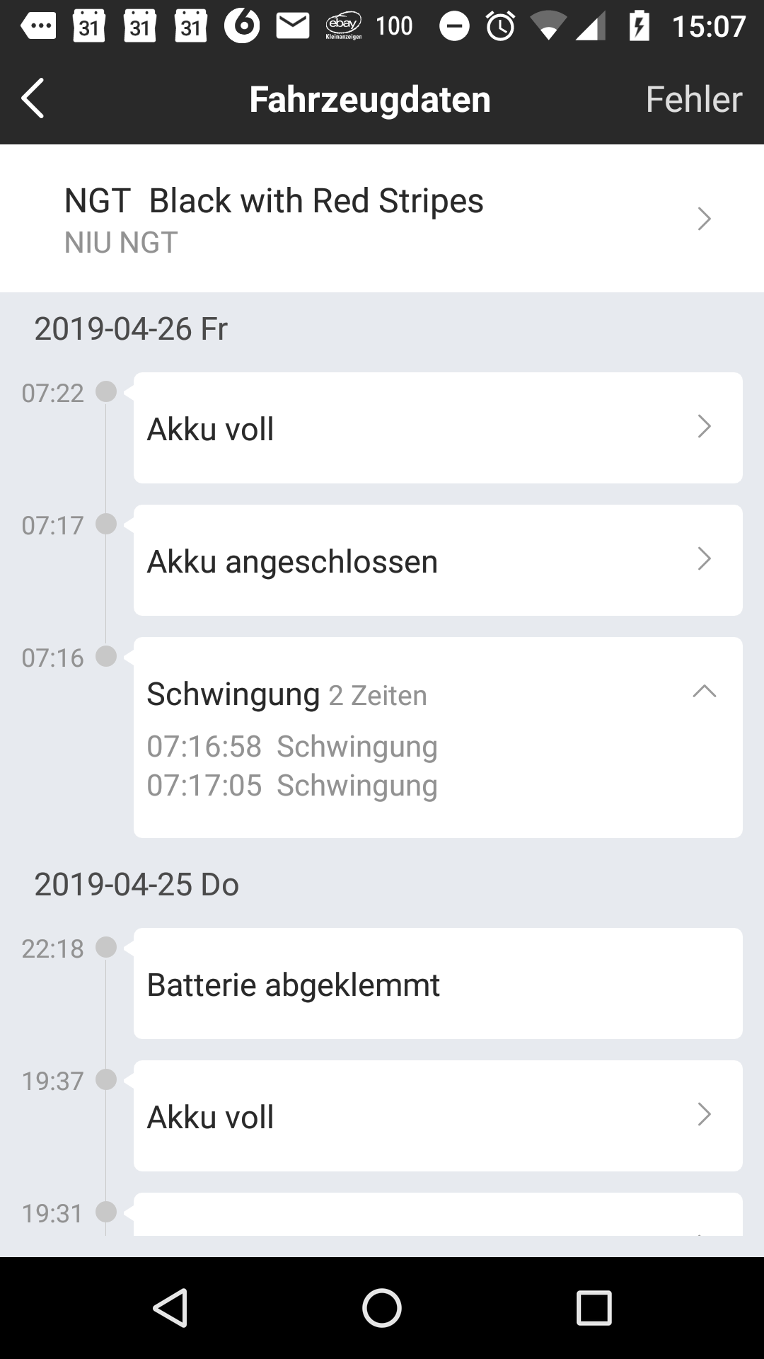

Ich hatte gestern auch eine merkwürdige Beobachtung gemacht:
Beide Akkus auf 100%. Bin dann von Arbeit nach Hause gefahren, ca. 16 km. Zu Hause angekommen, den Roller abgestellt, da hatten beide Akkus 93%.
Hatte dann nach einigen Stunden auf dem Handy eine Mitteilung bekommen, die in etwa lautete: „Ihr Akku ist nun voll geladen, sie können los fahren.“
Hat mich schon gewundert, da ich das Ladegerät zu Hause garnicht angeschlossen habe. Also ab in die App geschaut und dann die große Verwunderung:
Akku A: 100%
Akku B: 87%
Irgendwie ist also Energie von Akku B zu Akku A gewandert. Heute morgen konnte ich das auch auf dem Tacho nachvollziehen. Akku A alle Balken, Akku B einen Balken weniger. Ist also kein Anzeigeproblem in der App.
Akku A: 100%
Akku B: 87%
- Mr.Eight
- Beiträge: 2603
- Roller: NIU N-GT
- PLZ: 21465
Re: N-GT Fahrberichte:
Aha... Noch einer. Genau. die Meldung hatte ich auch
ich setze den Akku mit 80% Ein und bekomme eine Meldung: Akku voll... Never!
Heute morgen, ein Akku 100%, der andere 92%. Meldung Akkus voll. Never!
Ich hatte auch mit 2x60% die Meldung "Akku niedrig" Hä?
Hatte genau davor noch eine Stunde nachgeladen.
Liegt das vielleicht daran, das sie ein paar Minuten zuvor geladen wurden und dann ca. 15 Minuten später im Einsatz sind?
