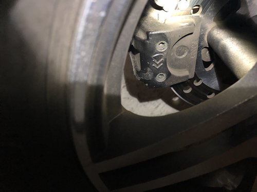

Hallo!
Weiß jemand welche Bremsbeläge / Klötze im neuen UNU verbaut wurden und wo ich da Ersatz bekomme?
Da steht was von FJ009 drauf nur finde ich die nirgends. Bei ALIexpress.com gibt es zwar unter der Nummer
welche nur halt mit anderen Abmessungen.
Meine sind ca. 30mm in der Höhe und ca. 50mm in der Breite (also nicht quadratisch).
Würde mich gerne selber versuchen mit dem Tausch ist glaube net allzu schwer.

Ich bräuchte jetzt nach 18000 km auch mal langsam neue Bremsbeläge. Gibt es Alternativen zur Bestellung direkt bei Unu?

https://www.amazon.de/dp/B00ANLDTQS/?co ... _lig_dp_it
Ich hatte mir diese Beläge mal auf die Wunschliste gelegt, weil hier im Forum diese als passend für den Unu genannt wurden.

Ich habe einen Tipp, der hilft für den nächsten Belagtausch:
Von den abgefahrenen Belägen einen aufbewahren.
Dann hat man immer ein Muster.
Das habe ich bei allen meinen Fahrzeugen gemacht.

Ab zum lokalen Teilehöker, bei Bremsenteilen würde ich nicht unbedingt bei Ali bestellen. Die Dinger sind doch Normteile und passen bestimmt nicht nur beim Unu.

Thunder115 hat geschrieben: Di 16. Apr 2019, 18:46 https://www.amazon.de/dp/B00ANLDTQS/?co ... _lig_dp_it
Habe inzwischen auch hier im Forum den entsprechenden Eintrag gefunden. (viewtopic.php?f=56&t=2416&start=160)
'Xinotip' schreibt, dass es für seinen UNU 2.0 passt. Ist das der mit Bosch Motor? Habe die "Generation" davor (Herbst 2015). Haben sich die Bremsen verändert?
