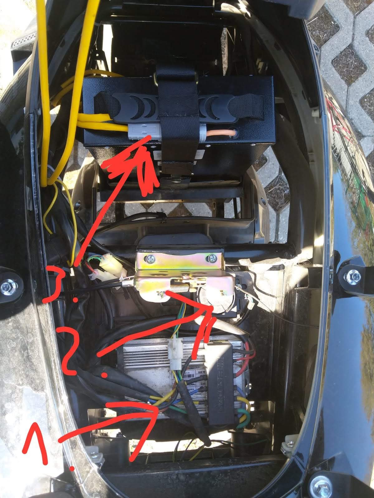

Re: Hawk 3000 - Gebrauchsanleitung und Alarmanlage
Der Sound kommt von der Alarmanlage... Nicht von der Hupe... Den Lautsprecher findest du unter der Sitzbank, wenn du das Helmfach herausnimmst/baust... 4 x 10er Schrauben... Dann siehst du auf der rechten Seite den Krachmacher... Kabel ab und fertig... Allerdings dann auch keine Alarmanlage mehr!!
Vielen Dank
Nummer 2 oder Nummer 3 welches muss ich endfernen

Raudi hat geschrieben: So 28. Apr 2019, 09:50 Der Sound kommt von der Alarmanlage... Nicht von der Hupe... Den Lautsprecher findest du unter der Sitzbank, wenn du das Helmfach herausnimmst/baust... 4 x 10er Schrauben... Dann siehst du auf der rechten Seite den Krachmacher... Kabel ab und fertig... Allerdings dann auch keine Alarmanlage mehr!!IMG-20180909-WA0003.jpg
Punkt 2!!!
Du kannst auch Punkt 3 entfernen... Dann gibt es überhaupt keinen Strom mehr
(Sarkasmus aus)
Nein Spaß beiseite... Punkt 2!
Danke alles versucht geht leider nicht
Also beim elettrico li wie deaktiviere ich die ganze arlamanlage dauerhaft.
Bitte helft mir sonnst bin ich bald ohne Arbeit.
Gruß vom weishai
Gruß vom weishai
