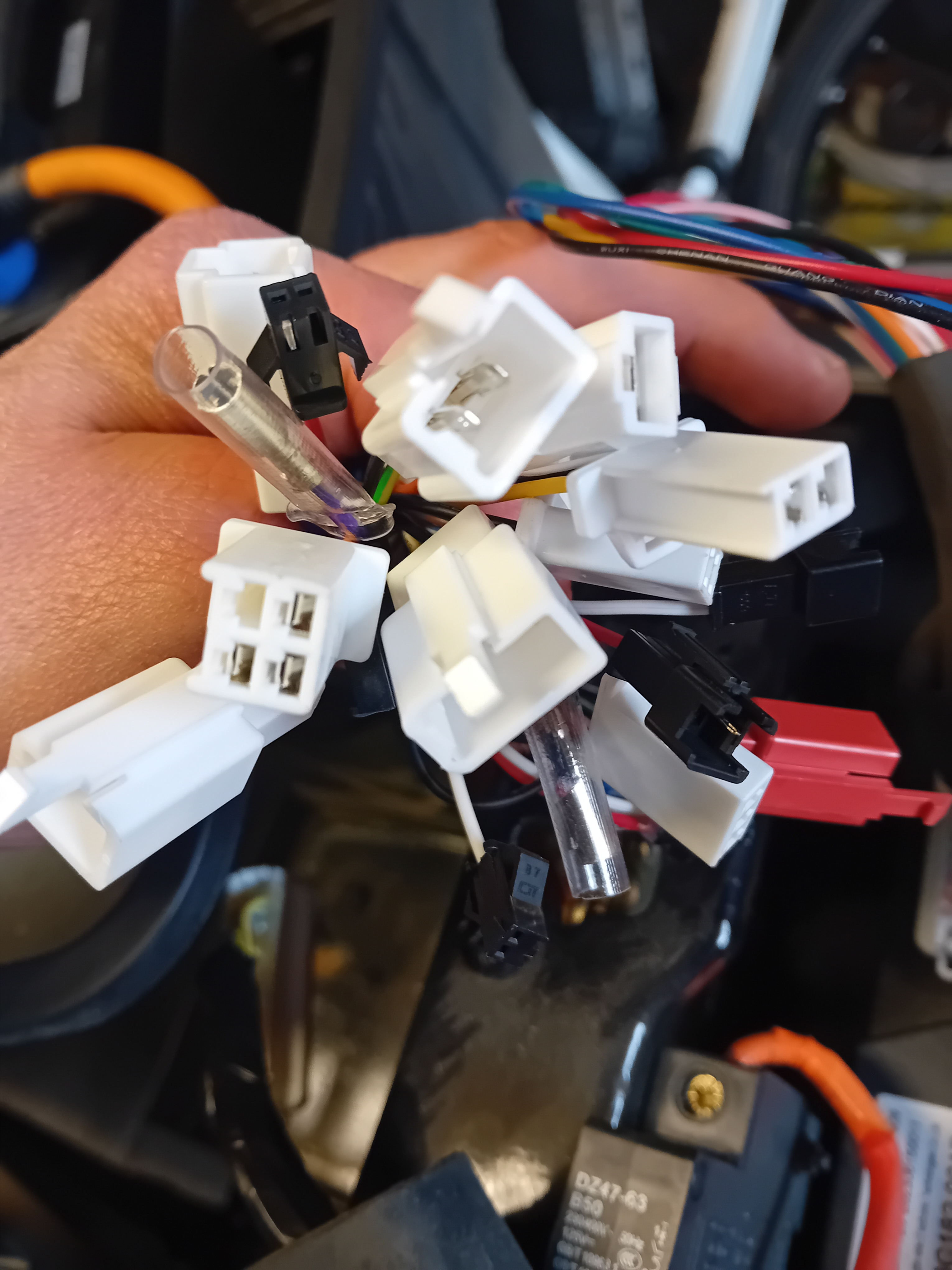

Hallo, ich bin neu hier. Habe mir den programmierbaren Controller LBMC 72152 über Ali Express für mein Inoa SLI5 bestellt. Leider passen nicht alle Kabel. Ein Stecker 3-polig vom neuen Adapter ist da garnicht vorhanden. Immerhin das Display leuchtet und zeigt alles an. Weiß jemand was man jetzt tun kann bzw. Wie man ihn richtig verpolt bekommt? ( Gasgriff hat noch keine Funktion)
Gruß Kay

gab es zum Controller irgendwelche Dokumentation? Also eine Anschlussbelegung? Hast du eventuell noch den Link zum Controller? Wohin führen die Kabel des drei-poligen Steckers. Sieht so aus, als gehören sie zum Roller und nicht zum Controller.
