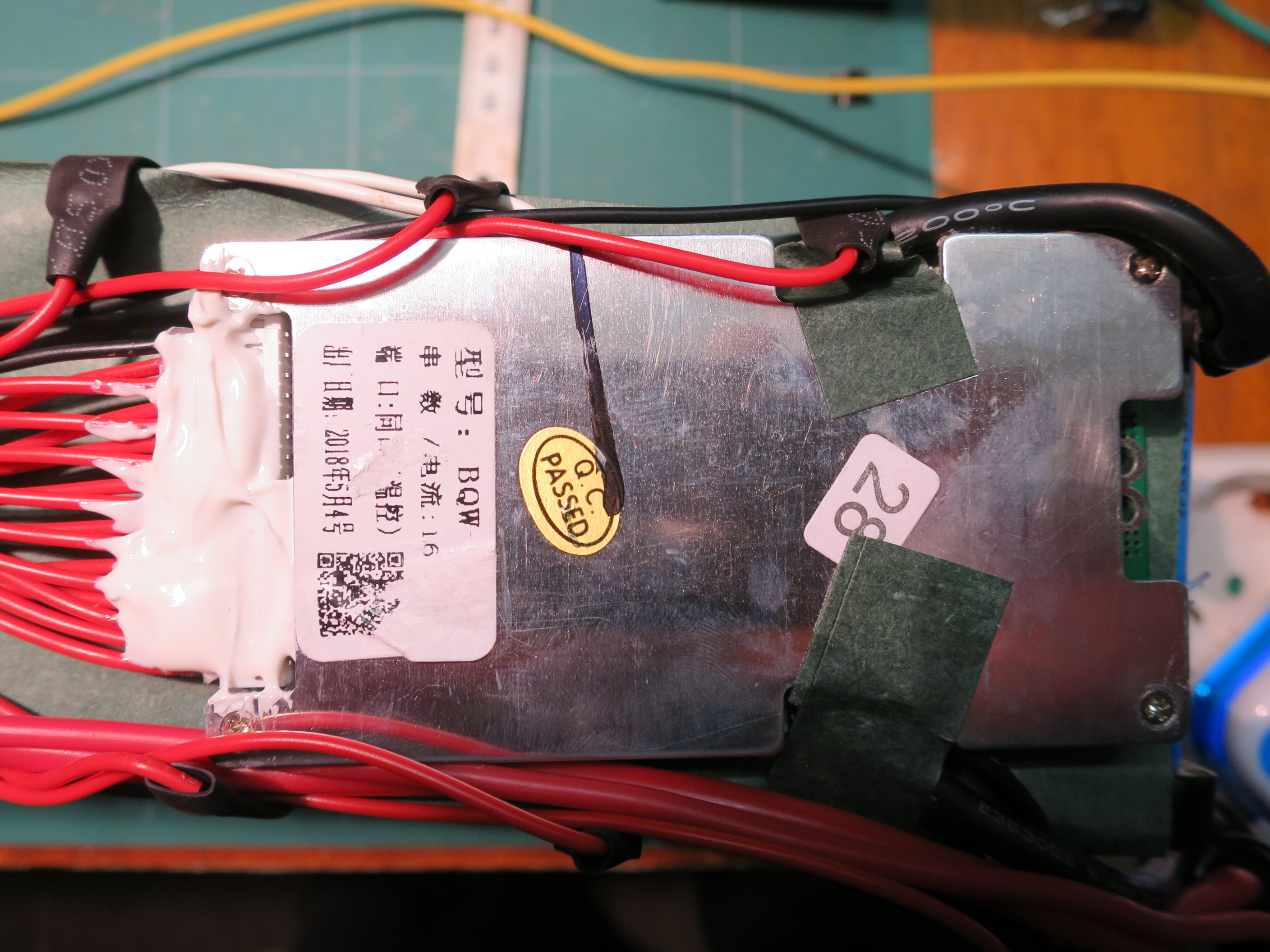

Der Stecker unter dem Silikon ist die beste Stelle zum Messen.
