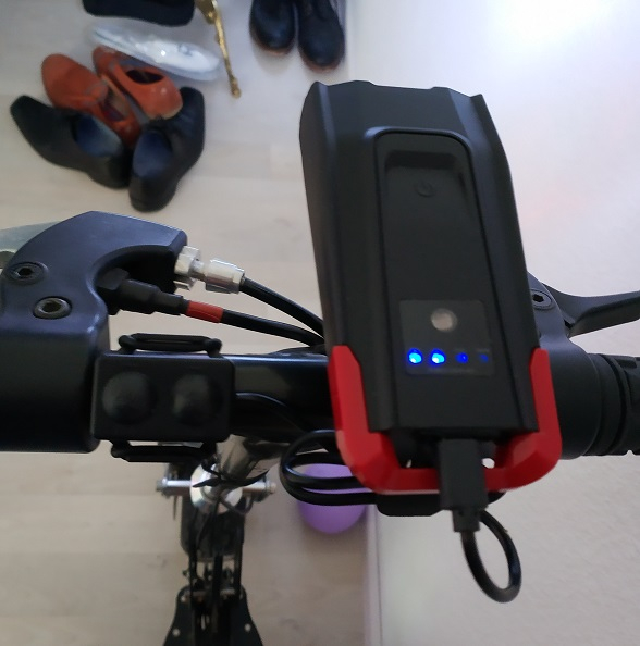

Der erste Teil von meiner Beleuchtungsanlage ist angekommen. Nächste Woche kommt der Scooter zum Lackierer. Ich habe mich für ein Dunkelblau Metallic entschieden.
