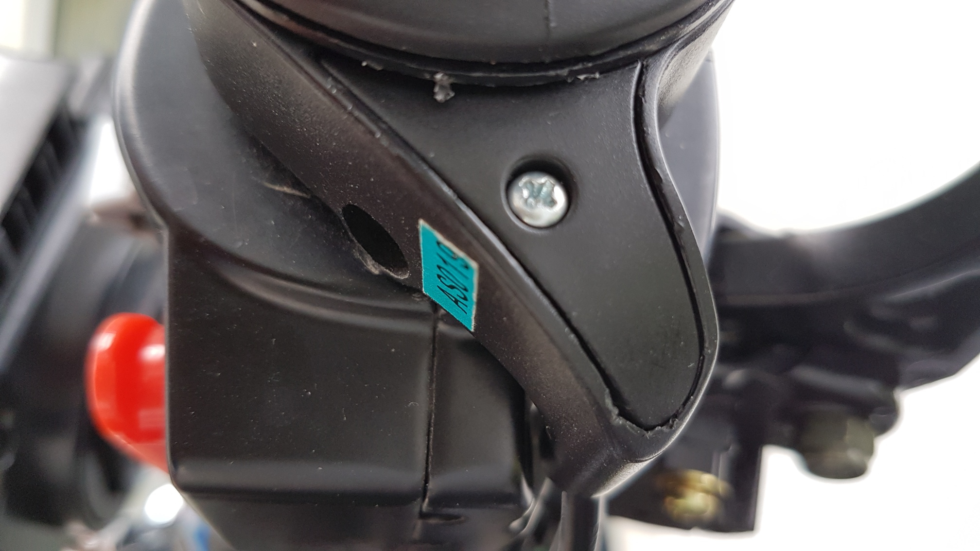

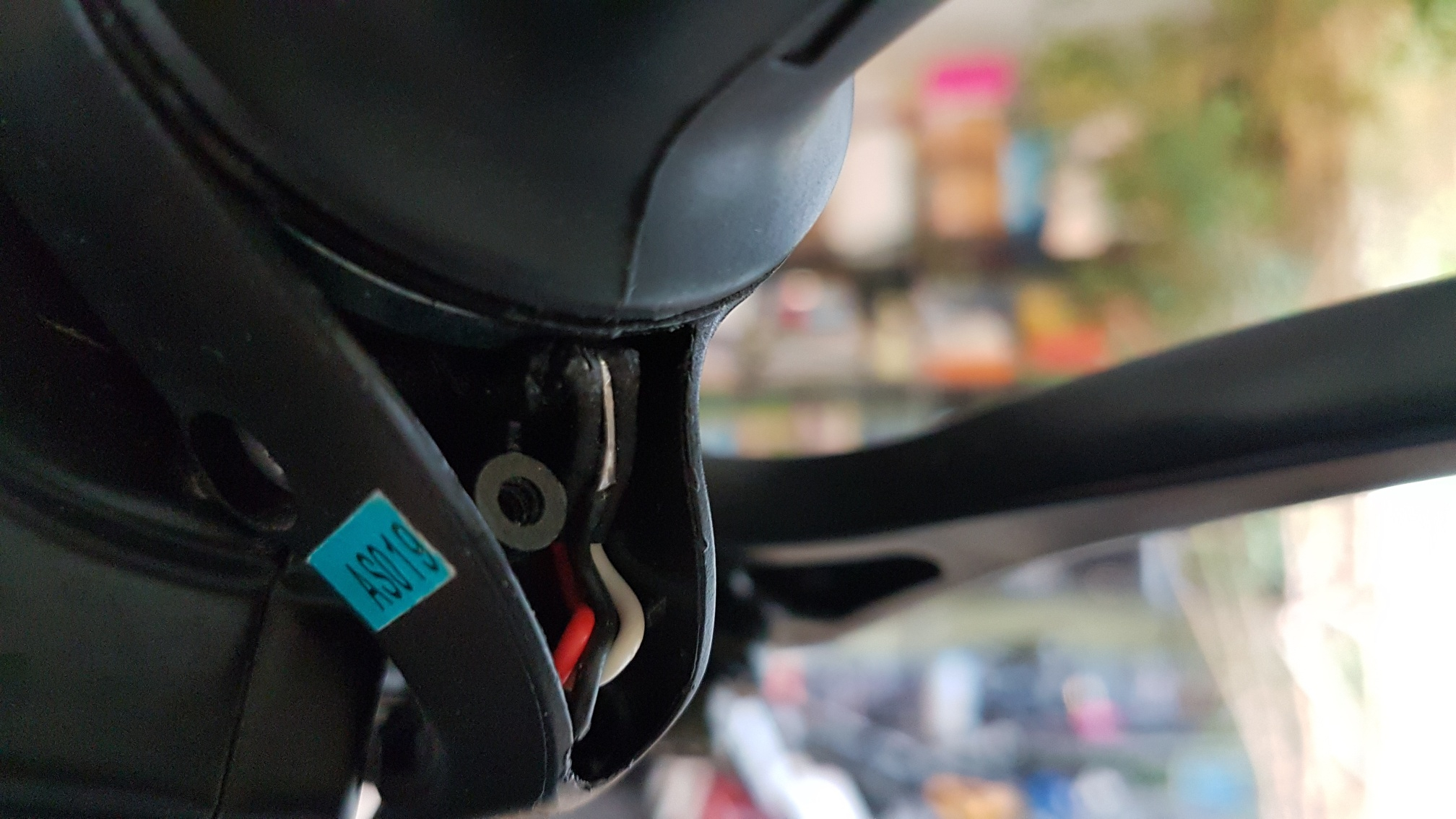

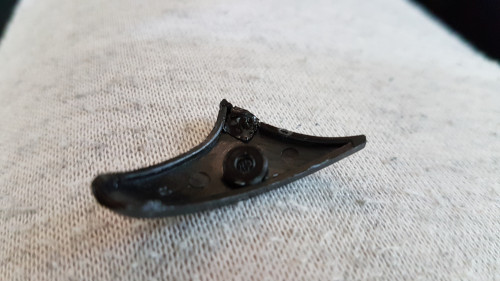

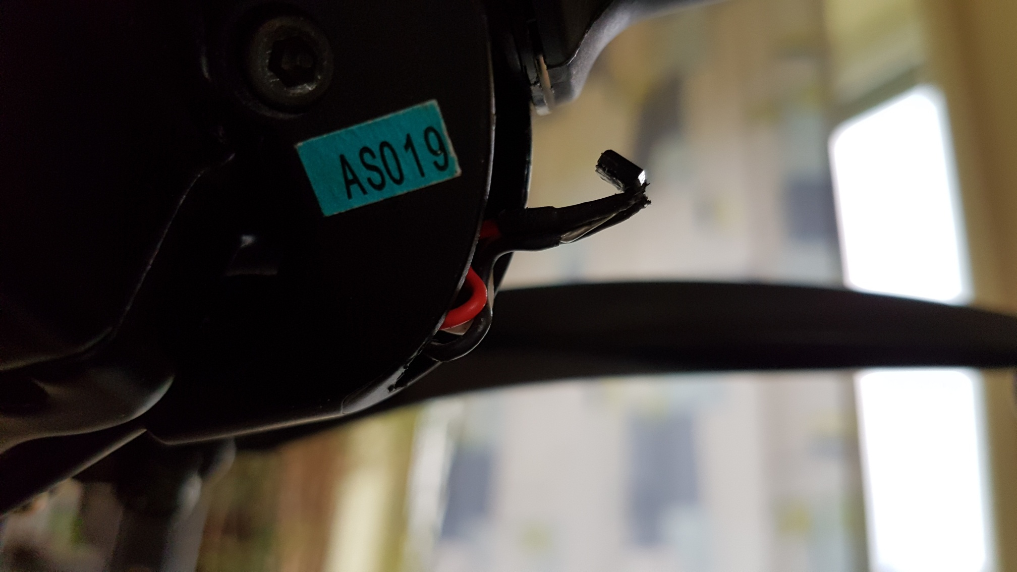

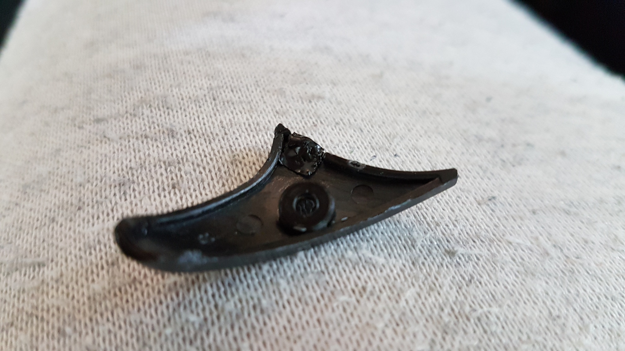

Ich hatte das auch mal.
Es war der Hall-Sensor im Gasgriff. Er war locker und nicht in der vorgesehenen Position im Gehäuse. Dadurch kam es zu nicht vorhersagbaren Aussetzern nach Erschütterung.
Ich habe ihn mit etwas Tape "unterfüttert", damit er nicht so leicht aus dem Kunststoff-Gehäuse herausrutschen kann.
Zudem habe ich die Abdeckung etwas getapt, damit sie besser von außen dagegendrückt.
Siehe Fotos.
Seitdem keine Probleme mehr :)
