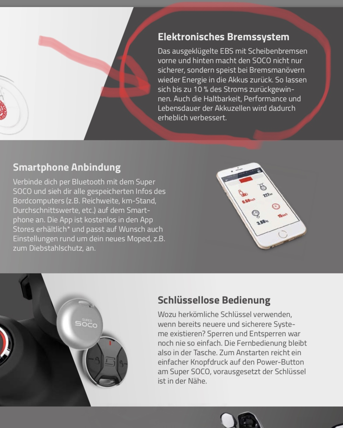

Die Rekuperation wurde mit 10% angepriesen, in Wahrheit ist das 0%, selbst wenn man 6 km bergab rollt, während die ganze Zeit im Display das Ladesymbol blinkt.

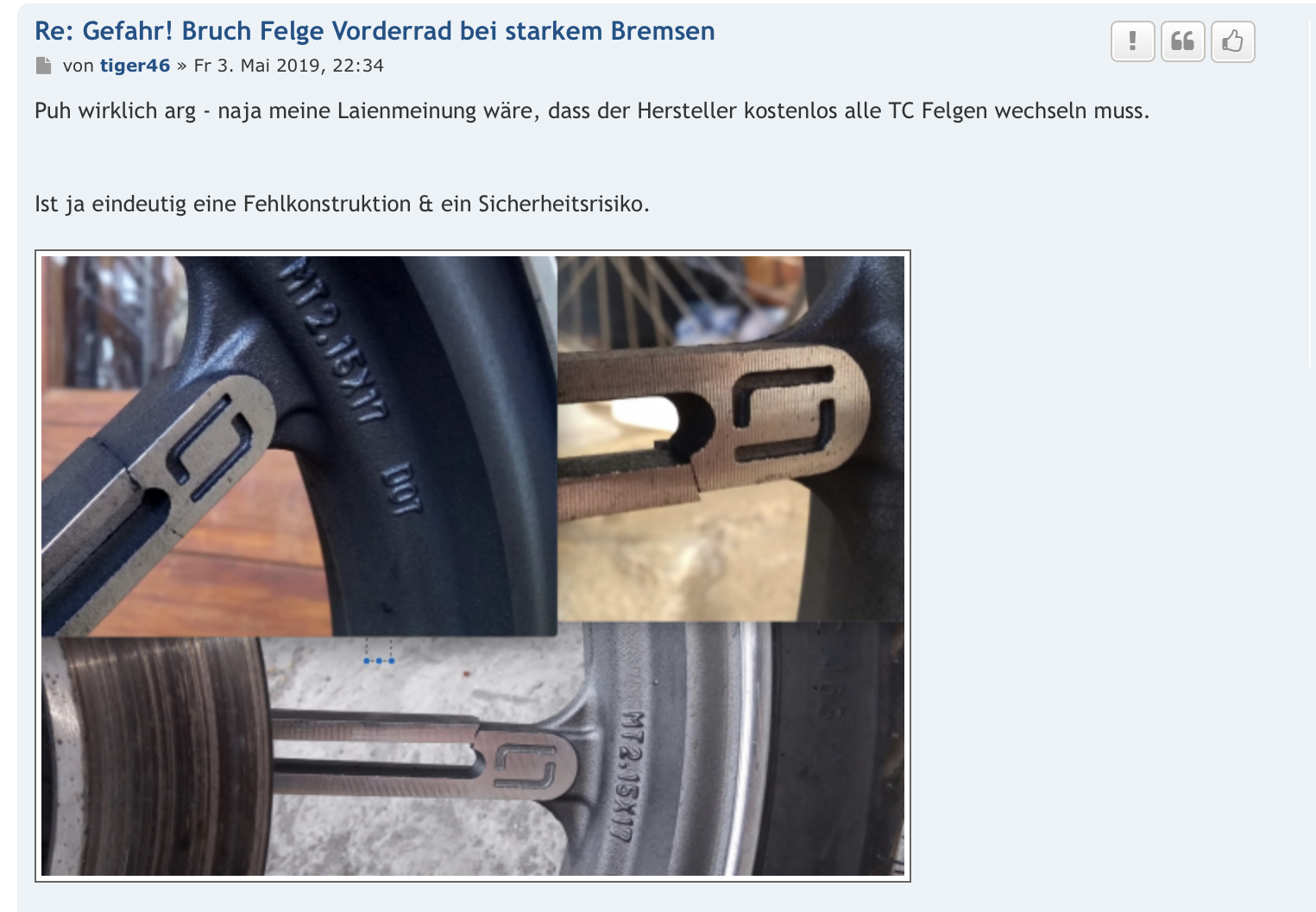

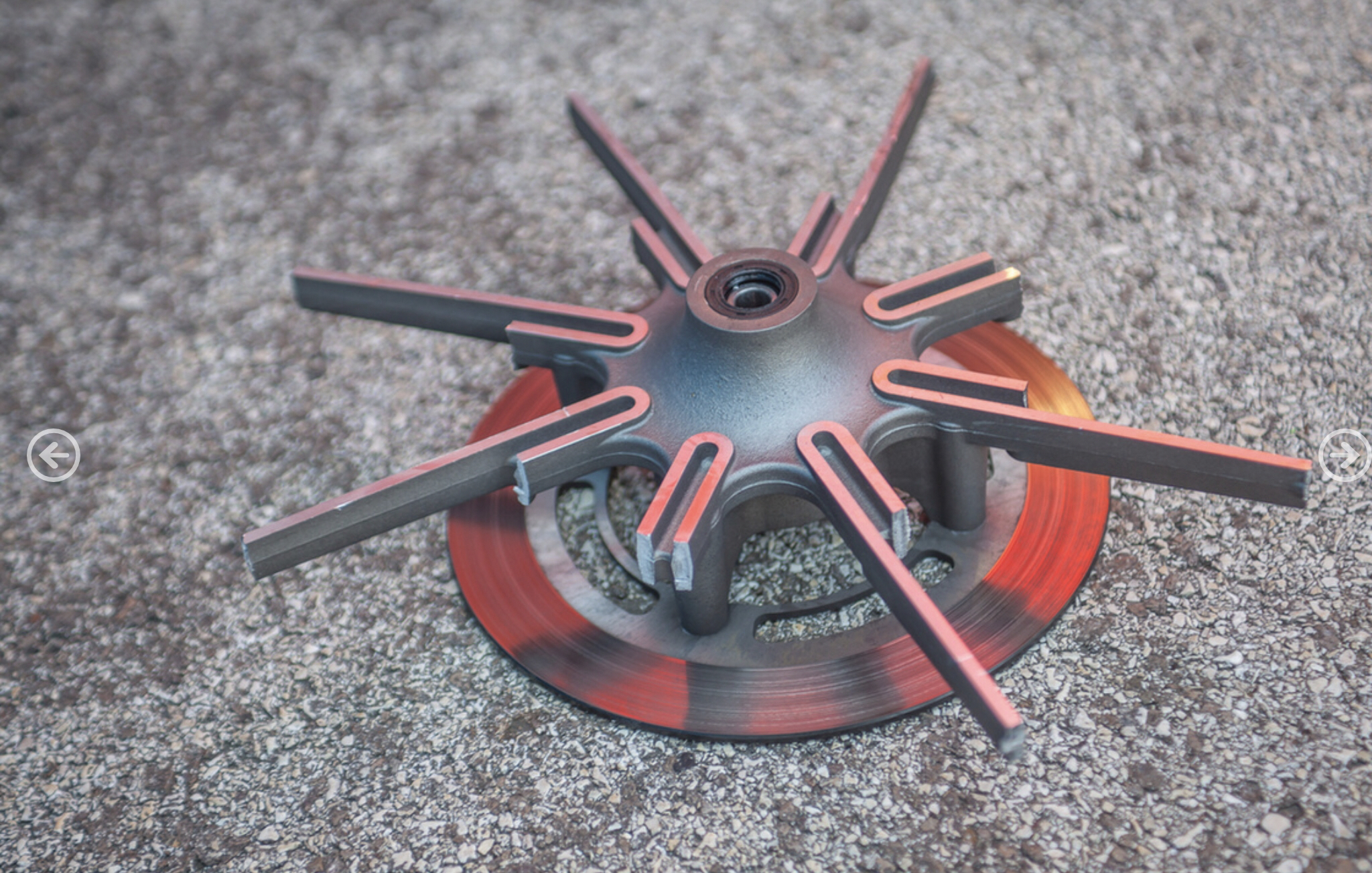

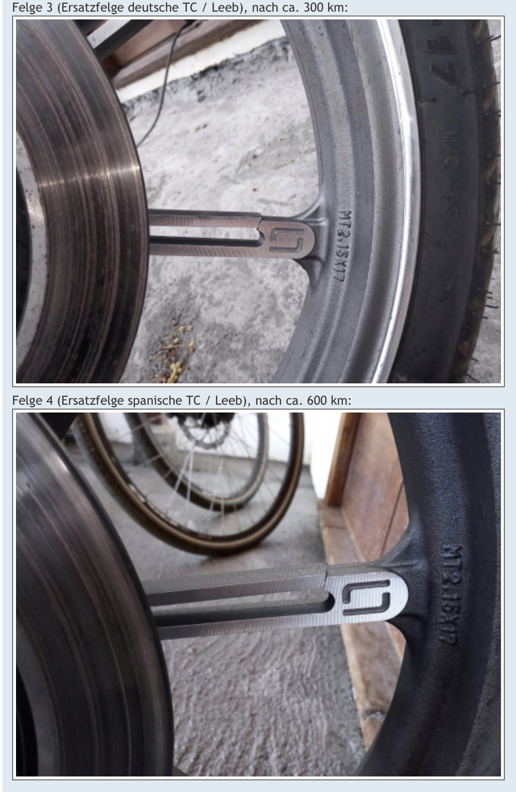

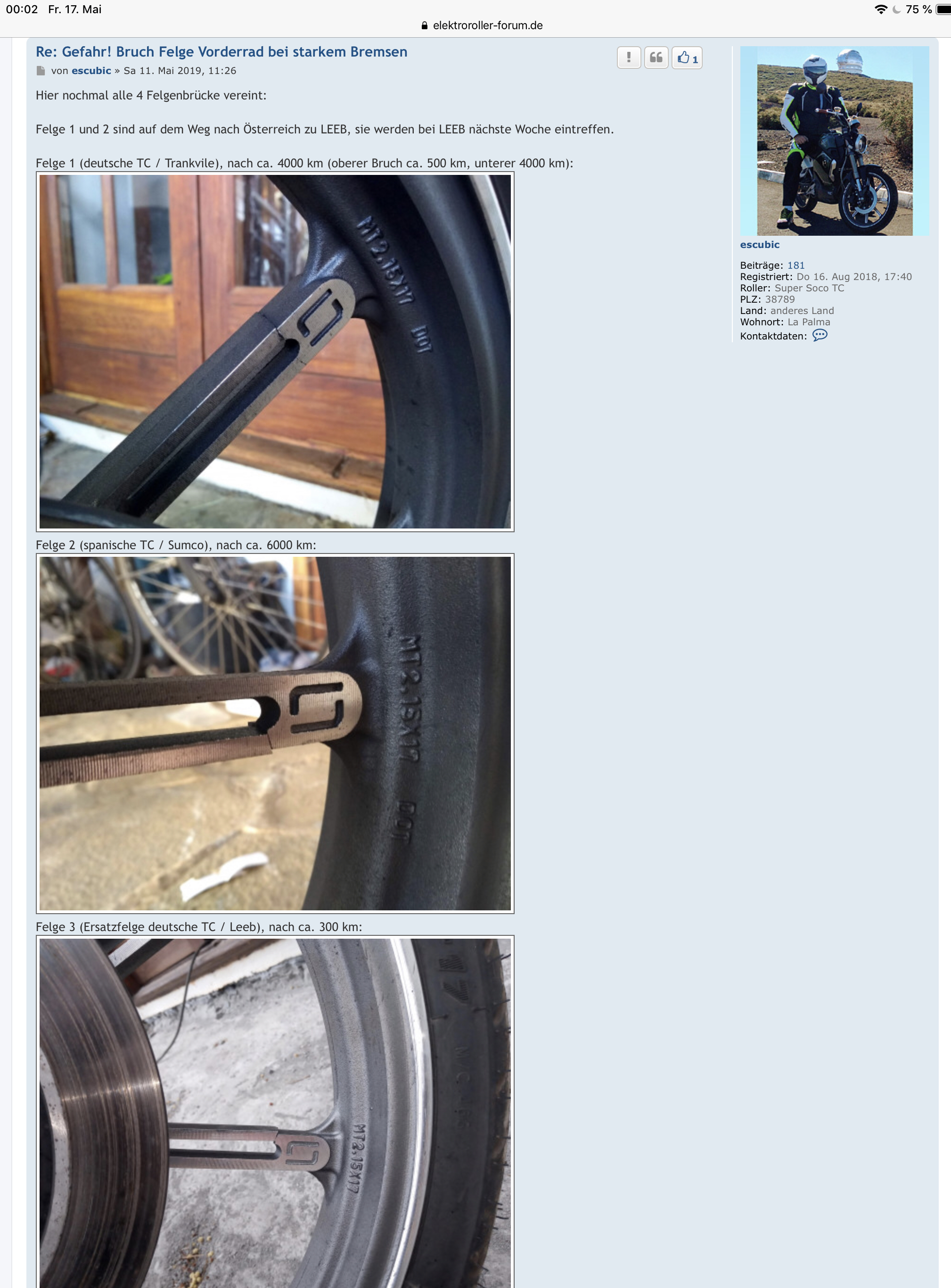

Du hast aber eine TS, keine TC, wie ich sie habe und Berglandschaft fahren muss, um den Weg zum Arbeitsplatz zu bewältigen, dafür habe ich sie schließlich gekauft. Die "schwache" Felge bereitet mir schon große Sorgen. Würde gerne schon sicher ankommen wollen, mein jüngstes Kind ist erst 11 Monate alt, ich kann es mir und meiner Familie nicht zumuten, durch eine defekte Felge eine Verletzung oder gar mein Leben zu riskieren. Das durchschleifende Kabel am Cockpit kann jedenfalls zum Kurzschluss->Stromschlag oder Brand führen. Von entspannt fahren selbst bei Vmax 45 km/h (reicht mir!) ist jetzt keine Rede mehr, deshalb muss schnellstmöglich seitens Hersteller was passieren. Den Händler hätte ich nie im Leben mehr angesprochen, wenn der Rechtsweg zum Hersteller nicht über ihn führen würde, aber so will das Gesetz nun mal, deshalb setze ich alles notwendige in Bewegung. Wenn es dem einen oder anderen hilft, seine Rechte später durchzusetzen, um so besser, dafür teile ich gerne die Anschrift des Rechtsanwalts mit, er weiß schon, was zu tun ist.Dampflok hat geschrieben: So 19. Mai 2019, 10:00 Aber ich sage genauso. Ich fahre gerne mit meiner TS. Gestern erst wieder 46 KM gefahren und es hat echt spaß gemacht.

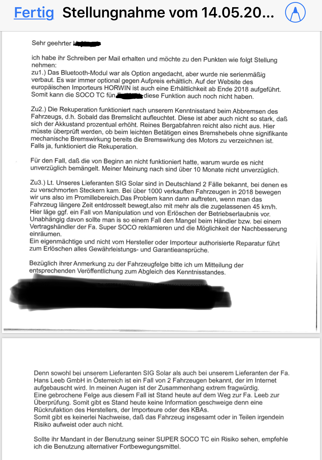

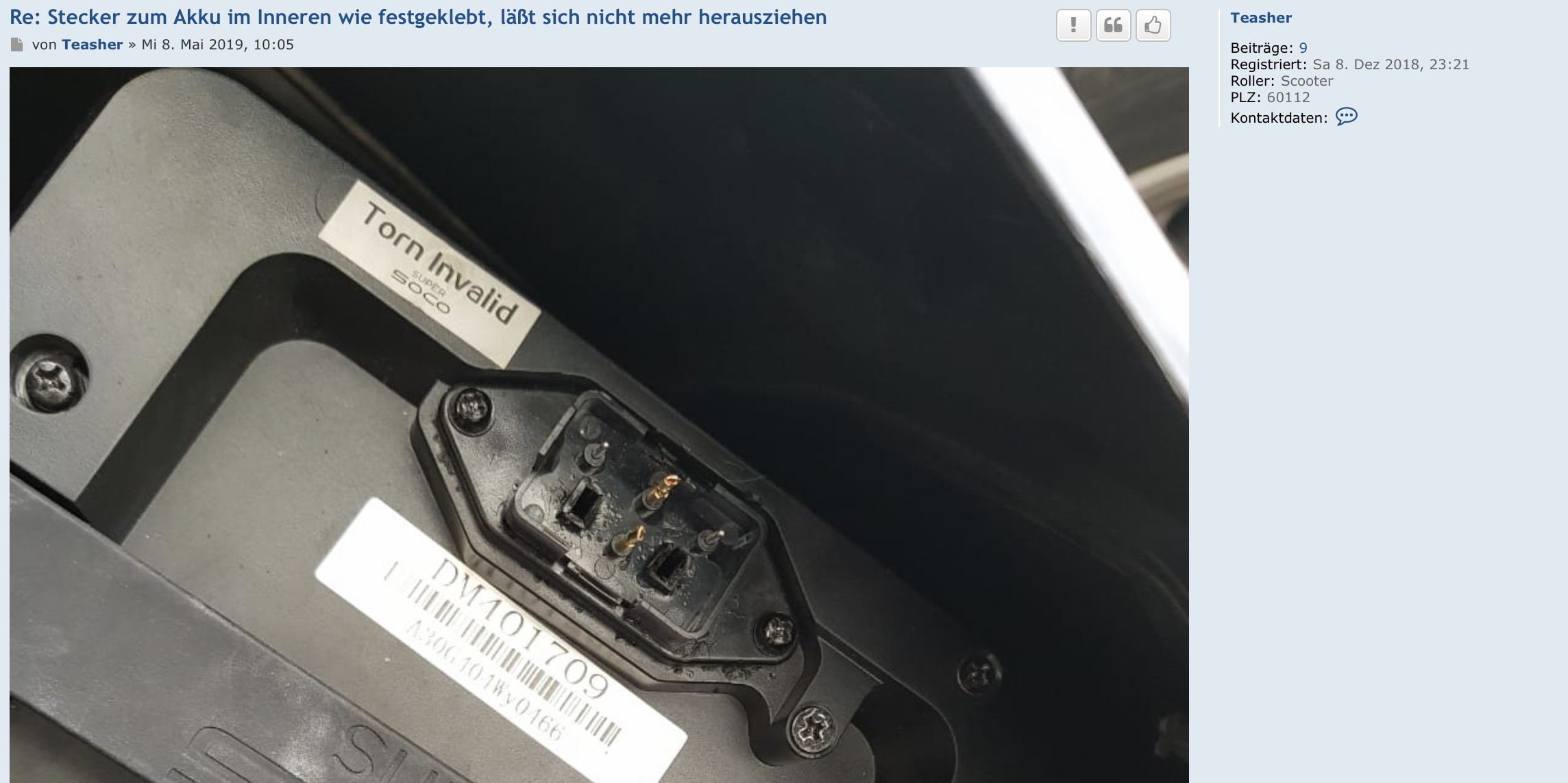

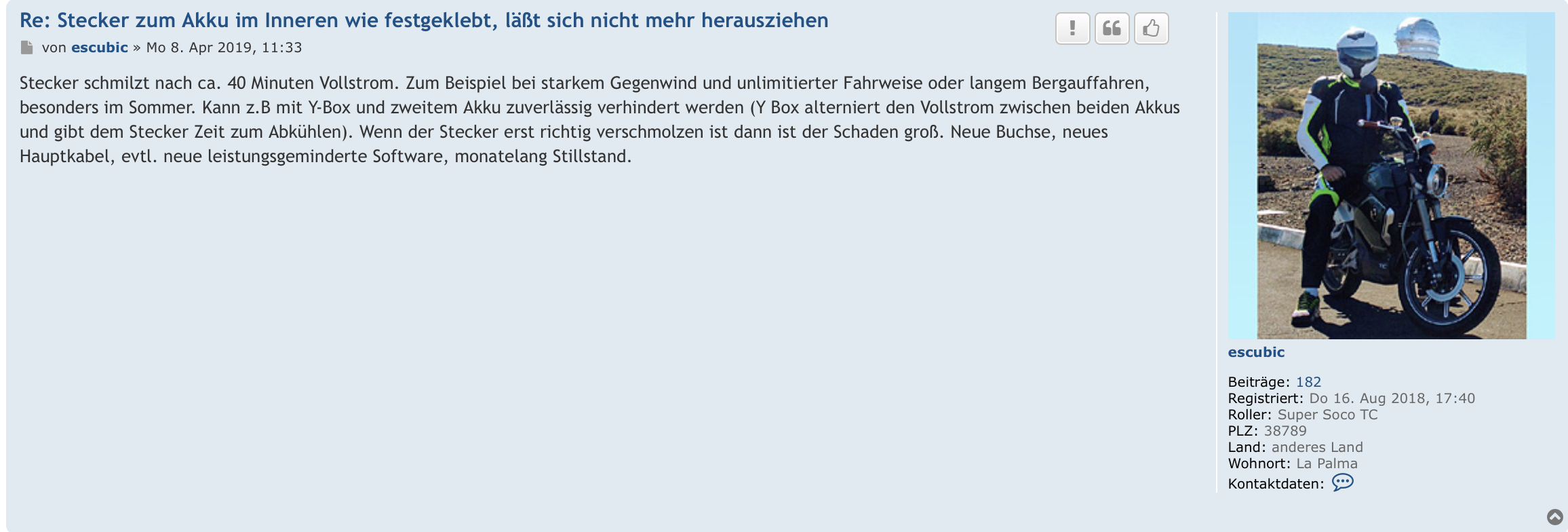

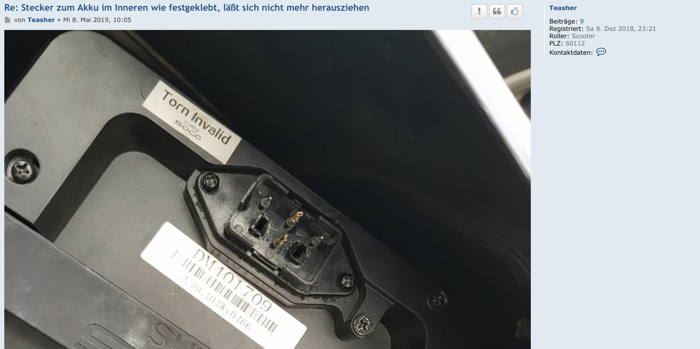

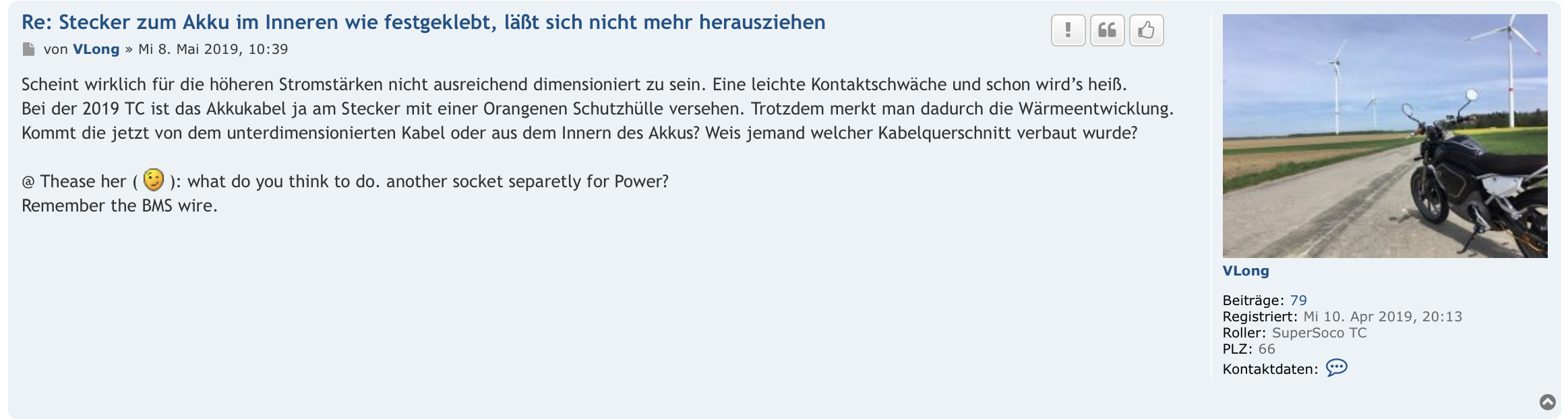

Zum Stecker, der schmort einige Informationen zusammengefasst:
