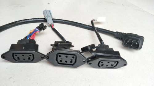

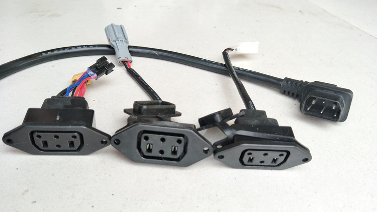

Ja, es gibt genügend Ersatzstecker für CUX.
Hier z.B. Zum Laden des Akkus innerhalb des Rollers:
https://www.ebuy7.com/de-DE/item/quick- ... 35d72640e5

Ladebuchsen und -stecker gibt es auch bei einem hier im Forum vertretenen Händler. Scheinen bei Soco identisch zu sein. Und die Buchse im Akku ist extra verschraubt, lässt sich also evtl. mit vertretbarem Aufwand tauschen. Das sind doch gute Nachrichten.
