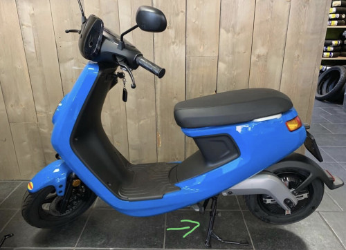

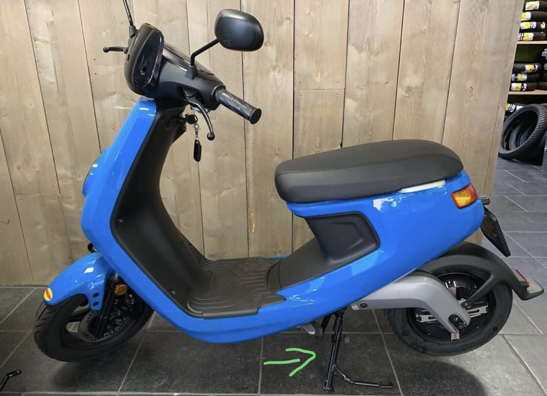

Gerade hab ich bei Instagram wieder einen M1 Pro mit Hauptständer gefunden. Dieser NIU steht bei einem Händler in der Nähe von Utrecht. Ich will auch einen haben.
Jemand ne Idee wie man da ran kommt?

Am besten den Händler anschreiben, mit genauer Beschreibung des eigenen Fahrzeugs.
Ich hab auch schon danach gesucht. Am besten Du schaust Dir mal deinen Roller von unten an. Offensichtlich gibt's da verschiedene Rahmenbauformen. Bei ebuy habe ich zwei verschiedene Versionen mit unterschiedlichen Befestigungen gesehen. Ich glaube kabee hat geschrieben dass das bei unseren nicht vorgesehen ist.
Gruß Nobu
Gruß Nobu

Bisher hat er auf mein Kommentar nur mit: „dies ist möglich“ reagiert. Ich hab natürlich um weitere Details gebeten.

Der Händler hat mir noch mitgeteilt, dass der Hauptständer in deren Laden 69,95€ kostet. Welche Anbauvorraussetzungen dafür erfüllt werden müssen, hat er mir nicht verraten. Habe gestern Abend mir mal unten darunter alles angeschaut, dort ist nicht wirklich eine Befestigungsmöglichkeit auf den ersten Blick vorgesehen.

In meinem 1. Link hat der Ständer eine Klemmvorrichtung die die beiden gebogenen Rahmenrohre an der Biegung umfasst. Das könnte passen. Der zweite Ständer wird an etwas flachem geklemmt, das wir aber nicht haben.

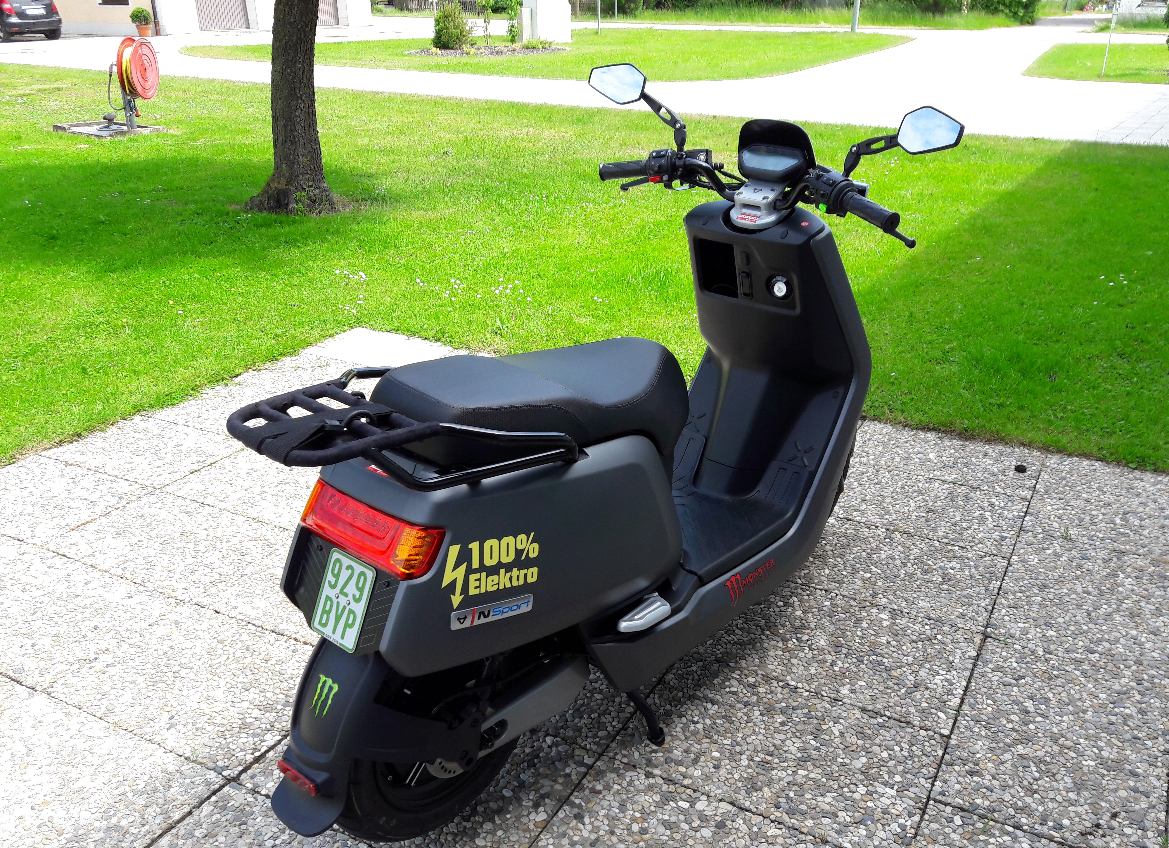

Hallo zusammen.
Nach über 2 Monaten ist er jetzt endlich da und ich habe 200 km runter.
Natürlich habe ich ihn etwas Modifiziert.
Hier ein paar Bilder.

Hallo Krake67,Krake67 hat geschrieben: Sa 8. Jun 2019, 15:27 Hallo zusammen.
20190608_142035.jpg20190608_142054.jpg20190608_142142.jpg20190608_142148.jpg20190608_142203.jpg20190608_142226.jpg20190608_142104.jpg

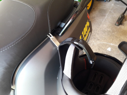

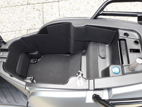

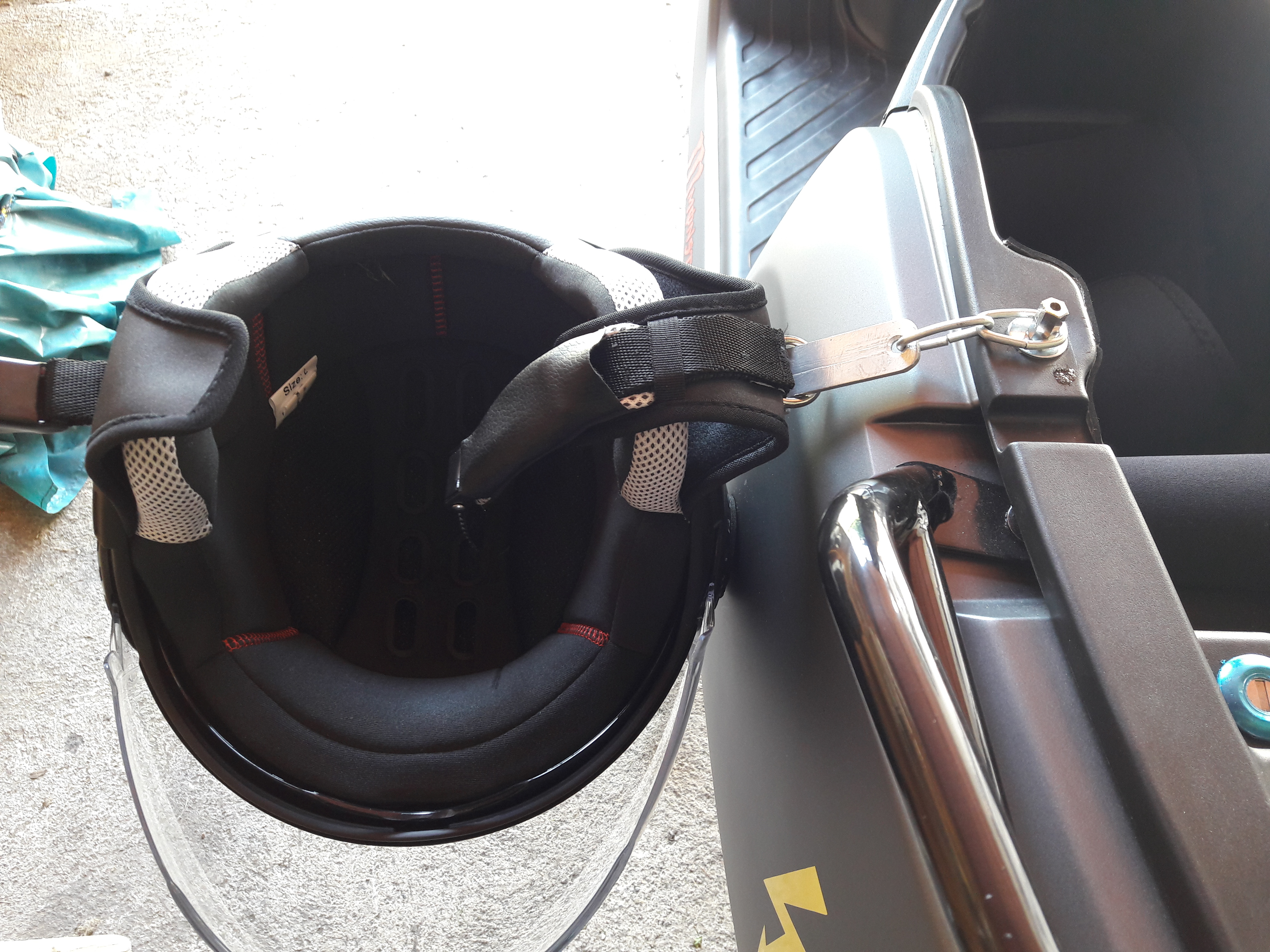

kannst Du das mit dem Helmhalter mal etwas genauer erklären? Nach den Bildern komm ich im Moment nicht auf die Funktion.

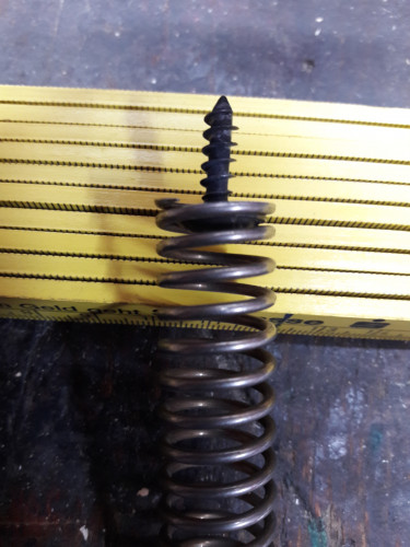

...und die Feder... wie ist die befestigt? Woher hast Du die?

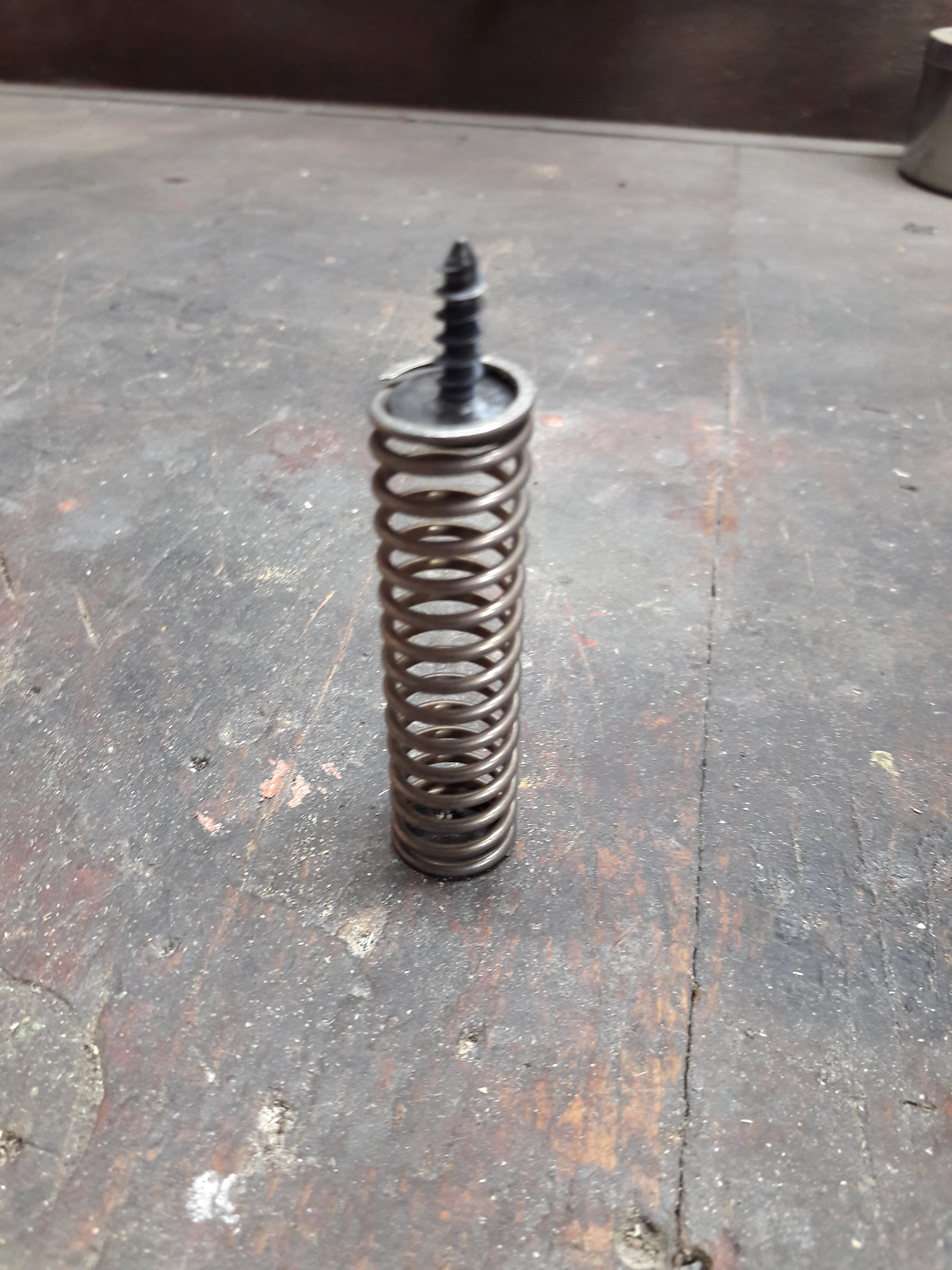

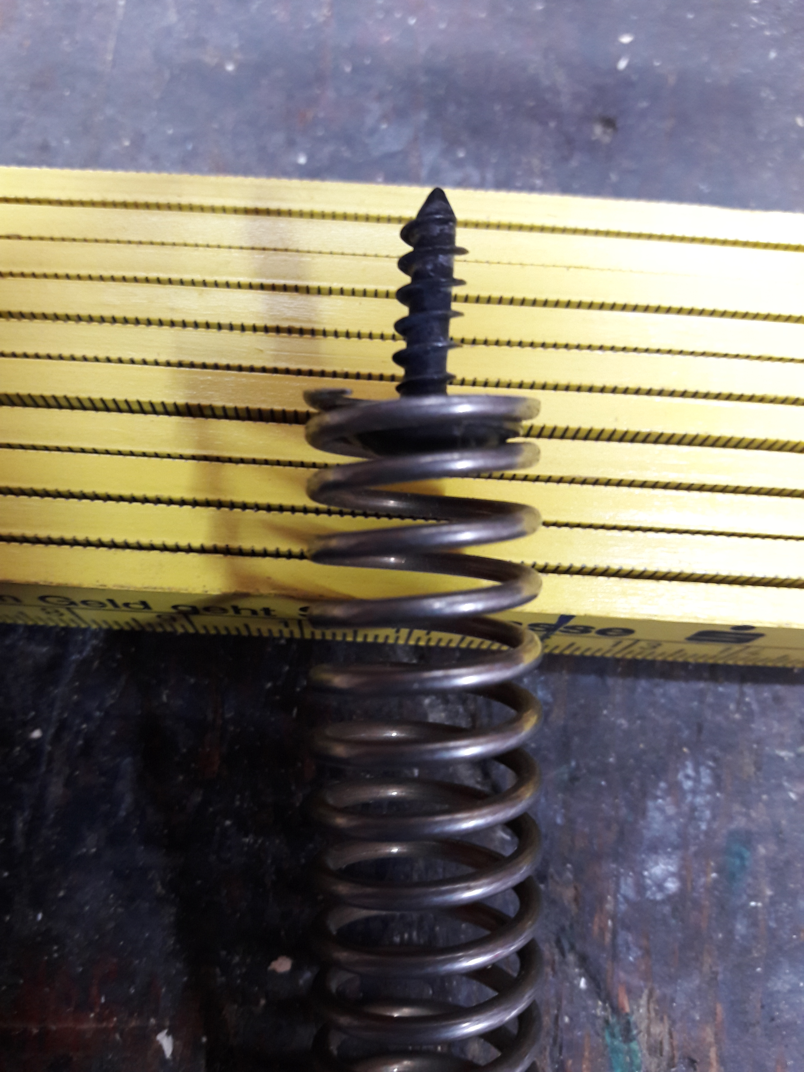

Hallo Etzert,

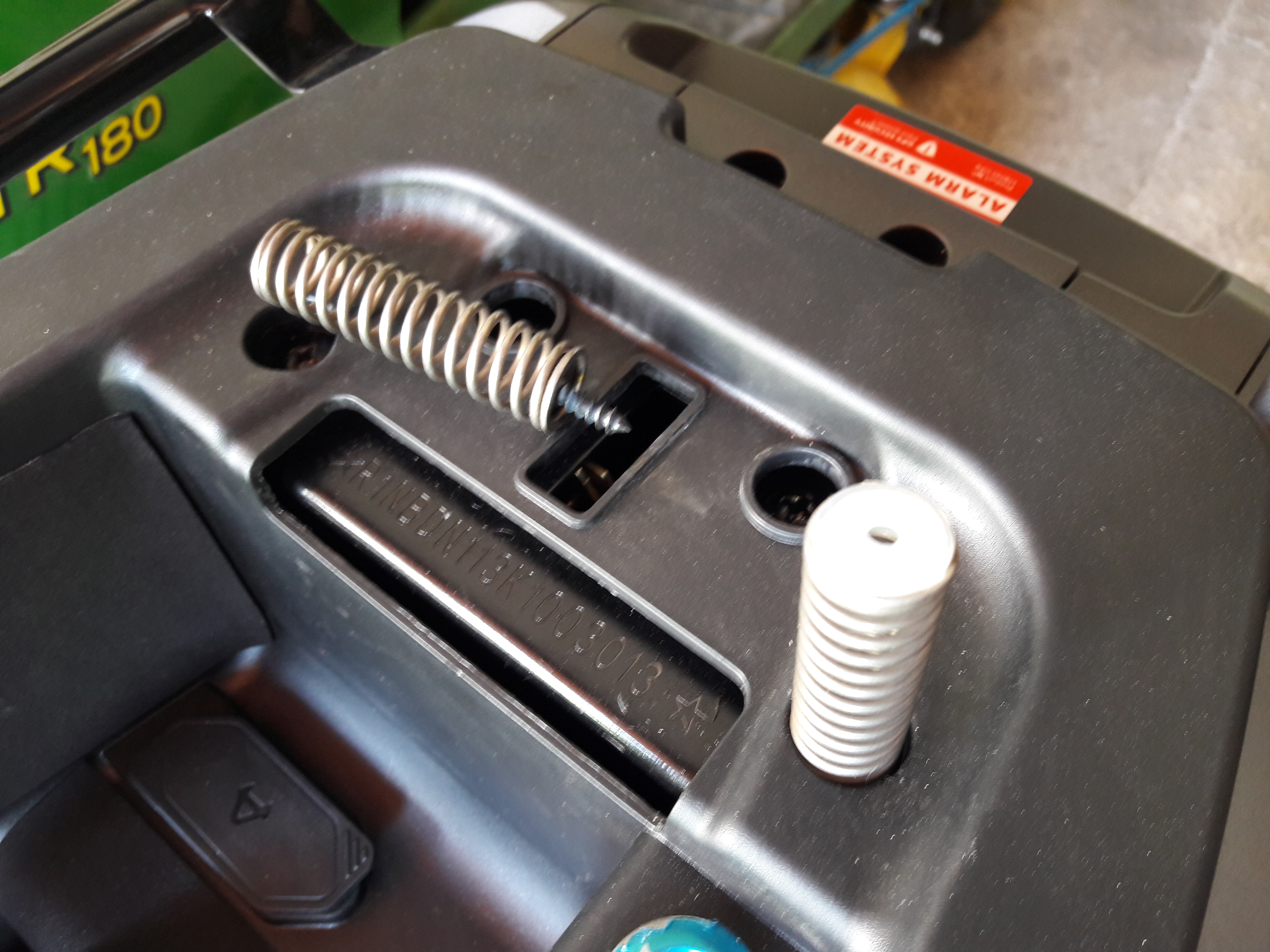

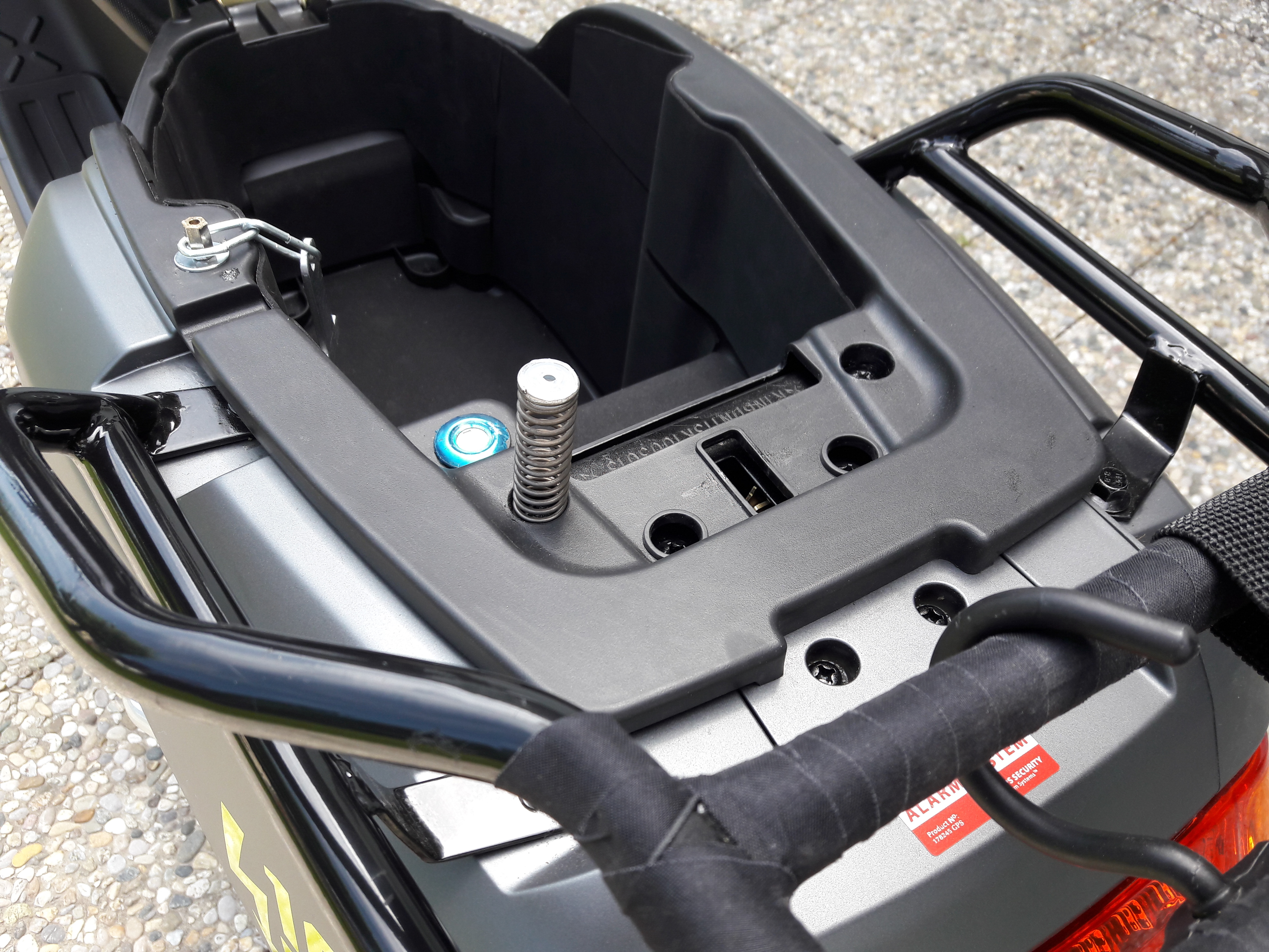

die Feder habe ich zufällig in meiner Werkstatt gefunden.
Maße: 6,50 cm Lang, 1,7 cm Aussen, 1,4 cm Innen,
die Feder ist sehr weich läst sich leicht zusammen drücken, reicht auch völlig um die Sitzbank aufspringen zu lassen.
Die Sitzbankinnenschale ist mit 4 Schrauben befestigt habe eine herrausgedreht und die Schraube in das Gewinde der Feder geschoben,
etwas fummelig aber es geht, (siehe Bilder) und wieder hineingeschraubt.
Als Schutz oben drauf ein kleines Plastikteil aufgeklebt.

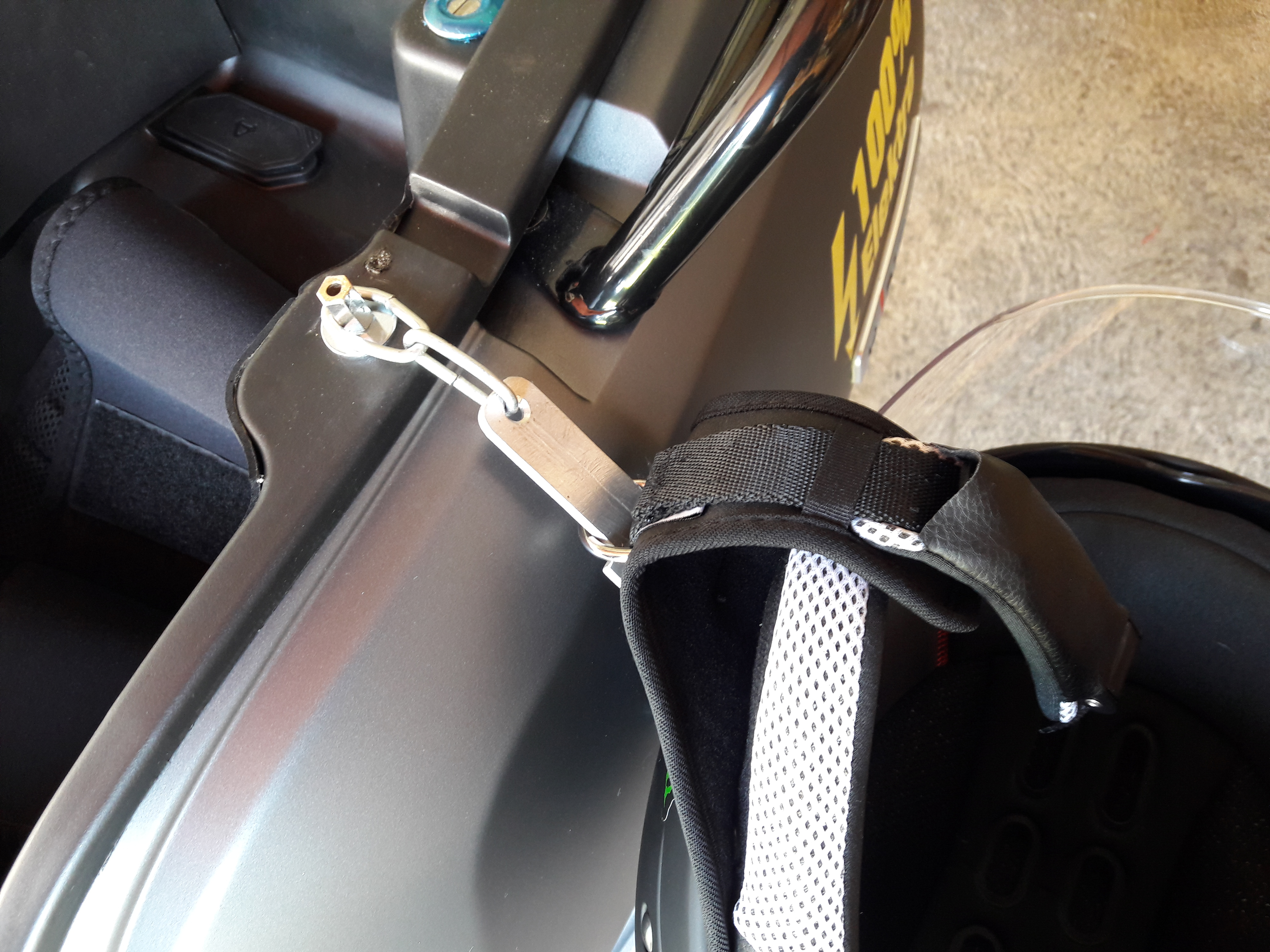

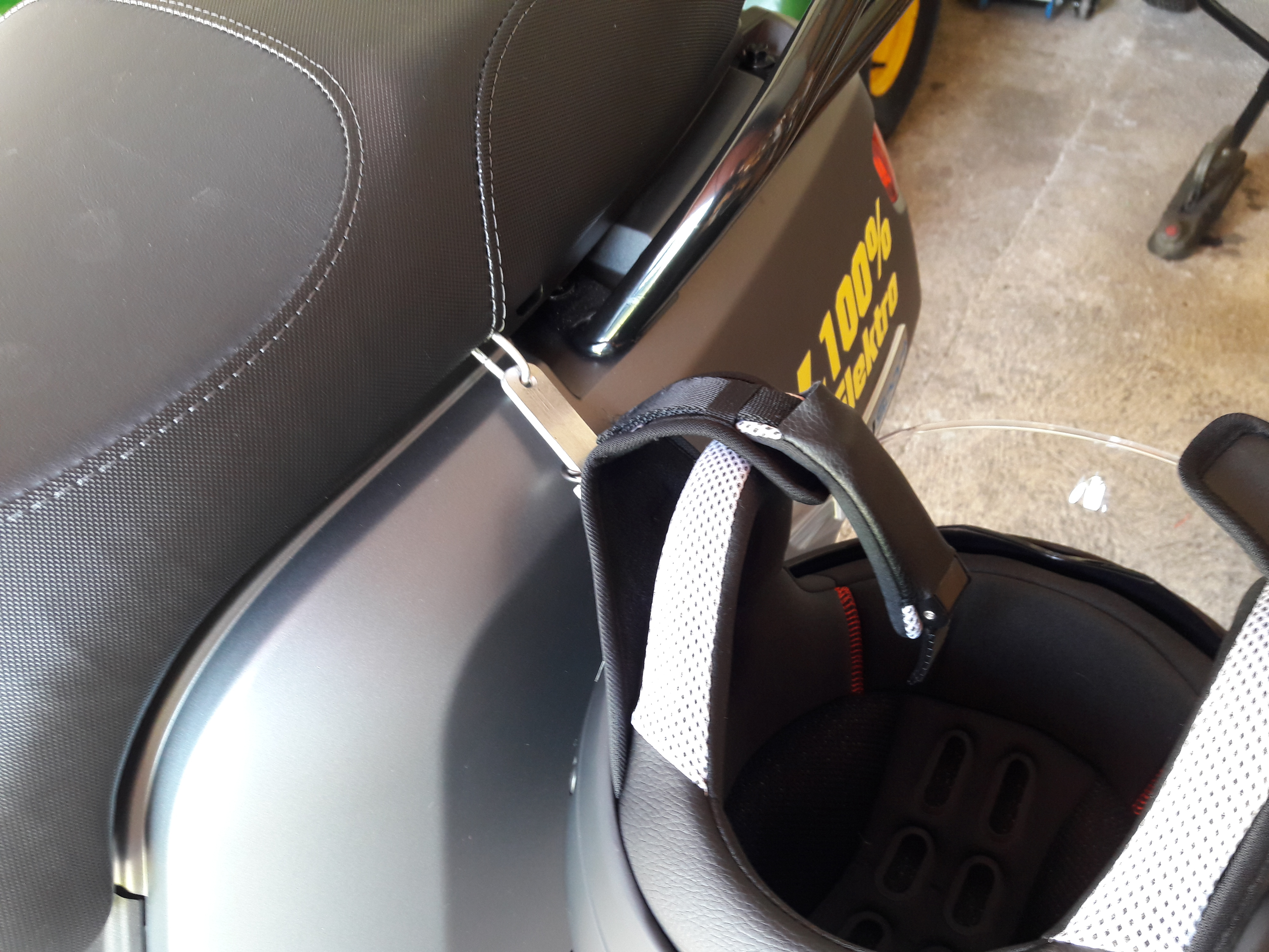

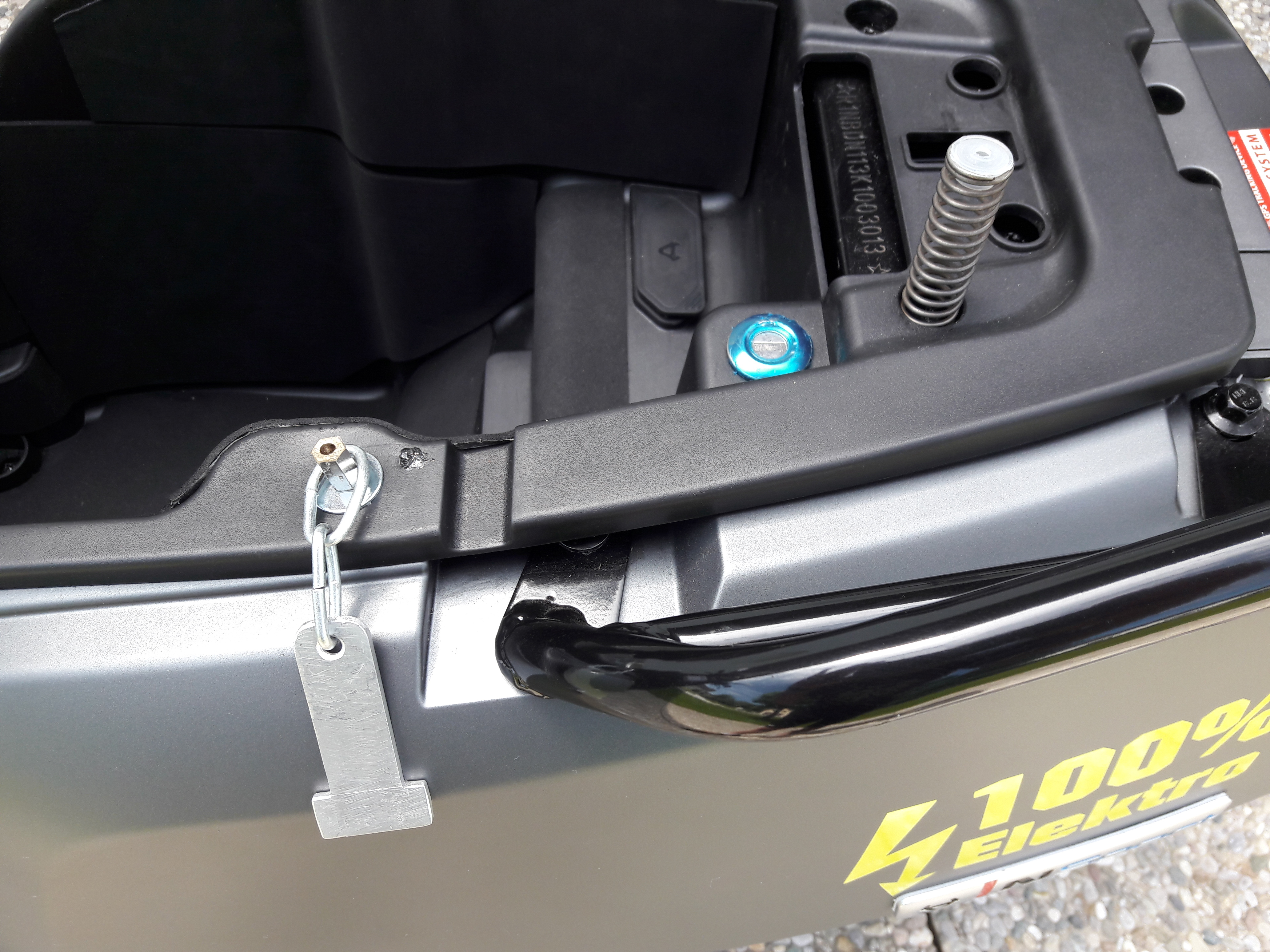

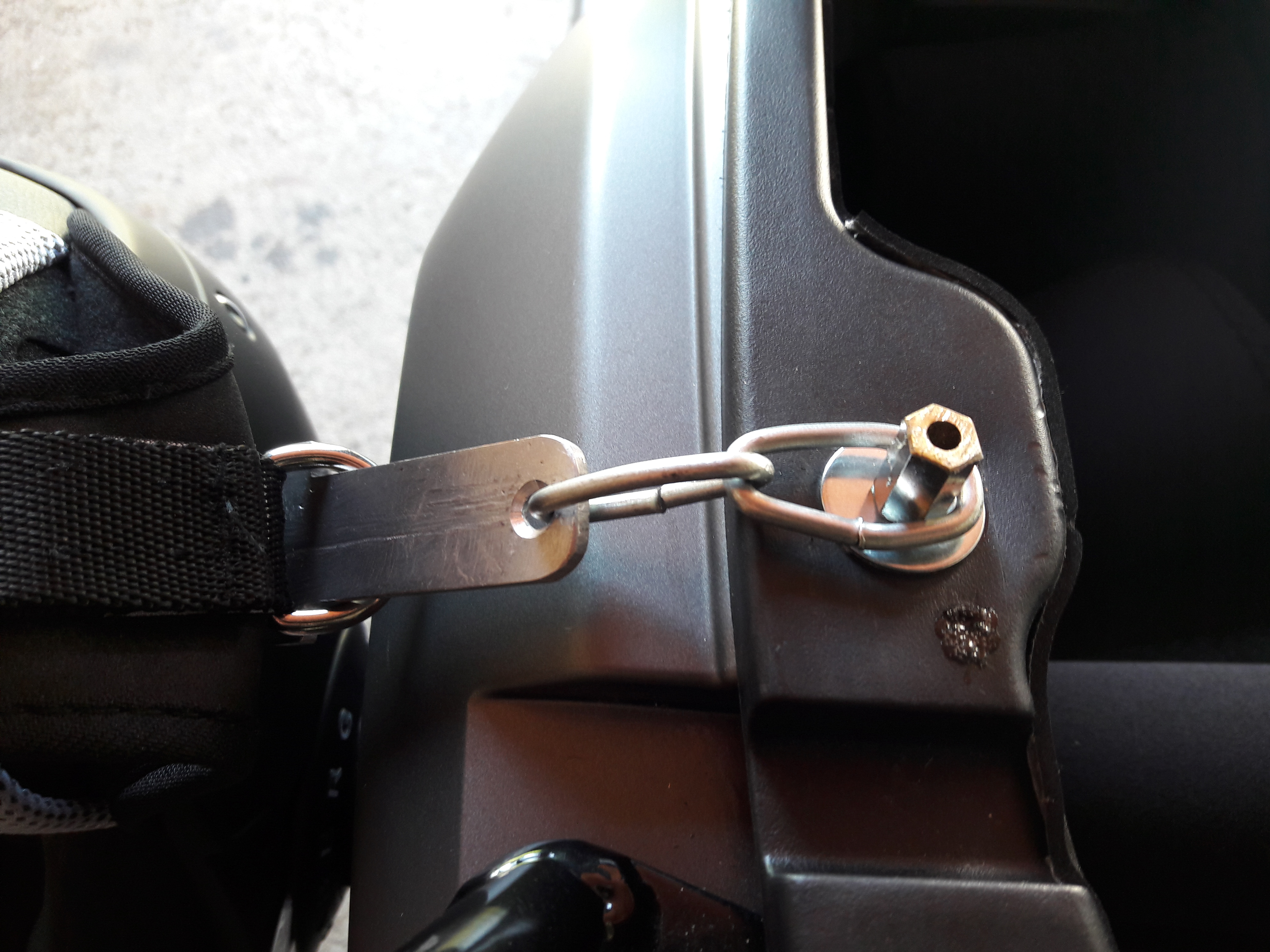

Den Helmhalter habe ich mir aus ein Stück Alu selbst hergestellt,(gibt es auch bei Ebay fertig) dieser past genau auf den Ring am Helm, dann noch zwei Kettenglieder drann eins davon etwas aufgebogen damit diese über die sechkant Schraube passt.
Die sechkant Schraube hatte nix anderes, wurde von der Länge her so gewählt das diese beim schliesen der Sitzbank ganz leicht in die Sitzbank ragt.
Dazu habe ich die Innenschale ausgebaut (4 Schrauben) Loch gebohrt und mit zwei großen Beilagscheiben angeschraubt.
Die sechkant Schraube hat unten ein Gewinde (siehe Bild).
Um den genauen Lochpunkt für die Sitzbank festzustellen habe ich ein kleines Stück Mossgummi auf die Sitzbank geklebt und auf den Abdruck dann das Loch gebohrt, etwas größer als die sechkannt Schraube.
Dann ein kleines Loch in die Sitzbank gebohrt (siehe Bild), muß ich noch etwas nach Arbeiten und fertig.
Ich hoffe das ich Dir etwas geholfen habe.
Gruß Rainer
Gruß Rainer
