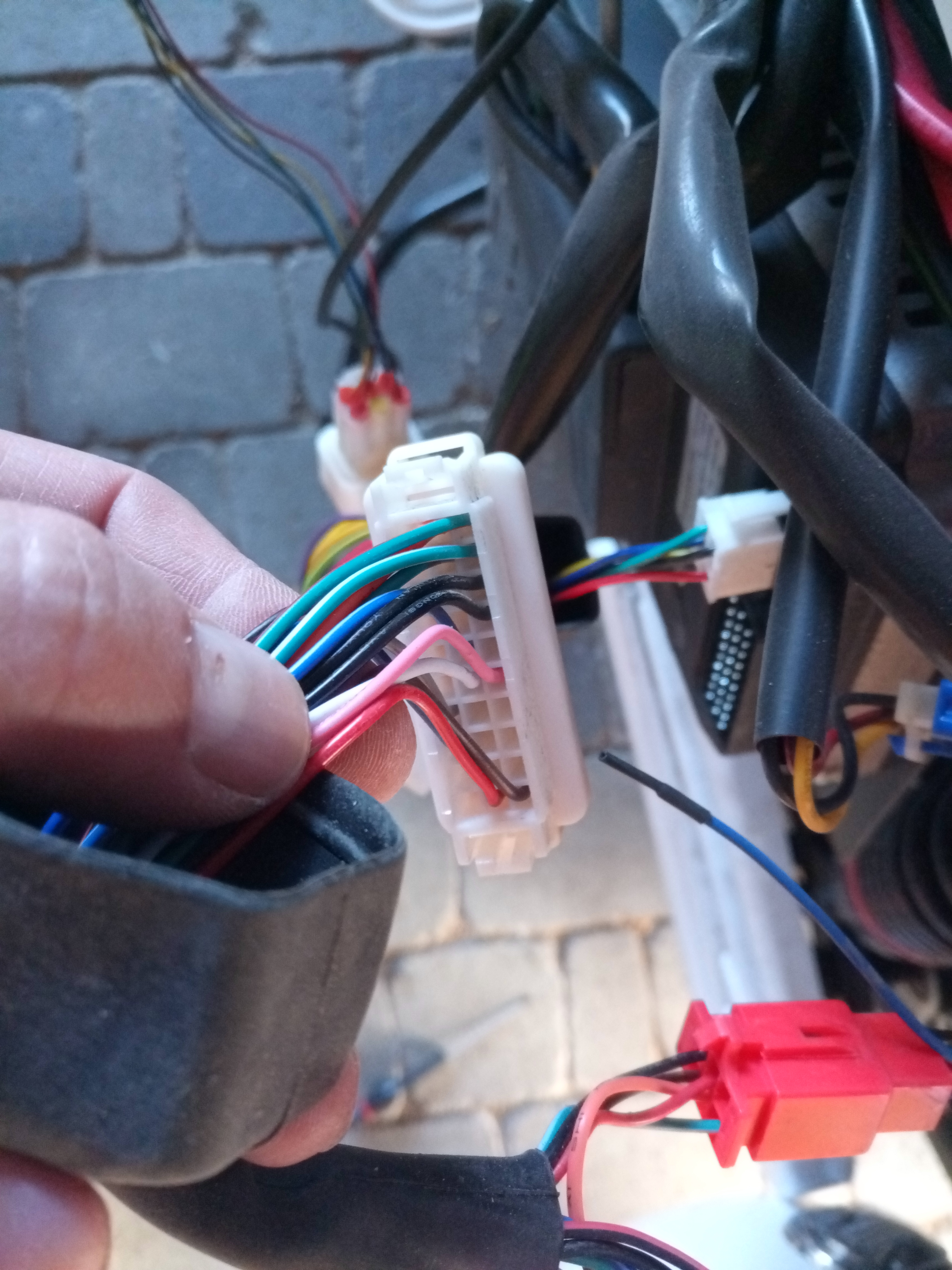

ich habe das ganze natürlich auch an Futura gemeldet.
Von dort hieß es zunächst sie würden mir ein Austausch-Steuergerät zuschicken. Das ist leider bisher noch nicht passiert.
Ich habe mich mal weiter auf Fehlersuche begeben. Wenn man vom Lenker eine Steckverbindung löst, läuft er wieder.
gelb grüner draht kommt vom Vorne rechts.
Ich habe den Draht mal verfolgt. Er geht als weißer Draht ins Steuergerät.
geht über in den weissen Draht zum Steuergerät
habe den weissen Draht am Übergangsstecker heraus gezogen und isoliert.
Damit Rekuperiert der Roller nicht mehr aber er fährt.
Rekuperierschalter irgendwo einen Masse-Kurzschluß. Ich werde morgen noch mal nachmessen. Aber eigentlich sollte sich ja Futura darum kümmern.

Die Rekuperier-Funktion (mein Roller hat das nicht) ist ja eine Art Bremse. Gut möglich, dass hier dieser Brems-Modus quasi "klemmt" und der Roller nicht auf Fahrmodus zurückschalten kann.
Ist, wenn Du dieses Kabel abgeklemmt hast, noch der Ausklapp-Schutz (Motor cut off) des Seitenständers aktiv, oder läuft der Motor dann weiter, mit Seitenständer draußen oder Bremshebel betätigt?
Wenn das Entfernen des Kabel ausschießlich die Rekuperation lahmlegt, wäre ja eine sichere (Übergangs-)Lösung gefunden.

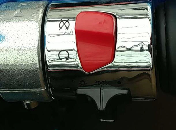

Wo befindet sich der Rekuperation Schalter?
Bei meinem Classico funktioniert die Rekuperation und die Ausschaltfunktiom des Seitenständers nicht.
Biene

bininberlin hat geschrieben: Di 18. Jun 2019, 00:15 Hallo "oettinger-friend",
Ob die Rekuperation funktioniert, weiß ich bei mir auch nicht... (Wie erkenne ich das? Ich hab von Technik so gar keine Ahnung...)
Die Ausschaltfunktion des Seitenständers funktioniert bei mir definitiv nicht. Ich bin dem letzt aus Versehen mit ausgeklapptem Seitenständer losgefahren.
Bei mir ist der Stromkreisschalter auch falsch geschaltet. Im Handbuch steht ja:
Der Stromkreisschalter muss zum Fahren in die Position wie in der Abbildung geschaltet werden, da sonst der Stromkreislauf unterbrochen ist siehe Abbildung)
Bei mir ist das genau umgekehrt.
Hilfe...
mcinnocent
Beiträge: 48
Registriert: So 10. Jul 2011, 17:47
Roller: Classico Li 6.2019 / Sunra Miku Super 7/2022
PLZ: 88416
Re: Classico LI läuft nicht mehr
Beitrag von mcinnocent »
Hilfe...
[/quote]
Bei mir ist das auch genau umgekehrt! :?:

Scheinbar haben die Chinesen bei dieser Lieferung irgendwas verbockt...
Ich habe eine Anfrage an den Kundenservice gestellt, da Rekuperation auf der Homepage als Merkmal aufgeführt ist.
Auch das Fehlen dieser laut Handbuch zugesicherten, wichtigen Sicherheitsstandards:
(...) Wenn der Haupt- oder Seitenständer nicht komplett hochgeklappt ist, lässt sich der Roller aus Sicherheitsgründen nicht betreiben. (...) Das Abblendlicht, Standlicht und Rücklicht sind aufgrund gesetzlicher Bestimmungen im Fahrbetrieb permanent eingeschaltet. (...) Der Stromkreisschalter muss zum Fahren in die Position wie in der Abbildung geschaltet werden, da sonst der Stromkreislauf unterbrochen ist siehe Abbildung) (...)
ist ein schwerwiegender Mangel, der von Elektroroller-Futura beseitigt werden muss.
(Mein Licht kann ich auch ausschalten.)
