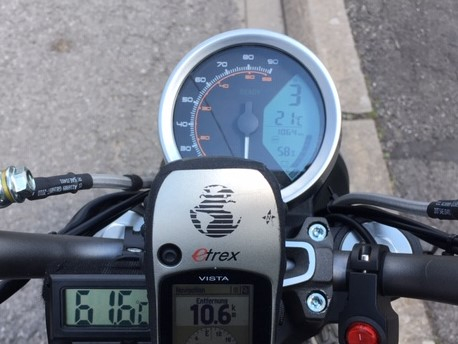

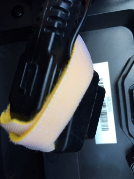

Habe wegen den hohen Temperaturen an meinem Stecker ein Termosensor angebracht. Der Sensor ist mit einen Klettband an dem Stecker angelegt.
Die Ergebnisse bei der ersten Probefahrt... alle Bakterien abgetötet ;)
Max. gemessener Wert bei moderater Fahrweise: 62,5 C ( im Bild links Temperatur )
Die Akkutemperaturanzeige in dem Instrument der TC folgt dem Steckertermometer mit ca. 45 sec. Verspätung ( es kommen 2 Balken ). Heißt das.... Stecker heizt Akku?

VLong hat geschrieben: Do 23. Mai 2019, 18:17 Die Akkutemperaturanzeige in dem Instrument der TC folgt dem Steckertermometer mit ca. 45 sec. Verspätung ( es kommen 2 Balken ). Heißt das.... Stecker heizt Akku?
Nein, das heißt nur, dass Stecker und Akku vom selben physikalischen Phänomen aufgeheizt werden - nämlich von ausreichend elektrischem Strom :lol:
Und da der Stecker viel weniger thermische Masse hat als die Batterie heizt der sich auch viel schneller auf.
Über 60°C an einer Steckverbindung aus Kunststoff ist natürlich nicht i.O. und kann bei weniger moderater Fahrweise dann zum schmelzen führen.
