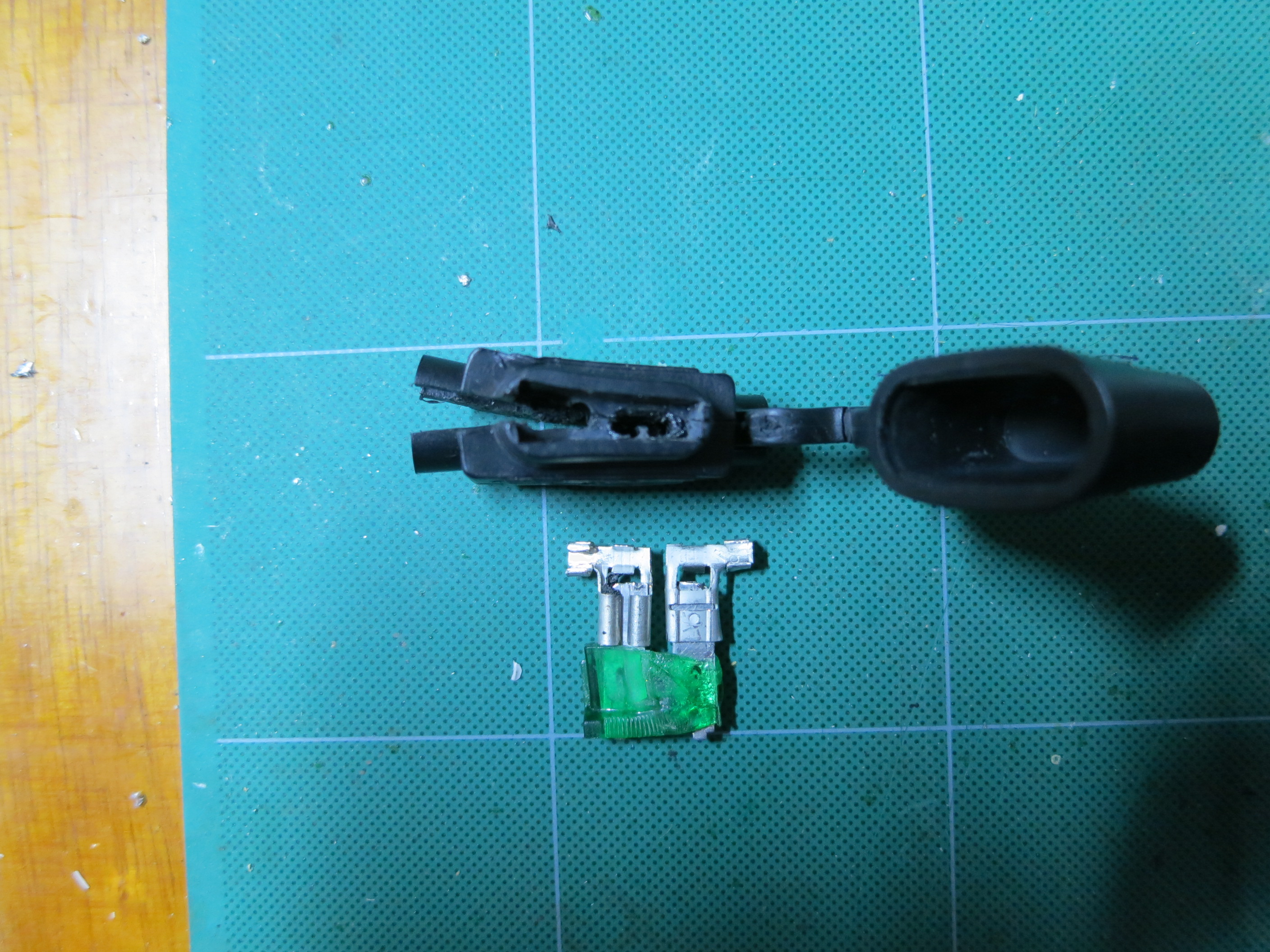

dieses Wochenende blieb die Harley mitten bei einer Tour einfach stehen. Die Anzeigen waren auch aus, also kein Strom und das bei 98% vollen Akku.
In der Werkstatt bin ich auf Fehlersuche gegangen.
Den Akku ausgebaut, aufgeschraubt und den Stecker vom BMS abgezogen. Am Stecker konnte ich so alle 16 Blöcke des Akkus einzeln messen. Sie lagen alle bei exakt 4,0V, daran konnte es somit nicht liegen.
Bei der Untersuchung der Schmelzsicherung hatte ich den Übeltäter gefunden. Die Sicherung war zwar nicht durchgebrannt, aber an einem Steckerpol verschmurgelt.
Jetzt muss es ohne Sicherung gehen, denn das BMS hat ja auch eine Sicherung gegen Kurzschluss.

Das sieht aus wie eine gewöhnliche 12V/30A KFZ Stecksicherung?! Und das einem 60V Stromkreis
Kein Wunder hat es die verschmort

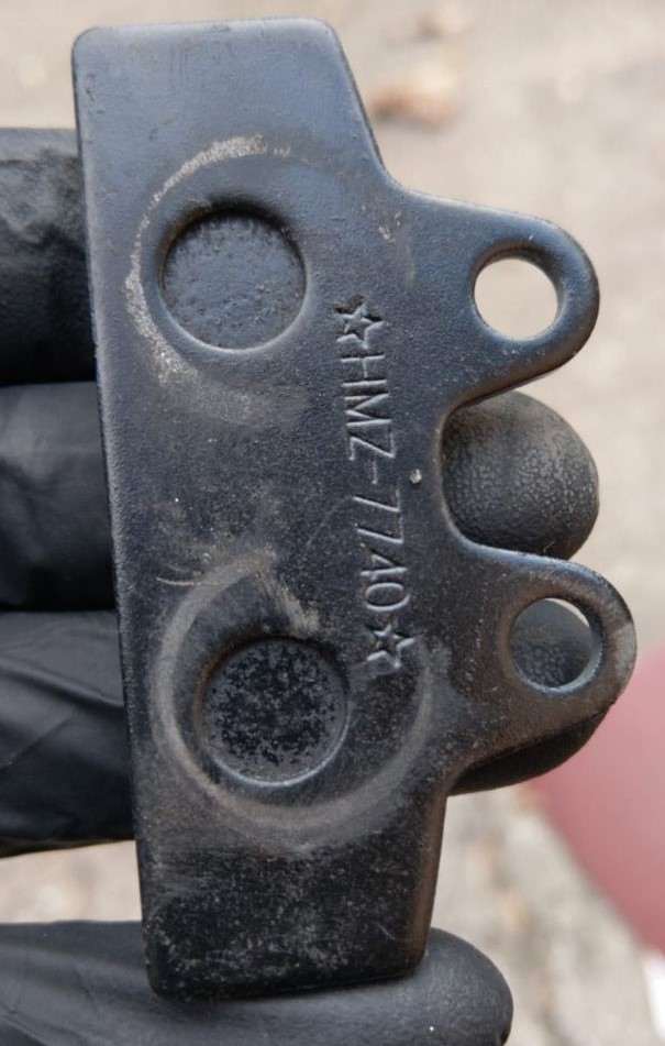

Hallo zusammen.Harry hat geschrieben: Mi 13. Jun 2018, 16:43 Übrigens, das Kupferspray hat gegen die quietschen Bremsen ein Wunder bewirkt.
Meine Harley hat gerade mal 100 KM runter und quietscht jetzt schon unerträglich laut beim Bremsen (Hinterrad).
Das darf nicht sein und spricht nicht für eine gute Qualität bei den Bremsbelägen.
Kann man die irgendwo nachbestellen, am besten eine Alternative zu den chinesischen?

Den Brenssattel abbauen und überall das Kupferspray hinsprühen, nur nicht auf die Bremsbeläge und Bremsscheibe.

Das scheint ja wohl ein hausgemachtes Problem zu sein wenn allein in diesem Forum mind. 3 Roller quietschen.
Ich würde am liebsten die Beläge gegen Markenware wechseln, habe aber noch keine im Internet entdecken können.
Harry, danke schön für den Hinweis auf das Kupferpastenspray.
Habe ich mir bestellt und werde berichten.

Wenn du die Bremsbeläge schon ausgebaut hast, könntest du gleich noch die Kanten des Belages brechen.
Soll angeblichen auch gegen Quietschen helfen.
