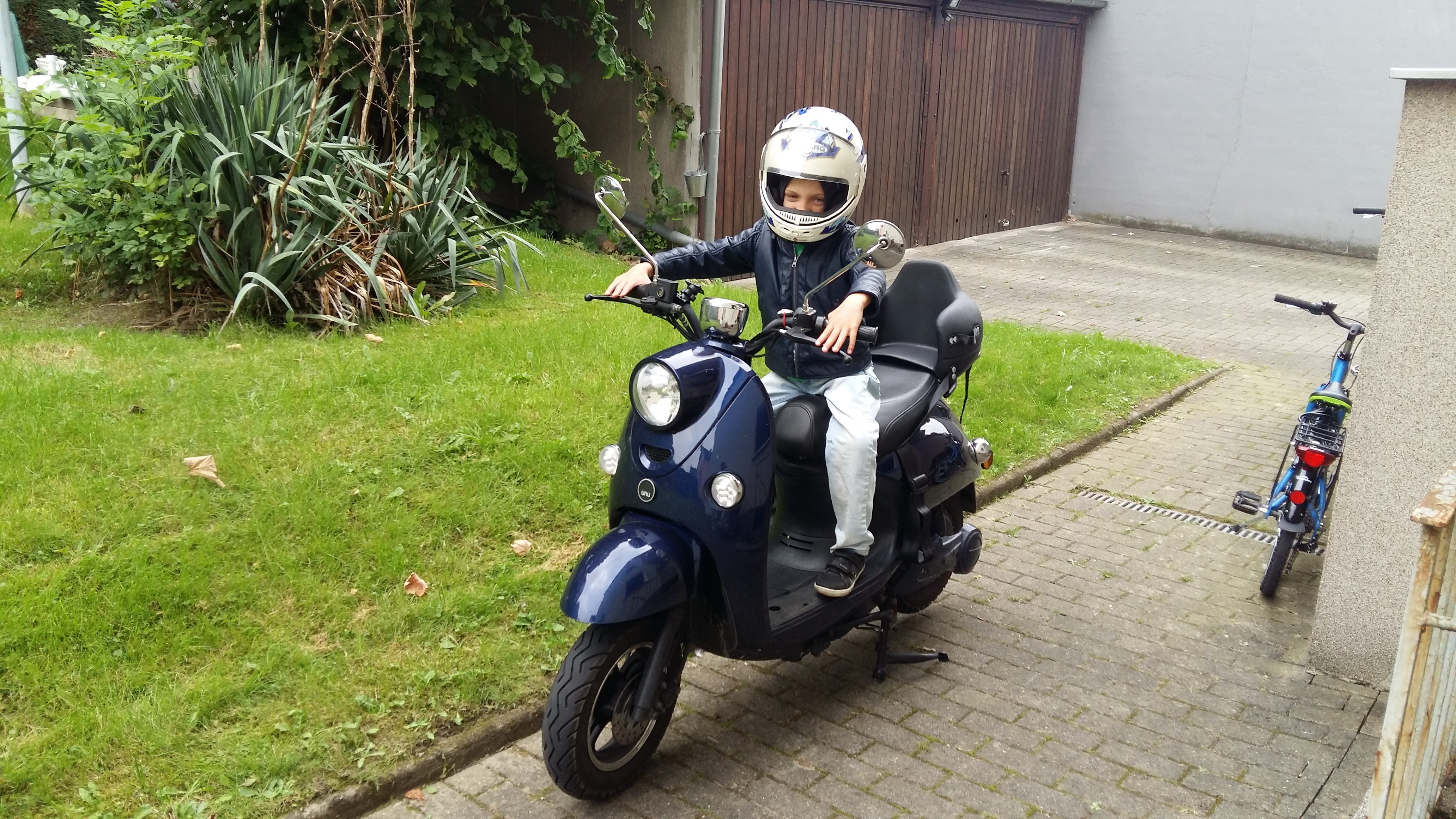

Re: Kindersitz
Ich treibe mich ja immer hier wirklich nur im UNU Unterforum herum. Deswegen hatte ich den anderen thread nicht gelesen und konnte mich dort nicht melden.
Seit 2 Jahren benutze ich für meinen Sohn den 'Stamatakis'. Passt perfekt auf den alten UNU mit der kürzeren Sitzbank und verlängert diese etwas. Knapp ein Drittel des Kindersitzes liegt auf dem Gepäckträger, dem ja hier im Forum bisher keine große Belastbarkeit nachgesagt wurde. Aber er wird gewichtsmäßig durch den Kindersitz auch kaum belastet. Praktisch beim Stamatakis Set ist dabei auch die Lösung über die Fußgurt Schlaufen.
Mein Sohn und ich sind beide relativ groß (1,85 + 1,25m) und schlank und haben ohne Probleme schon sicher 1000 km so auf dem UNU verbracht.
https://www.amazon.de/Stamatakis-Motorr ... B076SJV4FG
