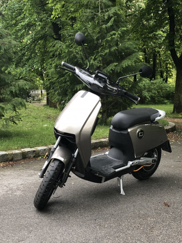

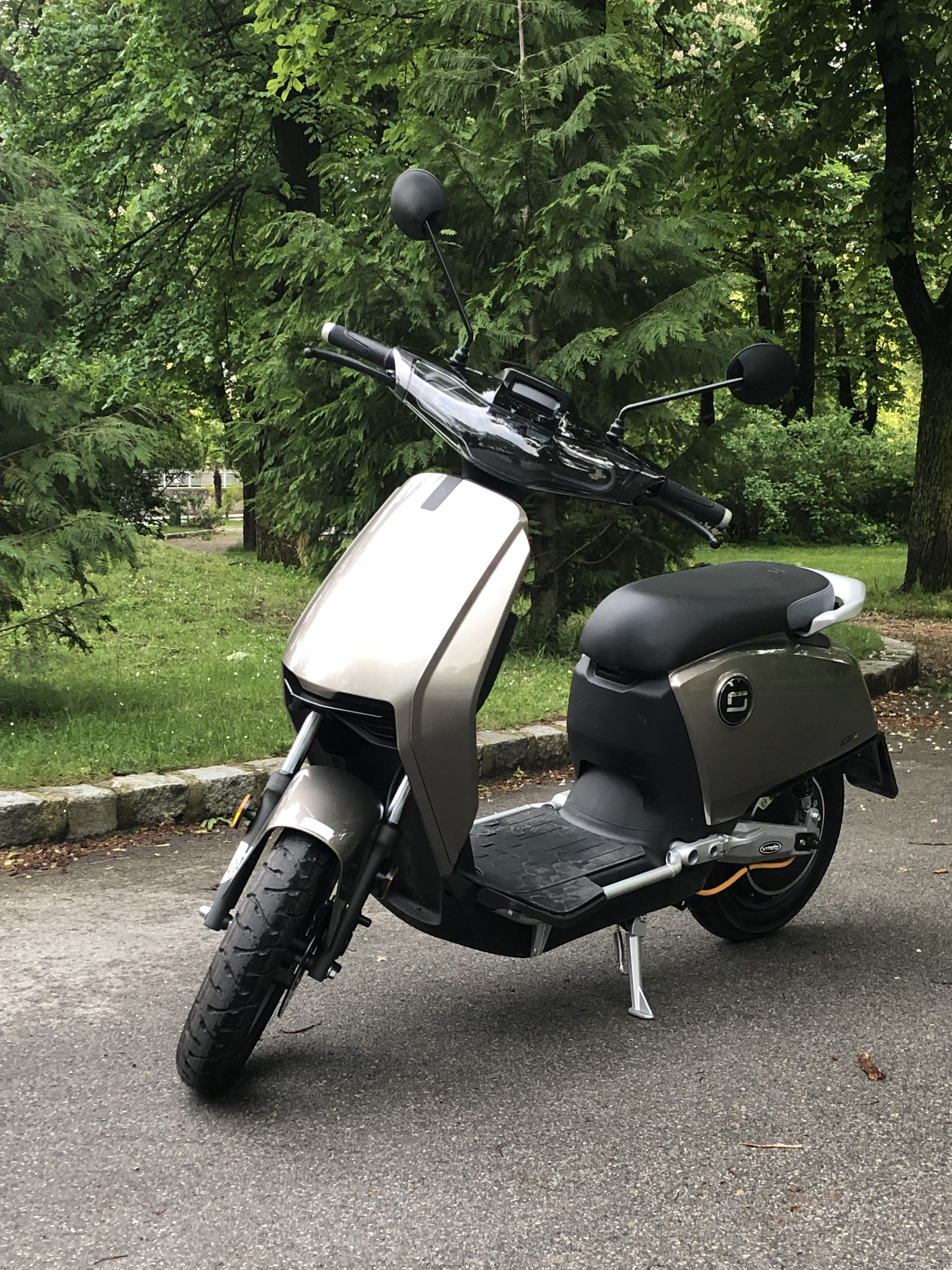

Mir fehlt ein Thread, in dem Fotos vom CUx gepostet werden können, so wie es ihn bei den Niu Kollegen gibt :shock:
Deswegen fange ich mal an! Ich würd mich über viele Fotos freuen.
Meiner: EZ 05/19, 80km gefahren, starlight silver

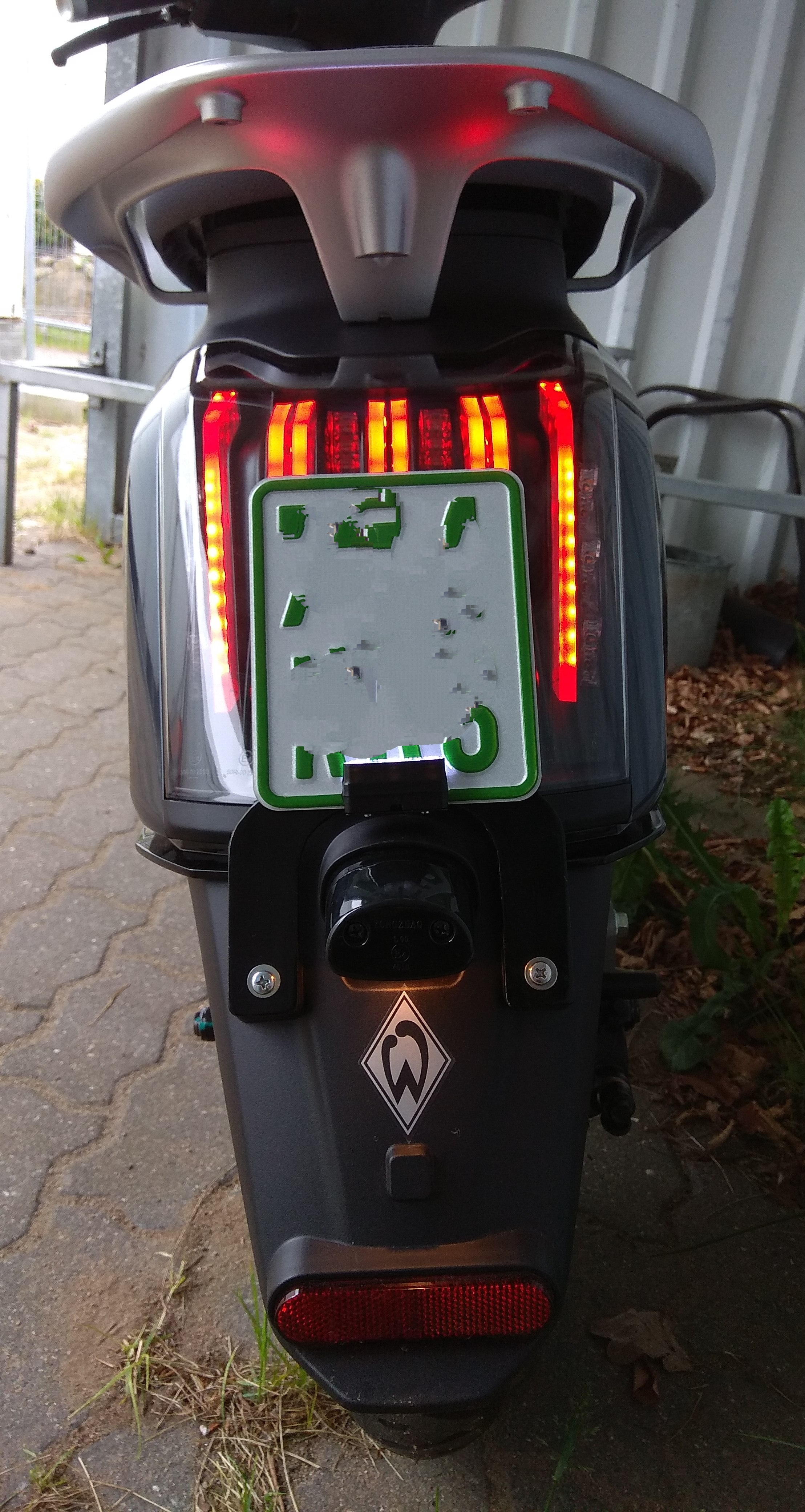

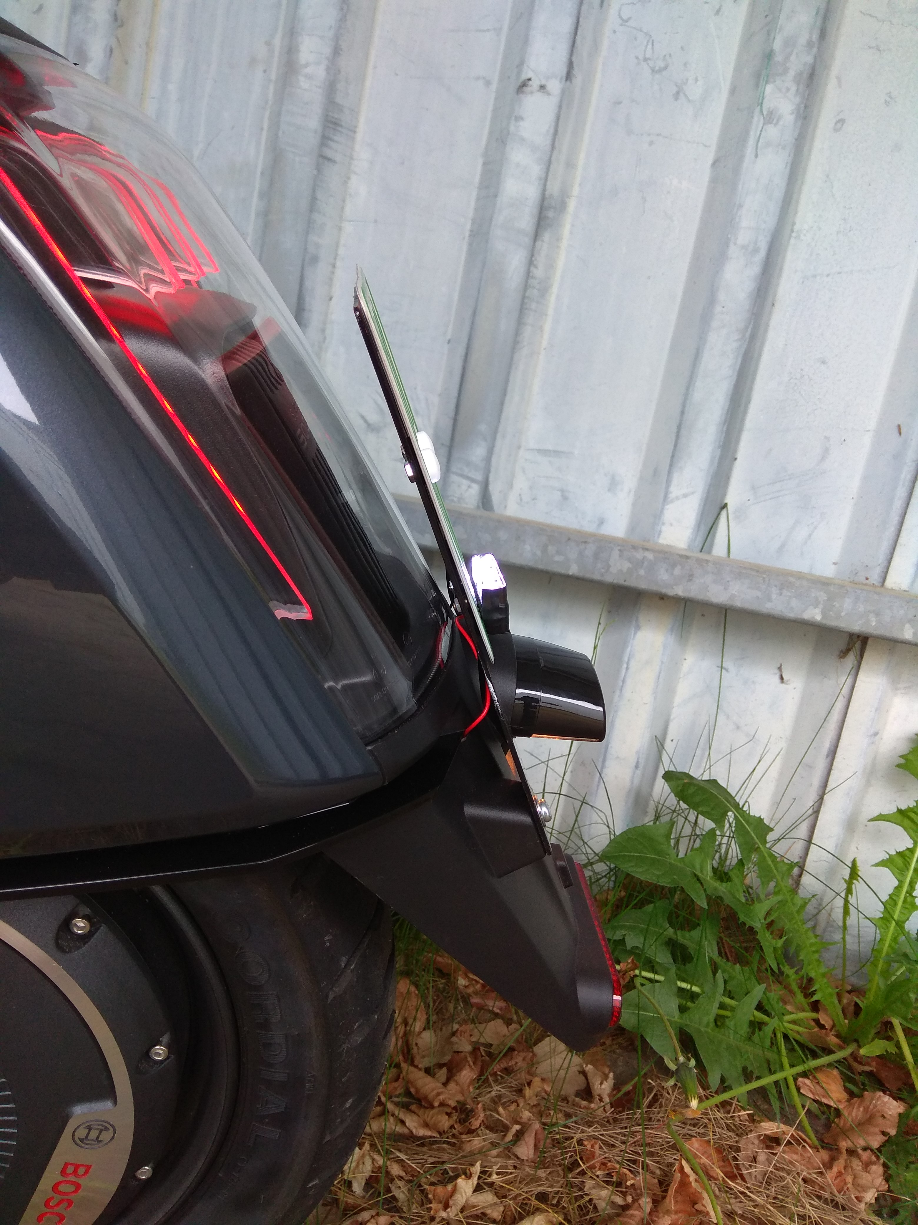

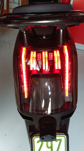

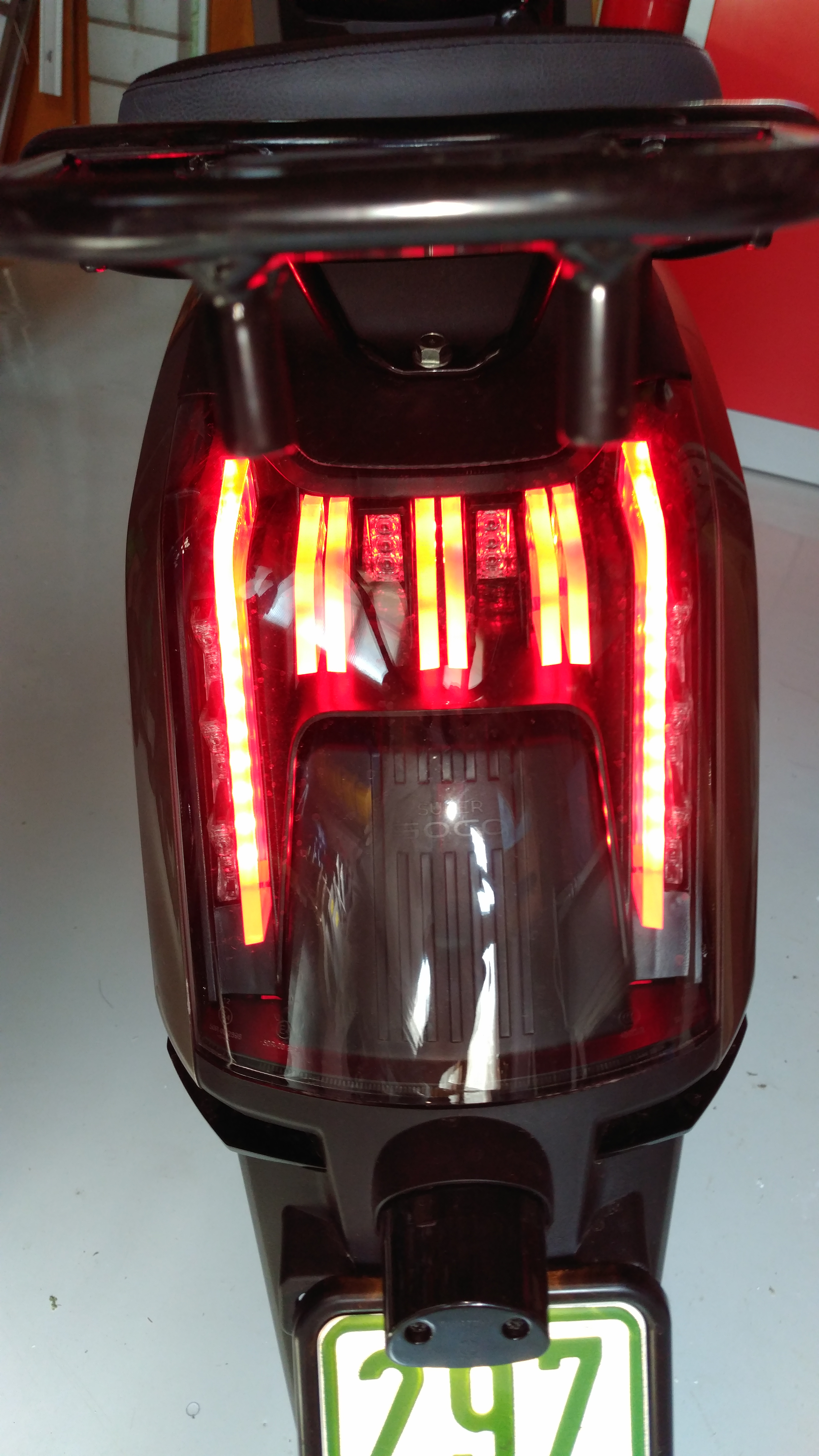

So, ich habe mir bzgl. des Nummernschildproblems auch etwas einfallen lassen... Es ist noch nicht DIE Endlösung aber so ähnlich stelle ich mir das Ganze vor.
Als erstes habe ich mir aus Pappe eine Schablone angefertigt, danach habe die Halterung aus einem 3mm dicken Alublech geschnitten. Geschliffen, gereinigt, grundiert und anschließend 4x lackiert. Für die Beleuchtung habe ich eine zusätzliche LED Beleuchtung an die schon vorhandene angelötet. Die Alte beleuchtet jetzt das Werder Emblem 😁.
Die Halterung verdeckt jetzt keine Beleuchtung sondern ist genau in dem Bereich der Rückleuchte angebracht wo keine Beleuchtung vorhanden ist.

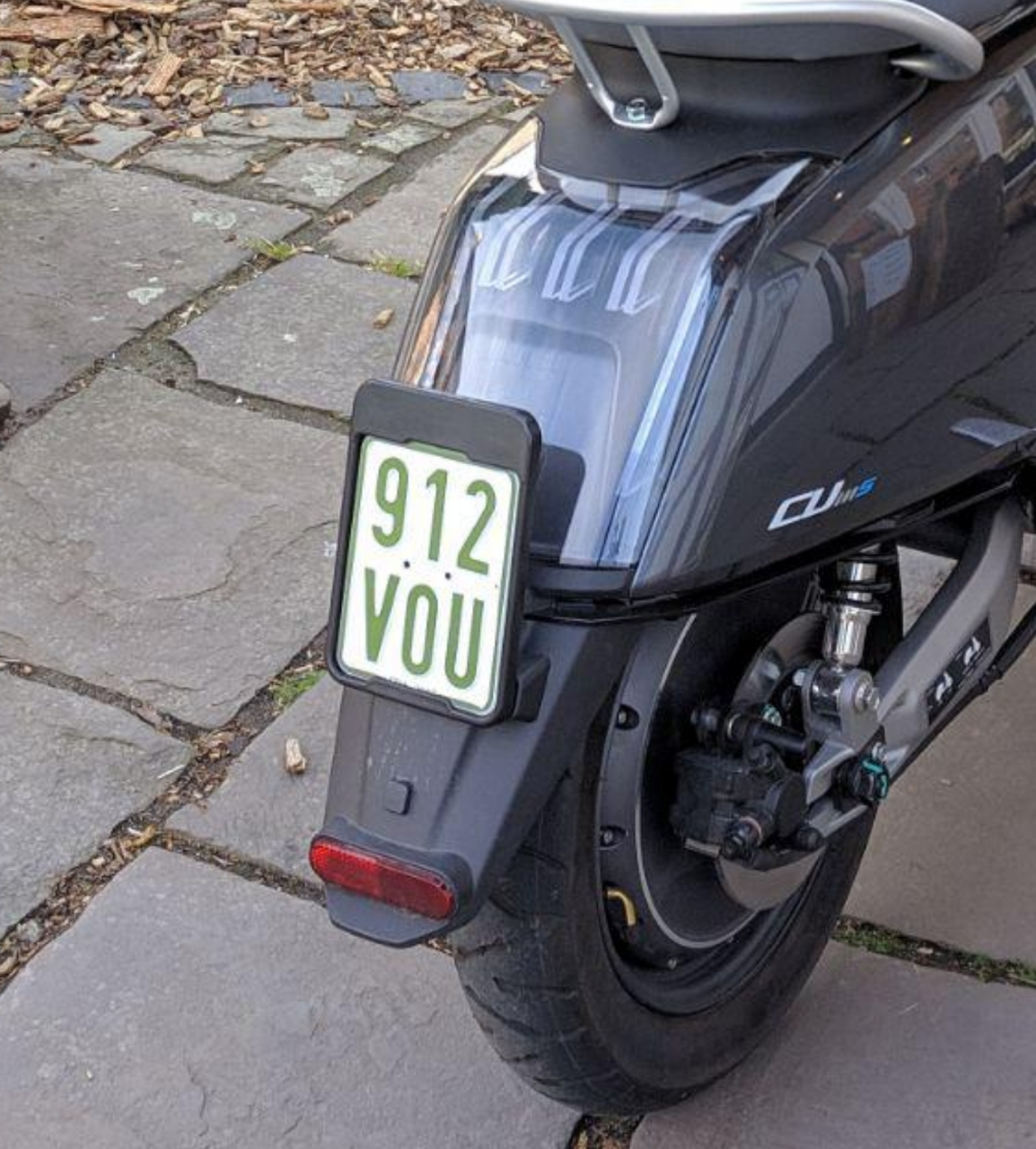

Ich habe das Kennzeichen ähnlich angebracht, nur ohne Beleuchtung und Werder Bremen Symbol :lol:

@Student: Sag mal, Dein Kennzeichen sieht so aus, als ob es nicht die üblichen Maße hat. Meins kommt mir länger vor...
ca 10,6 cm. ...

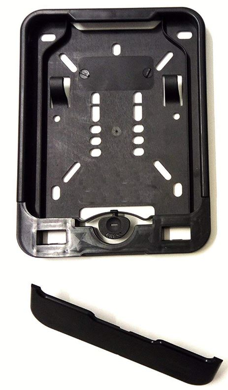

Kenzeichen selbst ist Standard. Ich kann ketzt gerade nicht nachmessen, aber im letzten Jahr hatte ich die gleichen Maße. :)
Kennzeichenhalter ist einwenig länger. Das Stimmt. Der ist wie beim Auto mit der Klickleiste oben. So muss ich das Kennzeichen nicht berschrauben, sondern nur reinlegen und mit der oberen Leiste abschließen.

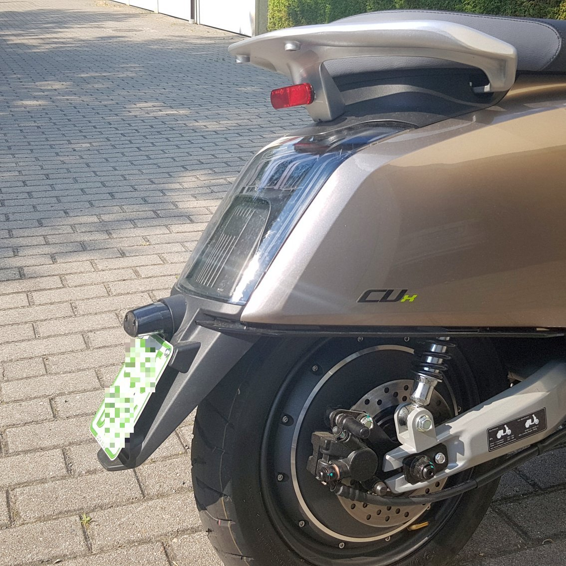

Ich habe - nach Anregung wie das wohl bei einem Sondermodell der CUX aussehen wird - meinen Rückstrahler hinter dem Kennzeichen vorgeholt und mit einem einfachen Blechwinkel (genauer: ein Rest einer Fliesenabschlussschiene :lol: ) an eine der drei M8-Löcher unter dem Heckgriff angeschraubt. Auf diese Weise habe ich kein Originalteil verändert, nicht mal ein zusätzliches Loch gebohrt.
Diese Lösung wird zwar mit dem geplanten Heckgepäckträger und einem Topcase obsolet, aber dann werde ich dort wohl etwas ähnliches anbauen.

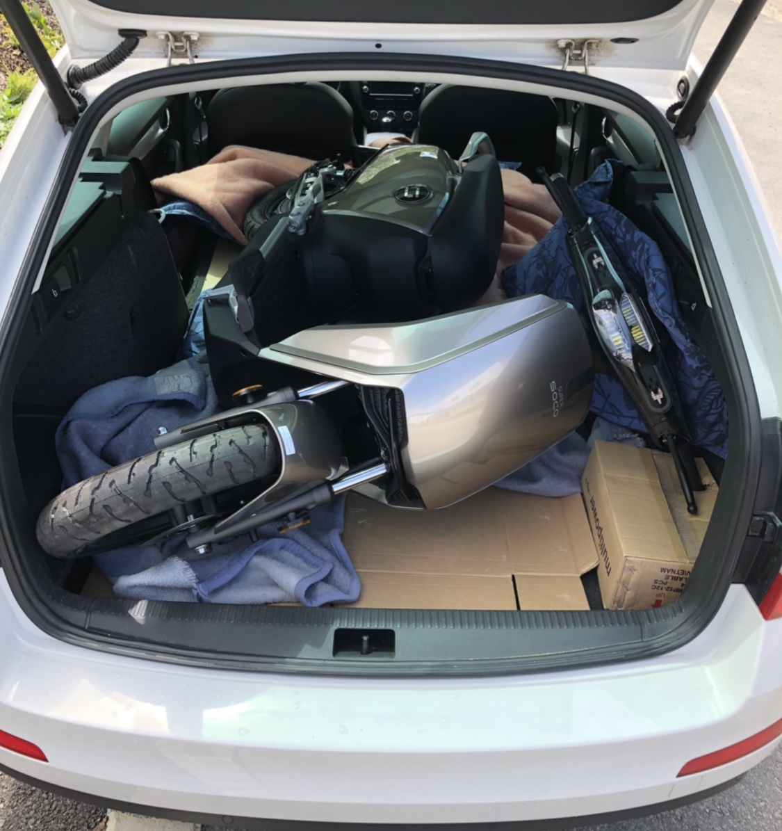

Gerade in Bochum bei Outdoordreams gekauft und verladen. Morgen Rückreise Richtung Norden. Wer Frank und Outdoordreams nicht kennt, der beste und sympathischste Händler, den ich kennengelernt habe und den ich jedem empfehlen kann. Die drei Händler in Hamburg und Kiel, die ich bisher persönlich kennengelernt habe, dürfen sich gerne mehrere Scheiben abschneiden.
Das Katzenauge, das vom Kennzeichen überdeckt wird, wird oben an die Haltegriffe mit dem beiliegenden Halter verschraubt. Ich stelle gerne Fotos ein.
Mit dabei habe ich bereits den Hauptständer, Gepäckträger, Sitzbezug und Topcase inklusive Rückenlehne. Alles originale Artikel von Super Soco bis auf das Topcase. Auf das Schnellladegerät habe ich verzichten können, obwohl es bis auf den Preis sehr reizvoll ist.
