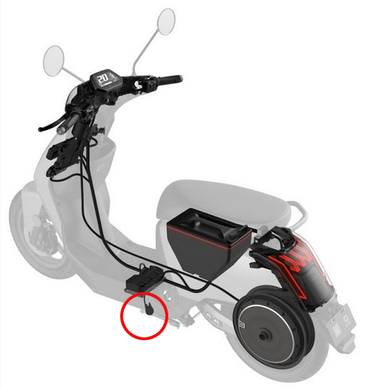

Danke für den Tipp!
Habe gerade mal auf die Seite gelegt und nachgeschaut aber wie sieht der aus
Bin leider blutiger Anfänger

Dieses Teil: Das müsste so ein mechanischer Knopf sein auf den der Seitenständer drückt wenn dieser eingefahren ist.uRaNobody hat geschrieben: Do 6. Jun 2019, 13:21 Danke für den Tipp!
Habe gerade mal auf die Seite gelegt und nachgeschaut aber wie sieht der aus![]()
Wieviele Kilometer hast du schon auf dem Buckel und fährst du auch durch Regen?

Danke für das Video, das wird nicht der Seitenständer sein, dein ganzer Roller will ja nichts mehr machen.uRaNobody hat geschrieben: Do 6. Jun 2019, 13:29 Habe erst 550km und bisher war nur 1x leichter Nieselregen.

escape, wo hast Du denn solche Bilder her? Ich suche sowas gerade...
Nach Seitenständerschalter sieht das wirklich nicht aus. Die Einschaltanimation könnte der Displayprozessor allein machen, aber er bekommt offenbar keine Daten von der eigentlichen Rollersteuerung. Auch die 53% Akku sind womöglich nur ein letzter Speicherwert, wie auch Fahrstufe 2.
DIe Frontblende ist schnell entfernt (sechs Kreuz-Schrauben). Dahinter befinden sich diverse Geräte. Ich würde mal eine Sichtkontrolle machen und den festen Sitz aller Steckkontakte prüfen. Ist nur ein kleiner Hoffnungsschimmer. Aber wer weiß ...

Ich konnte mich noch dunkel daran erinnern, dass ich so ein Bild mal gesehen hab. Damit einfach "Super Soco CU" bei google Bildersuche den Rest erledigt. Eine richtige Explosionszeichnung wäre natürlich ein Traum.Pfriemler hat geschrieben: Do 6. Jun 2019, 15:36 escape, wo hast Du denn solche Bilder her? Ich suche sowas gerade...
