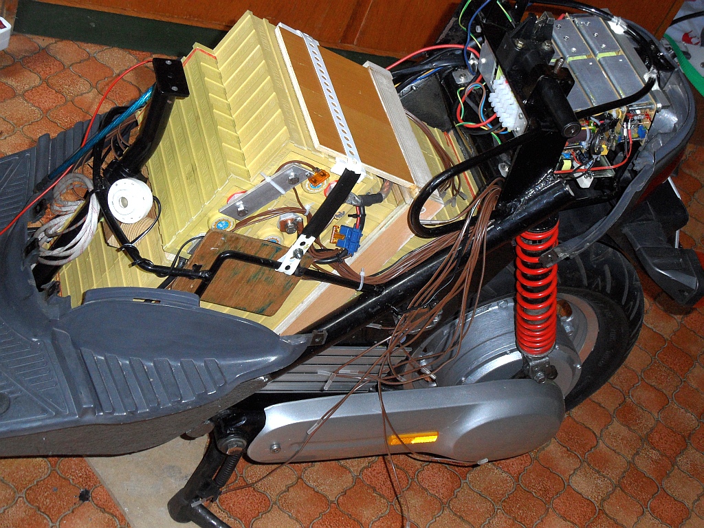

So, alle Zellen sind drinn
War ein bischen Puzzelespiel. Theoretisch könnte ich eine Probefahrt machen, aber das BMS ist noch im Bau und Disziplin ist oberstes Gebot.

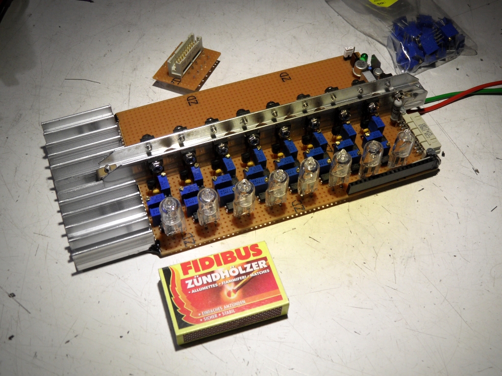

Hier mal wieder ein kleiner Zwischenbericht.
Das BMS ist nun zur Hälfte bestückt. Eine Schw...earbeit...
Wenn ichs nochmal zu tun hätte, würde ich ein Layout machen und ätzen bzw. fräsen...
Als Balancerwiderstände fungieren 12V/35W Halogenbirnen. Das hat den Vorteil, dass bei ca. 1,2 A Ableitstrom, eine Anzeigefunktion integriert ist.
Mit den drei Einstellpoti kann ich für jede Zelle: Die Warnung mittels Piezopiepser, den Einsatzpunkt des Shuntreglers und den Abregelbeginn für das Ladegerät einstellen.
- Beiträge: 20618
Re: EVT 4000e Generalüberholung
Das ist mal wieder ein recht geniale Idee, Halogenbirnen als Abfackelwiderstand zum Balancieren! Kann man nur hoffen, dass die nicht so heiß werden, dass was in der Umgebung schmilzt, z.B. das Lötzinn? Und dass es keine Fehlfunktion gibt im Eigenbau-BMS, denn solche Birnen würden eine 40Ah Zelle in reativ kurzer Zeit in die Knie zwingen.

Genial, in der Tat! Ich glaub auch nicht dass die wirklich heiss werden, denn die verbraten ja dann, wenn ich richtig rechne, jeweils nur ca. 4-5 W, also keine 15% der Normleistung.

dexter hat geschrieben:Genial, in der Tat! Ich glaub auch nicht dass die wirklich heiss werden, denn die verbraten ja dann, wenn ich richtig rechne, jeweils nur ca. 4-5 W, also keine 15% der Normleistung.
Halogenbirnen sind wesentlich billiger als Widerstände, der Sockel passt genau in das 2,54er Rastermaß und sie leuchten im aktiven Modus schwach rötlich...
Mein Ziel war, die Anzahl der Bauelemente so gering wie möglich zu halten. Immerhin habe ich dennoch pro Balancer 10 Bauteile - macht 160 Stück insgesamt verbaut.
Das BMS ist nur dann an die Zellen geschaltet, wenn entweder geladen oder gefahren wird. Damit verhindere ich bei einem Defekt den heimlichen Zellentod.

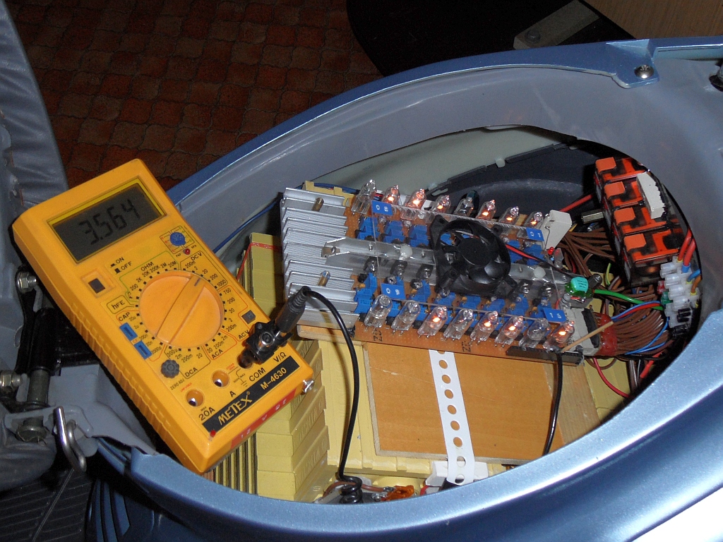

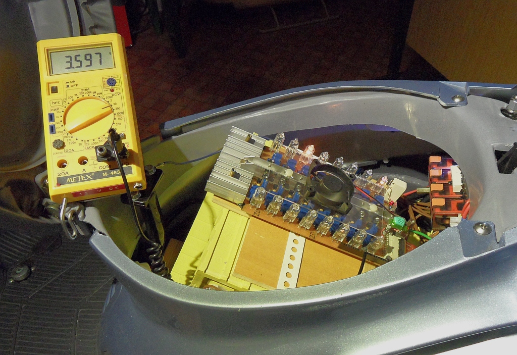

wuhshan
Endlich bin ich soweit, dass der Akku seine erste Vollladung bekommt. Man sieht schön, dass Zelle 6 als erste vollgeworden ist:Das Ladegerät wird in diesem Zustand von 8 auf ca. 1,2 A heruntergeregelt - die Birnen können ca. 1,4 A ableiten. Aus dem Wechselstromnetz werden dann nur noch ca. 200 W entnommen.
Nach 5 Stunden Ladezeit liegt Zelle Nr. 8 noch hinter den meisten zurück:Jetzt werden nur noch 100 W Ladeleistung umgesetzt.
