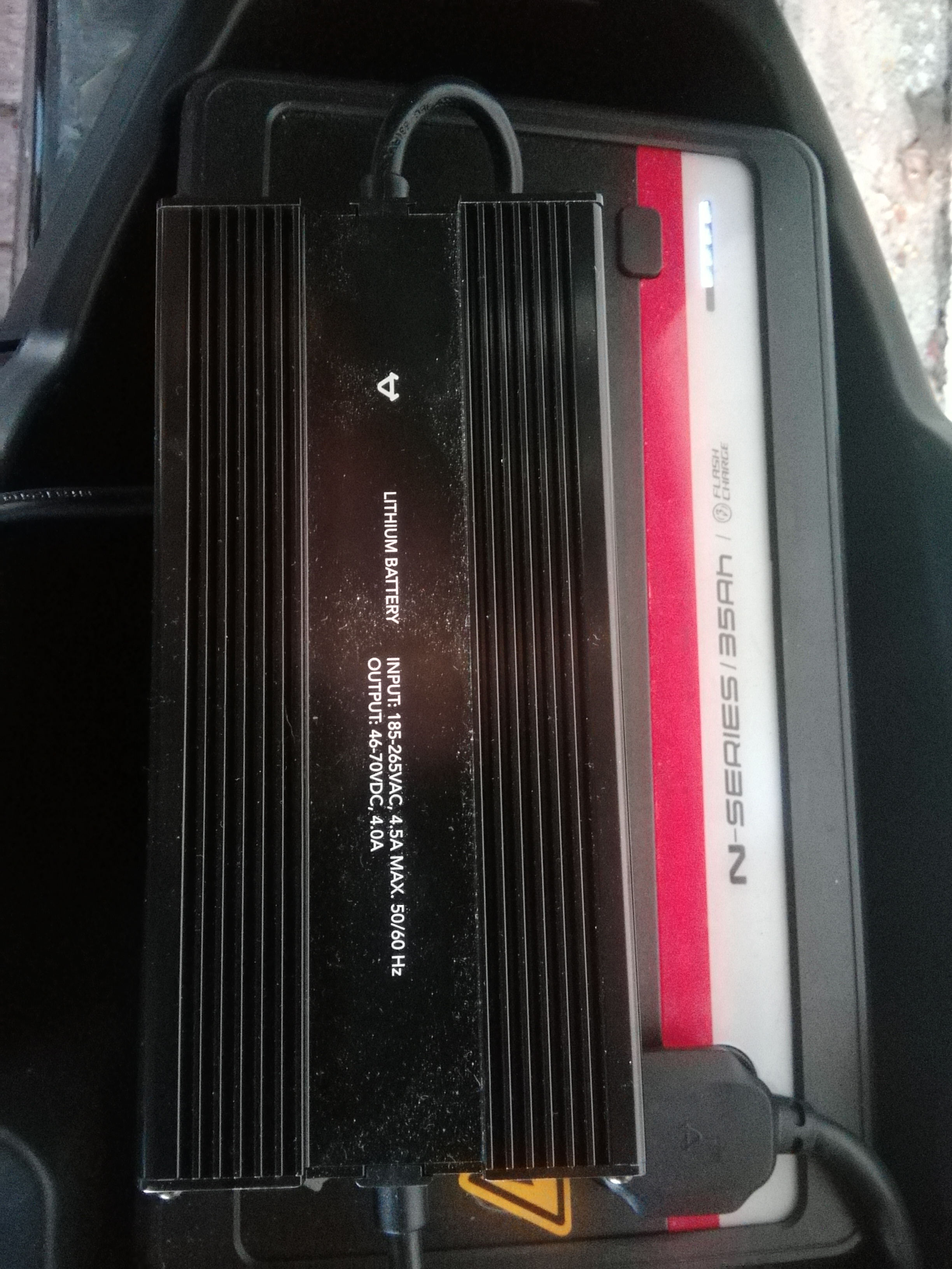

Ich habe das kleine 4A Ladegerät von Ebay7 um meinen NGT zu Laden. Lädt einwandfrei bis 100%, man braucht nur noch einen Steckeradapter für ein paar €.Ladegerät kostete mit Versand so um die 70€. Somit kann ich ein Ladegerät am Arbeitsplatz lassen.

hub hat geschrieben: Fr 14. Jun 2019, 13:55 Ich habe das kleine 4A Ladegerät von Ebay7 um meinen NGT zu Laden. Lädt einwandfrei bis 100%, man braucht nur noch einen Steckeradapter für ein paar €.Ladegerät kostete mit Versand so um die 70€. Somit kann ich ein Ladegerät am Arbeitsplatz lassen.
Kannst Du bitte mal schreiben welches 4A gerät, und welche Daten es hat...?
Abmessungen, Gewicht, Spannung...
Danke für die Mühe...

Auf dem Bild sieht man den Größenvergleich zum Akku, wiegt so 1,3kg.

Re: 15A Fast Charger Niu60-FCX2 für NGT (N1S)
Beitrag von HaraldLoox »
Danke!
Trotz der nur 70V lädt es bis 100%...
Ev. ist die Spannung ja höher als angegeben...
