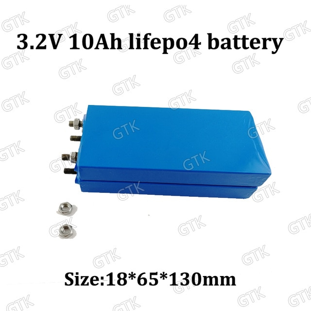

Bei AliExpress habe ich folgendes Angebot gefunden:
https://de.aliexpress.com/item/GTK-4-st ... b201603_52
leider nur im 4er-Pack. Der Versand dauert natürlich auch ein paar Wochen. Andere Angebote dort sind meist ohne Anschlussbolzen. Die brauch ich.
Hat jemand so eine 10Ah-Zelle übrig

Das mit dem Bolzen selbst anbringen hatte ich auch überlegt.
Stahlbolzen auf Länge schneiden, entgraten, verzinnen und kleines Stück Nickelblech anlöten. Allerdings muss ich trotz Vorverzinnen und Nickelblech, wegen der Wärmekapazität des Stahlbolzens, immer noch kräftig Wärme einbringen bevor sich das Nickelblech mit der Anschlussfahne der Zelle verbindet. Wahrscheinlich zu viel.
Allerdings sind bei AliEx die Zellen ohne Bolzen auch nicht billiger..oder schneller hier. Ausserdem scheint mir GTK noch einigermaßen Qualität zu haben.

Da gebe ich mir mal selbst noch einen Rat.
Obwohl der Akku/die Zellen noch nicht alt sind, empfiehlt es sich trotzdem in meinem Fall alle Zellen des ganzen Zellblocks auszutauschen. Also alle vier.
Somit bestelle ich nun bei Aliex. 4 Stück für 45,- plus Abgaben und hoffe, dass die schnell kommen.
