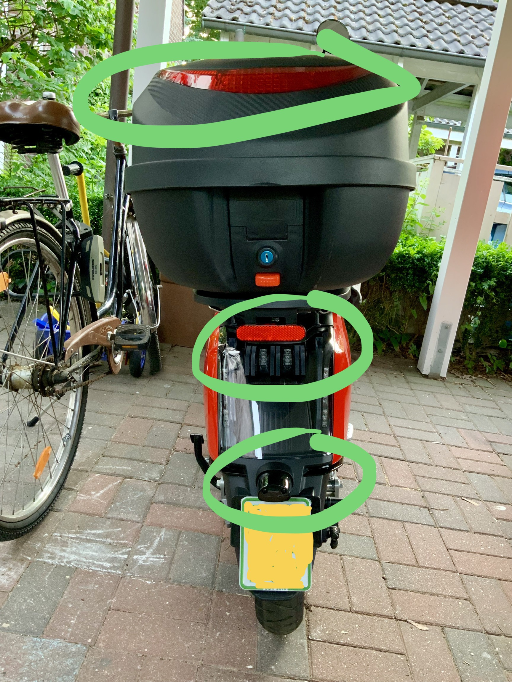

Pfriemler
Beiträge: 3071
PLZ: 14513
Wohnort: Südrandberlin
Tätigkeit: Tonkünstler
Re: Super Soco CU-X - Umbauten / Zubehör
Beitrag von Pfriemler »
Sch... wieder vergessen. Aber in meiner Erinnerung überdeckt ein normales Versicherungskennzeichenblechschild, hart unter die Beleuchtung gepflanzt, mit der Unterkante ziemlich genau den Reflektor. Student hat hier irgendwo die Maße gepostet. Im Internet finde ich 13,4 cm.
20190603_191349 Volkers CUXff Ausschnitt Nummernschild.jpg (37.35 KiB) 1087 mal betrachtet
edit: sorry, du suchst ja "Oberkante Beleuchtung" ...

Kollege Pfriemler hat mir den wertvollen Hinweis gegeben, dass der Reflektor an meinem Topcase nicht wirklich seinen Namen verdient. Daher habe ich den Standard-Reflektor zusätzlich unter dem Gepäckträger befestigt. Damit sollte ich jetzt hoffentlich StVZO-konform unterwegs sein.
